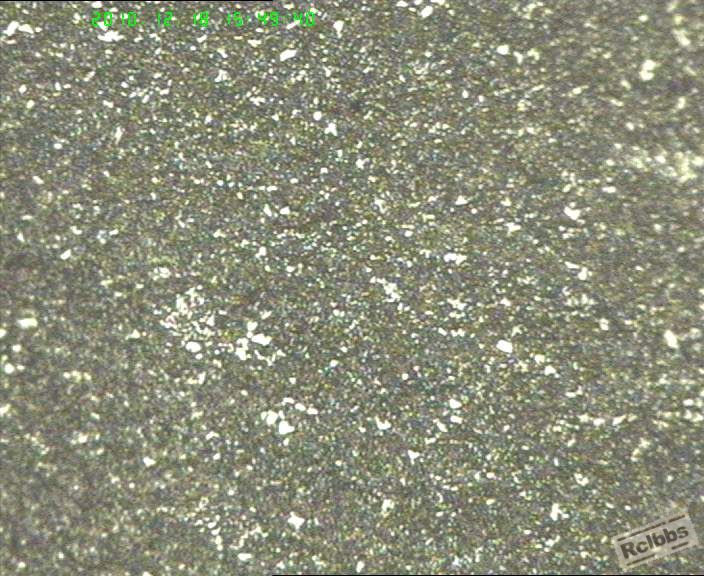

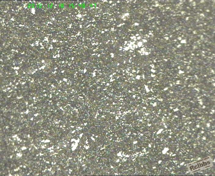

冲针使用不到1000次就出现断裂。请教各位大侠,是材料问题,还是热处理问题?
材料:W6Mo5Cr4V2,直径:φ10mm
设备:高温盐浴炉
工艺:550预热--850预热—1130保温4分钟—650分级—空冷—580回火1小时—560回火1小时 2次。硬度HRC59-60
金相图片为500倍

分级温度为何那么高呢?另外增加一次回火和延长时间总不是坏事。如果有条件深冷也可增加。淬火温度还可以,组织也无大的问题。是否处理后还有磨削?

采用低淬高回,贝氏体等温,深冷等手段可以提高其韧性,但原材料的共晶碳化物分布、大小对韧性影响很大,如楼主的组织中就存在这个问题。可以在热处理前作一次固溶处理。

共晶碳化物在热处理的过程中,其形态是不会改变的.这种组织形成于钢液凝固过程中,只有通过合理的锻造工艺才能改变其形态大小和分布形态.
楼主的材质共晶碳化物等级还不错.可以拍摄100倍图片评评其等级.
签到天数: 21 天
发表于 2011-8-31 10:07:04 | 显示全部楼层
楼主这两张照片的共晶碳化物确实不错,只是这是两个区域?两个方向上的?最好确认一下工件纵横两个方向上的共晶碳化物情况,若工件整体都是像图中的状态,想来其应该性能不会很差吧
