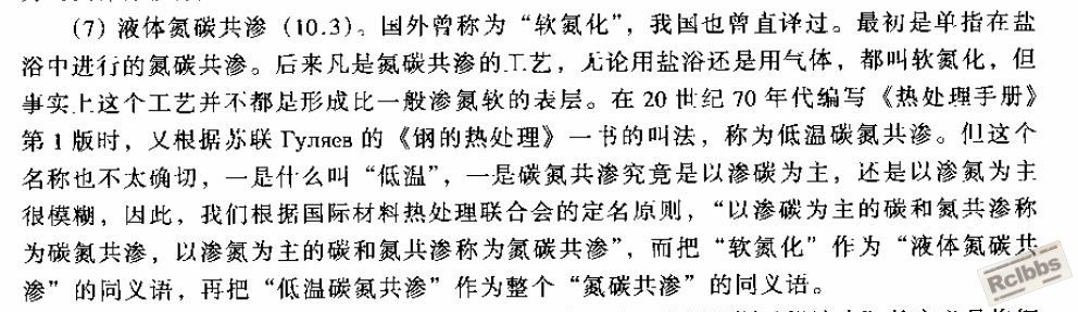

回复 20# 甘温
    能否把你见到的有关“硬氮化”的描述上传一个片段?

发表于 2011-1-15 22:41:12 | 显示全部楼层
气体氮化是最早发展出来的氮化技术,之后才再发展出液体氮化、固体氮化、离子氮化等技术,就一般的讲法,若没有特别的注明,氮化所指的就是气体氮化(这里所指的是非热处理本业或本科而言),气体氮化就有其代表性。而后各种以氮化为基础的热处理法(如盐浴软氮化、气体软氮化、尿素氮化法..等等)相继问世,在一般人的直觉或认知上,相对于软就会有硬,于是硬氮化这个名词就产生了,而硬氮化的代表,就是最初所出现的气体氮化了,就如各位专家所言,硬氮化在热处理界并不是很常用的说法,此名词多出现在以外的报导或者言论中。
这是个人的浅论。

发表于 2011-1-18 07:22:10 | 显示全部楼层
一点浅见:
1,对热处理工艺术语的命名,是为了省却其含义的详细解释而方便相互交流,在书籍、文献中应当按照相关规定或统一的术语进行表达,如果有新的延伸内容,原则上按照规定术语进行组合命名,但不应当随意另造生(新)词,耸人听闻,从而产生歧义,误导读者,造成混乱。因此书籍、刊物中关于这方面的审查都比较严格。‘工艺术语’也是随着技术发展而有所变化的。
2,如果工艺方法的基本含义同于术语,但有某些特殊延伸内容时,一般采用代号(如**法等)表述,即所谓的专有技术,或新技术,以吸引别人的眼球,引起工程界的关注。这一类表达大都含义保密或者广告性质。
3,同一工艺术语,某些企业(工厂)或地区对某一工艺的另类称呼,属于‘民间’习惯用语,至于是否规范,无人计较,彼此会意就行了。杨工提出的‘硬氮化’就是典型的实例之一。
4,现在的问题是,时常看到一些‘民间’用语出现在论坛上,一方面说明论坛的气氛轻松自在,论坛本身予以包容,也让同行们了解到表达技术的一些‘方言’;另方面也表明,专业上的学习对某些问题不够注意,看书尚少,对GB/T7232-1999热处理术语的规定也不熟悉,有时候会影响交流。总之,我们要与时俱进,力求用符合时代已经规范的工艺术语进行交流为好。

发表于 2011-1-21 06:39:37 | 显示全部楼层
我认为是因为有了软氮化后才有所谓“硬氮化”的叫法,主要是方便与软氮化的区别,是一种不规范的土话、俗话,书面语言是不允许的。规范的名称是渗氮和氮碳共渗。日本也有室化和软室化的名称,但没有看到硬室化,室化就是氮化。
