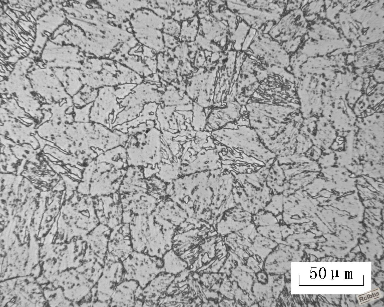

回火贝氏体是存在的,而且已经写进了国标,虽然教材里基本上都没有提到过。
在GB5310-2008《高压锅炉用无缝钢管》里面的6.10c): 12Cr2MoWVTiB、12Cr3MoVSiTiB、07Cr2MoW2VNbB应为回火贝氏体,允许存在索氏体或回火马氏体,不允许存在自由铁素体。
上述三种钢的热处理是正火加回火,正火温度大约1050℃,回火温度大约760℃。
其中的12Cr2MoWVTiB就是电力行业里常说的钢102,是我国唯一一个自主研发并成功商业化生产的耐热钢。
07Cr2MoW2VNbB就是ASME里的SA-213T23。
最后附一张07Cr2MoW2VNbB(T23)的照片供大家看看
