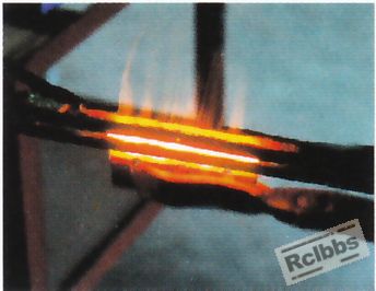

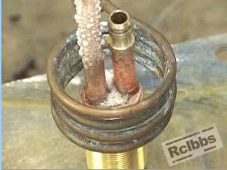

发表于 2011-5-23 17:00:43 | 显示全部楼层
楼上的那位老兄,车刀也是金属材料啊,只要能导电就有电磁感应加热的希望。咋恁迷糊了
