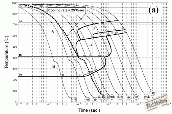

BS贝氏体相变开始点、ps珠光体相变开始点是多少在这上面能看出来吗?或是TTT图上能看出来吗?
发表于 2011-4-27 13:01:37 | 显示全部楼层
上图马氏体转变起始线与终了线是一条水平线,只要冷却速度达到临界值,无论速度再快转变温度就在一个纵坐标轴上的一个点上。贝氏体相变开始转变线不同于前面情况,它是一条C形曲线,冷却速度线与之相交得到的点,纵坐标值随冷却速度不同在变化,也就是说相变开始温度与终了温度与冷却速度相关,P转变也是如此。
签到天数: 79 天
发表于 2011-4-27 15:07:31 | 显示全部楼层
这个开始点是温度和时间的二元坐标,不同的冷速有不同的开始点,这样在相图上就成了一条曲线
 楼主| 发表于 2011-4-27 19:57:38 | 显示全部楼层
回复 2# ZX771 明白了,谢谢指点
 楼主| 发表于 2011-4-27 19:58:28 | 显示全部楼层
回复 3# 离别钩 明白,谢谢。。。
