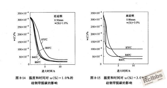

炉子是公司自己设计自己做的,是在氢气、氮气通入湿气的气氛下进行脱碳处理,及材料中的碳和气氛中的水进行反应而脱碳降低含碳量,一般脱碳温度均是在800℃附近,是在α-Fe的基体上进行脱碳的。如果温度升到γ-Fe的范围时就很困难或者脱不下来碳。

含0.005%~0.15%C的冷轧退火时要脱碳,20%H2+80%N2气通过50℃±5℃水温加湿气带入5%~15%水蒸汽入炉露点控制在+35℃~45℃.在这种弱氧化气氛中利用水蒸汽快速脱碳,,,碳在高温下扩散到表面的水蒸汽发生可放生逆反应:        H2O+C          CO+H2 当反应达到平衡时,      K 为脱碳反应平衡常数 PCO,PH2和PH2O分别CO,H2,和H20的分压 PH2O/ PH2比是由气氛中氢量和露点决定的,代表保护气体的氧化性.在脱碳的情况下,PH2O/ PH2控制在0.20~0.28范围内(弱氧性气氛)。因为炉内气体与流动方向与钢带运行方向相反,很容易将脱碳反应形成CO气体排出,使上述反应式往右方脱碳反应方向不断进行。 弱氧化性脱碳气氛也是钢带氧化,表面形成氧化膜,有阻碍脱碳作用,因此必须控制好退火温度、时间和气氛( PH2O/ PH2和露点)这三个因素,使脱碳反应在氧化反应之前. 影响脱碳的因素还有:,,(1)   相变的影响    (2)   原始碳量的影响  原始碳量愈高脱碳速度越快(图5-24) (3)   钢带厚度的影响   钢带愈薄碳在表面扩散愈快, 脱碳速度加快. (4)硅和铝含量的   (Si+Al)量增高,加速钢种碳的扩散,促进脱碳。因为硅和铝不形成碳化物,有派斥碳原子的作用。
