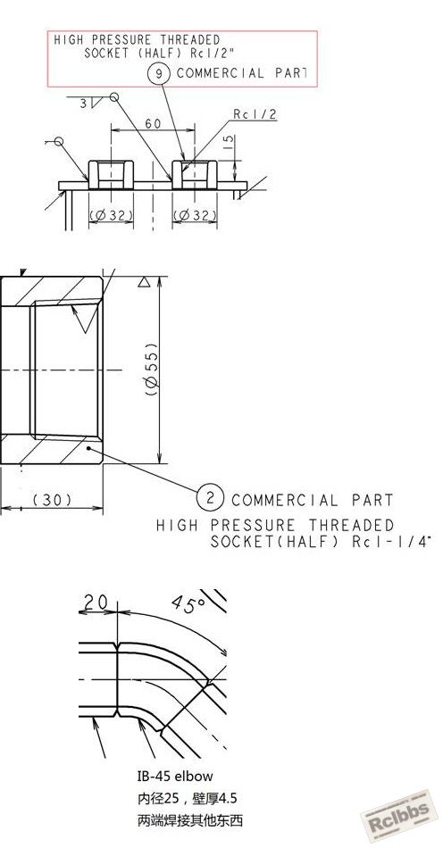

最近收到一些日本的图纸,里面要求几个标准件,一直没有找到,客户那边也只是说是日本的标准接头,市场上都有。
相当纠结。请知道的朋友帮帮忙,万分感谢
1  High pressure thread socket Rc 1/2”
2  High pressure thread socket Rc1-1/4”
3  IB-45 elbow
几个标准件都需要跟其他东西焊接

上面两个是圆锥内螺纹接头,螺纹代号Rc,牙型角55度,一个是1/2英寸,另一个是1-1/4英寸。第三个是45度弯头,一般卖液压配件的都有。
