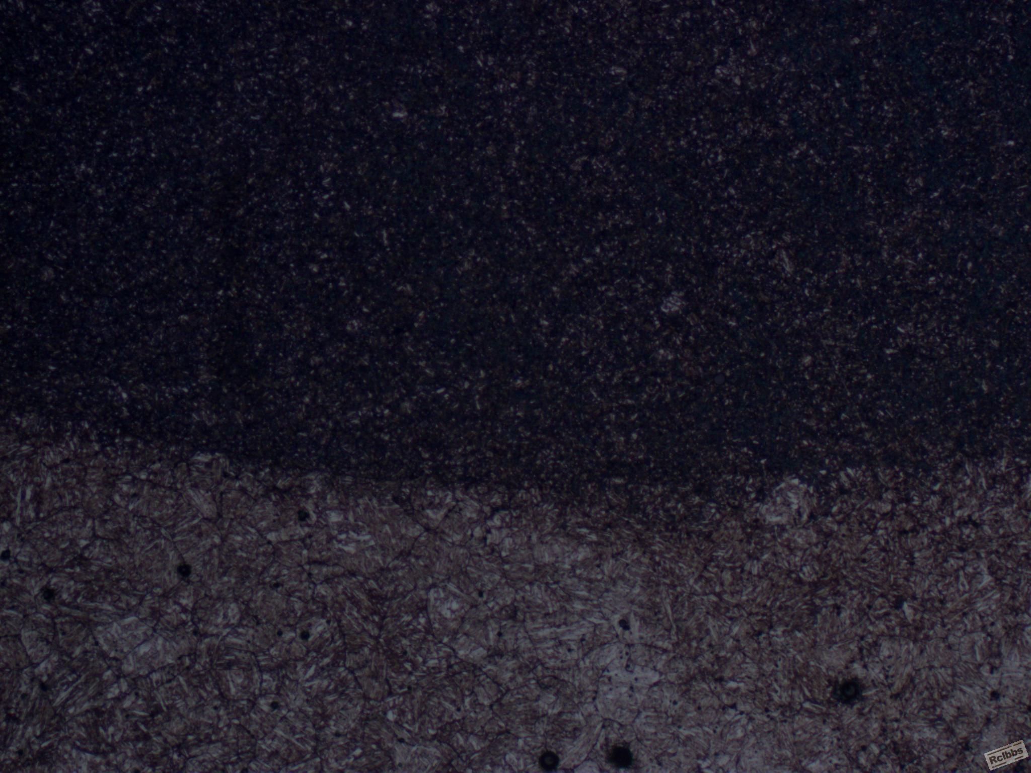

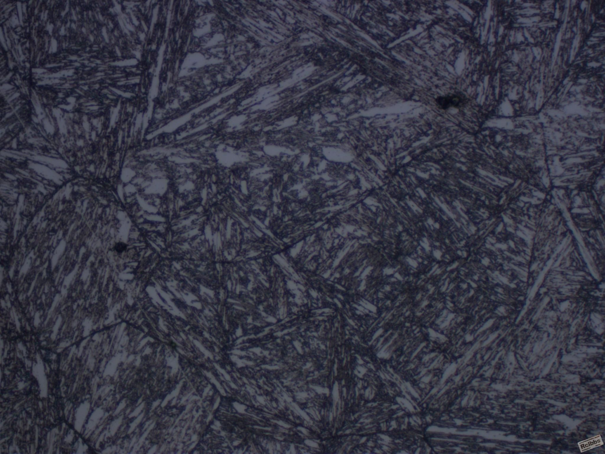

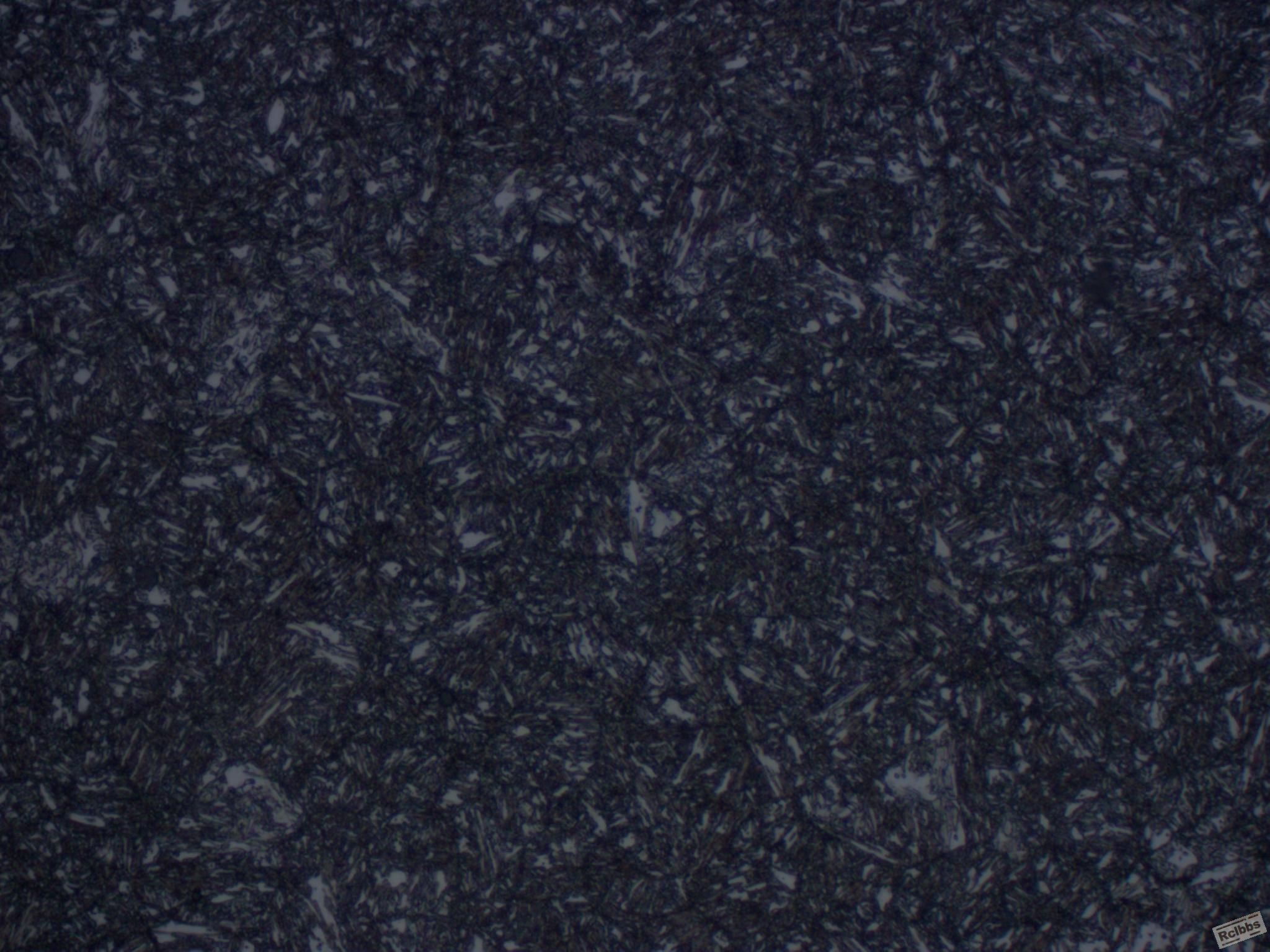

上面三张金相照片中第一张是母材的(X500),第二张是焊缝的(X500),第三张是焊缝(黑色部位)—母材(X100)的。感觉焊缝的组织颜色很黑,不知道是不是组织不同于母材,我对金相这块不是很懂,能帮我分析下,焊缝金属的组织是什么吗?

应该没有金属夹渣,试板是经过射线检查通过了的。冲击试样断口的颜色也与母材不相同,颜色比较黑,我们现在怀疑可能是焊条的熔敷金属本来就达不到要求,或者是氢的影响!
