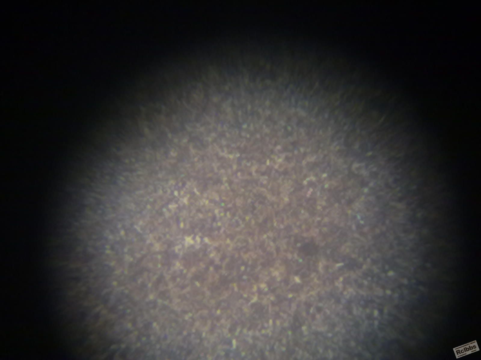

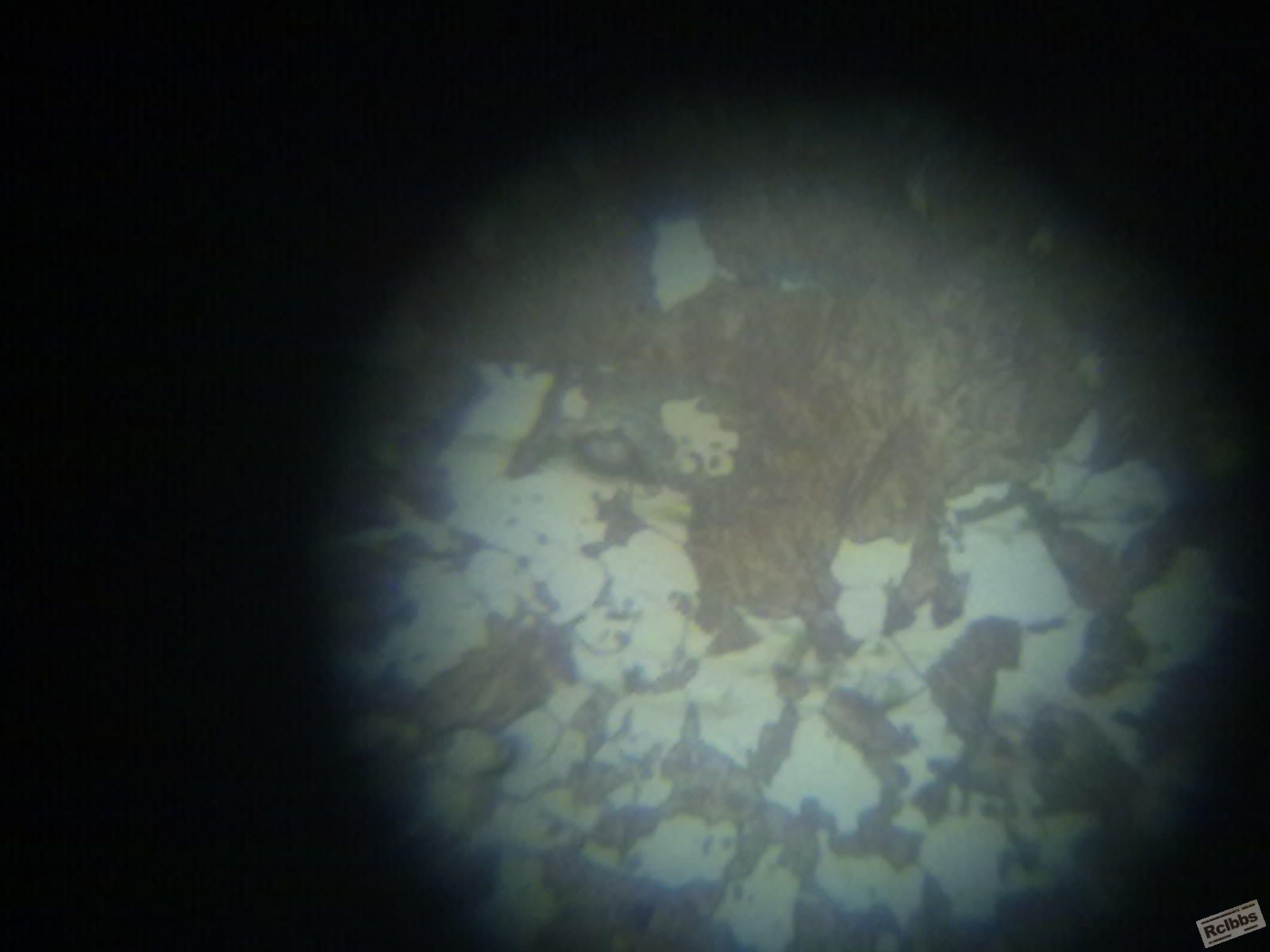

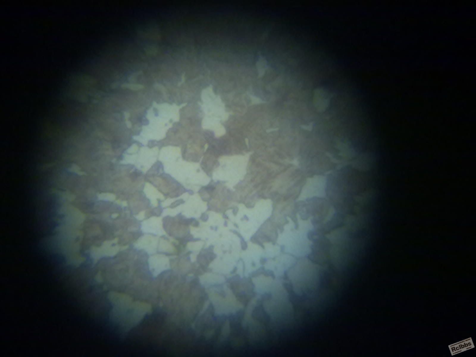

我们产品是渗碳产品,有效壁厚是15mm左右。材料是G20CrNi2MoA。采用的工艺是渗碳淬火+低温回火,然后进行二次淬火+低温回火。渗碳温度为930℃,渗碳完后降温至860℃淬火回火。二次淬火的温度是805℃,使用连续炉内外圈套装的形式装炉,从进炉加热到保温到出炉总时间为90分钟。一直以来性能组织都很稳定。但这次有一个实物圈心部组织不合格大于4级。下面是金相图片(采用手机在金相显微镜下拍摄,不是很清楚,请给位将就看。第一张是渗碳层,后两张是心部组织。):
除心部组织外,其余参数包括层深,渗碳层组织,心部硬度,脱碳层均在合格范围之内。发现后又解剖了同炉另一件产品,发现其心部是合格的。检查了炉子温度记录,没有异常。
请问各位大大,这件产品心部铁素体这么多,而且呈大块集中状分布,一般会有哪些原因?心部如此多铁素体,硬度居然还有38HRC。
我们二次本来就是采用亚温淬火,有铁素体是正常的,但以前也是弥散分布的,像这样大块集中分布的还没有发现过。后来我也做过一些实验试图模拟出相似的组织,不管是750度淬火,770度淬火,还是只加热半小时,都没有出现这个产品那么严重的心部组织。
请各位大大给点意见,万分感谢。
发表于 2011-10-11 10:43:15 | 显示全部楼层
     图片上看心部为热轧组织 说明没有奥氏体化 加热没到位.
 楼主| 发表于 2011-10-11 11:46:18 | 显示全部楼层
可能您没有看清楚我的工艺,这个是在930℃下渗碳淬火,然后二次加热淬火的产品,怎么会还是热轧态呢。而且是连续炉二次加热的,炉温记录显示没有异常。
会不会是冷却过程中出了问题?

发表于 2011-10-12 22:47:34 | 显示全部楼层
看后面的2张图,估计的加热温度不足造成,要不然白色的块状物不会出现“棱角”的

材料合格?出现如此多大块的F?我看是晚淬火组织,应该是在第一次淬火时局部温度偏低造成的,如果条件允许情况下,你能在第一次渗碳淬火前,取出一件冷到750度时淬火,再和其他产品走完各工艺再检验。

淬火温度低,铁素体未奥氏体化,一般呈块状;冷却速度慢,析出的铁素体一般呈网状。我认为可能是加热温度不足造成的。检查一下你的热电偶。

无巧不成书,看到你的贴子我忽然想起以前发生的事,几乎和你的一样,检验在淬火产品中抽查到硬度明显异常的一件,但别的都是好的,也是在网带炉中淬火。从你的金相图示看,再结合实际用的材料,这样的心部组织只有在空冷才会产生,无关加热温度。问题出在落料口,这个工件下去后在油池之上停留,之后又被别的工件带下。你可以在正常温度加热后空冷进行验证。
