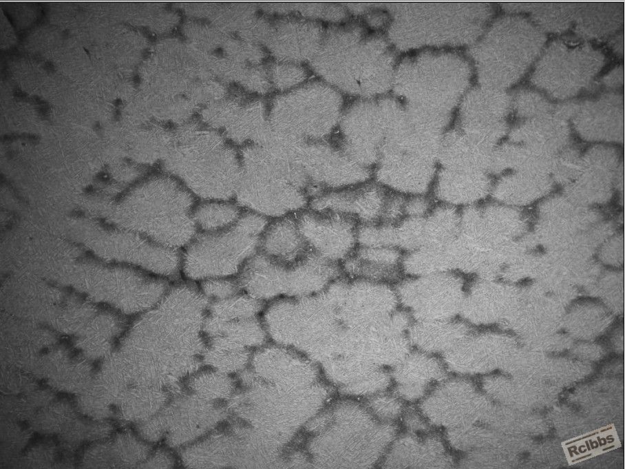

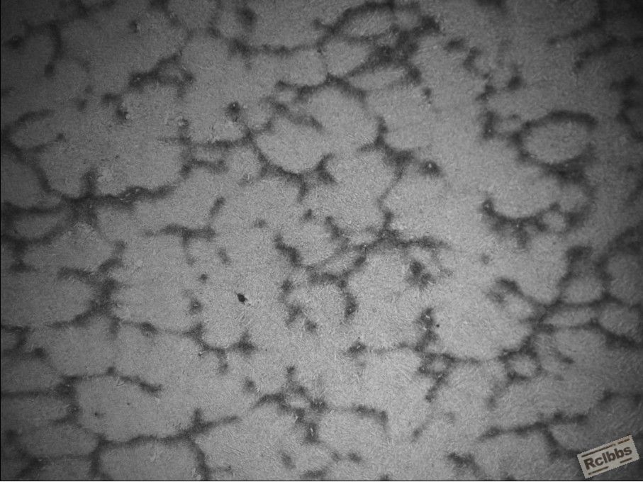

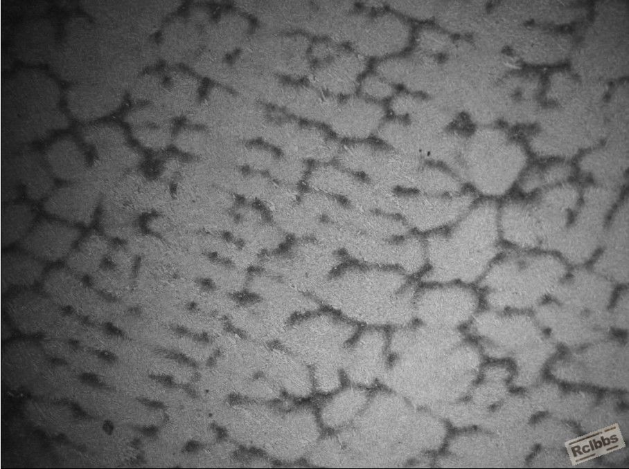

50倍
50倍
50倍

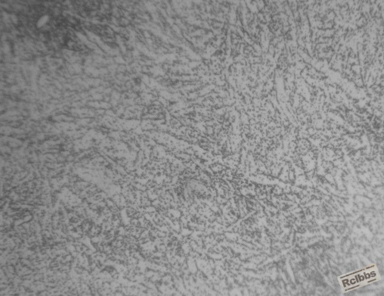

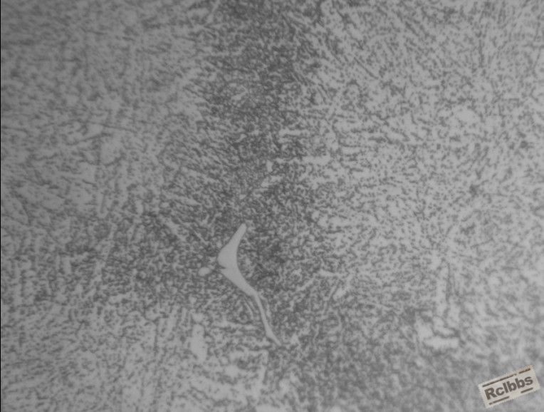

400倍
400倍
组织成枝晶偏析,怎么感觉像铸件啊?
签到天数: 1505 天
发表于 2011-10-11 18:42:01 | 显示全部楼层
图片拍的不错,可能观察的是材料的横截面;枝晶偏析非常明显;并且存在液析碳化物。
 楼主| 发表于 2011-10-11 20:23:38 | 显示全部楼层
沈工,我检的材料是经过锻件,我观察的是纵向面,怎么材料锻打后枝晶偏析这么明显啊?是不是锻打不良啊?
签到天数: 1505 天
发表于 2011-10-11 21:01:25 | 显示全部楼层
个人认为纵向的枝晶的偏析在形态上为带状;锻打对于枝晶偏析的改善非常一定作用;但是不能彻底消除.这还需要从炼钢及钢锭的热处理的源头改善才能解决严重枝晶偏析的问题.
 楼主| 发表于 2011-10-12 08:39:24 | 显示全部楼层
取样部位是锻打件的中心部位(锻件直径240mm,厚度约50mm),因为中心部位本来也要加工个孔出来,在没加工时我送出去线切割了,样件大小10mmX10mmX50mm的长方条,然后锯下一小段做的金相。会不会是中心部位锻打改善比较不明显?
 楼主| 发表于 2011-10-17 09:39:44 | 显示全部楼层
沉底了啊,自己顶下
签到天数: 1505 天
发表于 2011-10-19 18:29:34 | 显示全部楼层
youweijie314 发表于 2011-10-12 08:39
取样部位是锻打件的中心部位(锻件直径240mm,厚度约50mm),因为中心部位本来也要加工个孔出来,在没加工时 ...
你说的这种情况也有.......工件中心部位往往锻打的效果比较差.
但是从图片看,枝晶的偏析特别明显.
