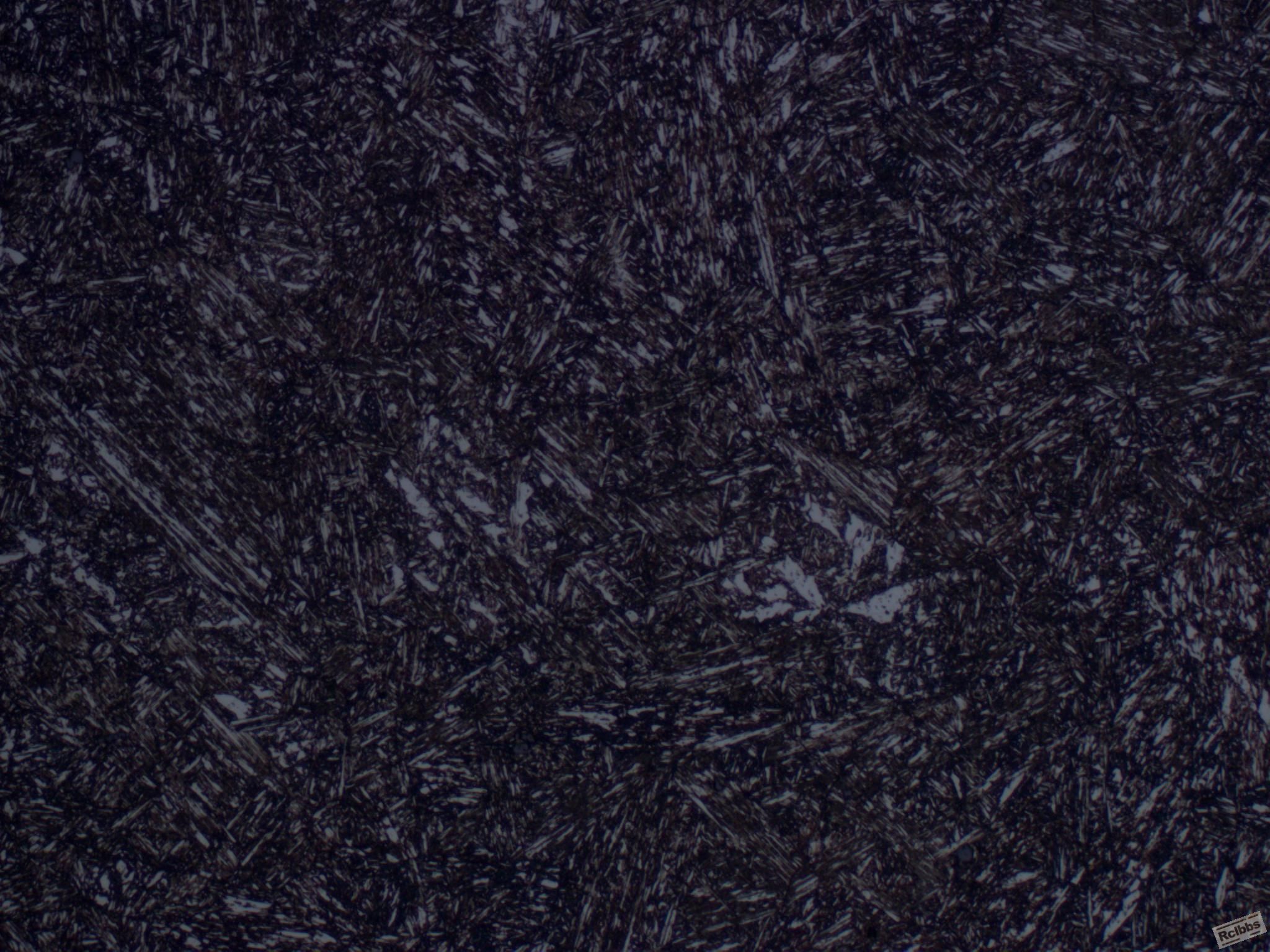

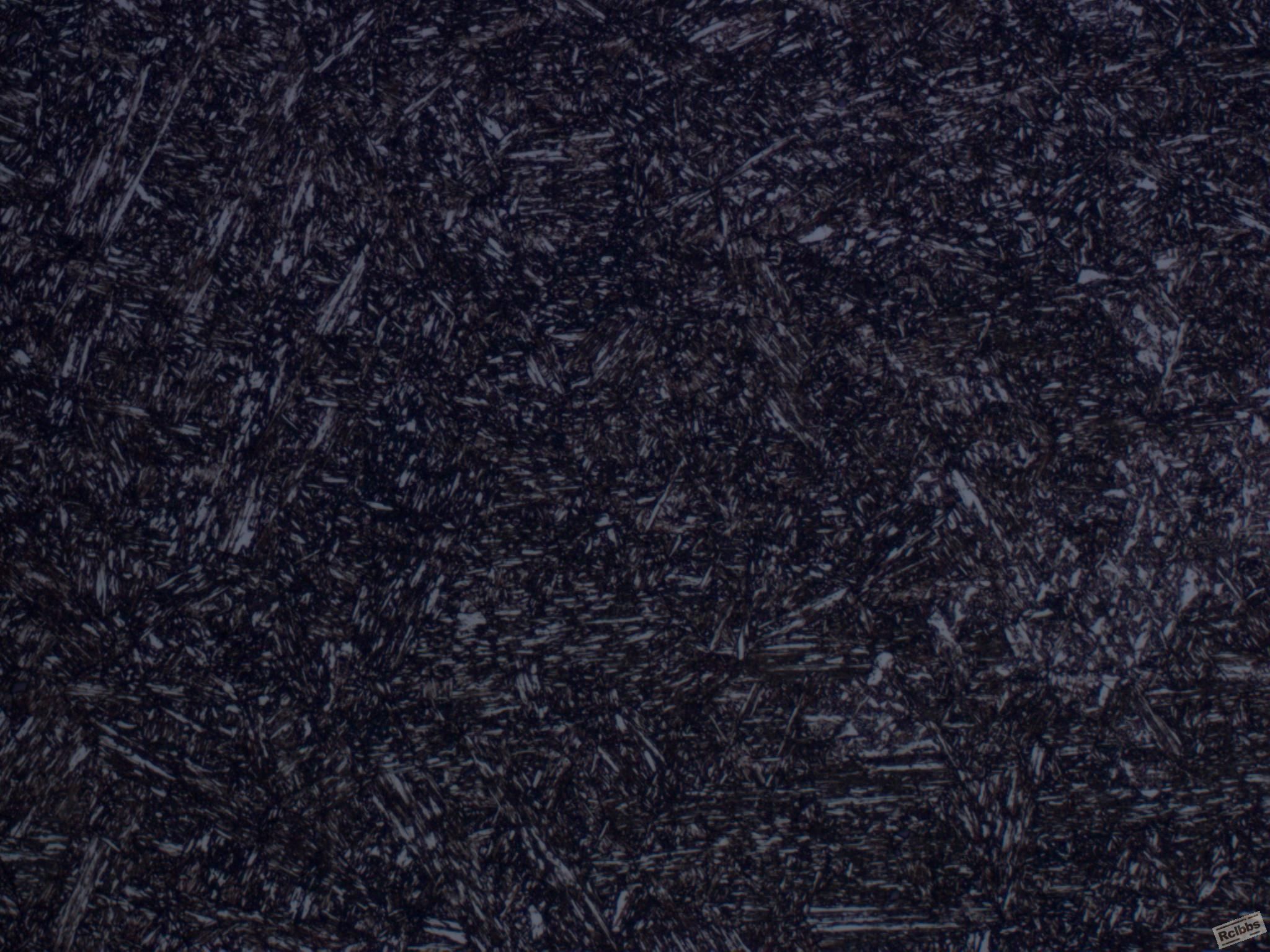

我在一份比较老的资料上看到说是“马氏体不锈钢的回火索氏体仍保留明显的马氏体位向”,我这有马氏体不锈钢调质后的金相照片,请看看这里面的回火索氏体保留了马氏体位向吗?
签到天数: 272 天
发表于 2011-10-18 18:02:37 | 显示全部楼层
这种还是屈氏体吧,其实根本原因是索氏体的回火温度要比屈氏体高,
屈氏体在题高温度回火后,马氏体位向消失,那时候也就是索氏体了
