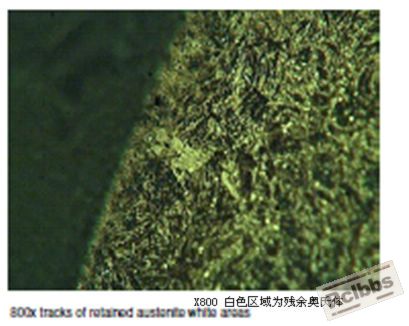

这是客户传来的图片,与大家共享。我只是翻译他们提出的,请各位前辈讨论。

表面脱碳..........淬火组织粗大..

请问表面脱碳怎么看出来的?

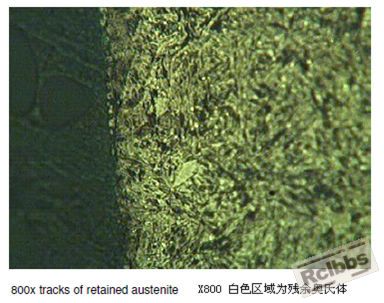

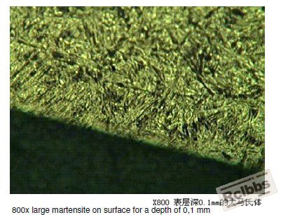

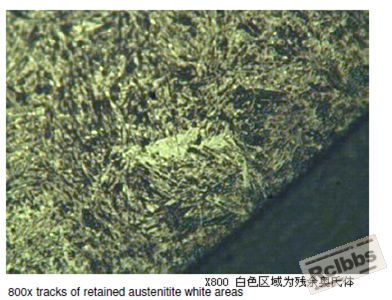

楼主,2、3、5图中白块判为残余奥氏体的依据是什么?
   那么大的白块为残余奥氏体,个人认为不太可能。何况那个块状是靠近表面的组织。感觉更象制样时造成的假象。
发表于 2011-10-25 08:45:23 | 显示全部楼层
残余奥氏体分布在马氏体针间隙处,单独成块可能性不大。可以用显微硬度计小载荷试硬度再确定是什么相。

我认为脱碳还是可以的,马氏体组织粗大是无可厚非的。他是800倍可能有点造成误判。

Christopher 发表于 2011-10-25 04:04
请问表面脱碳怎么看出来的?
看表面有否块状铁素体,用显微硬度计看,可以看到表面有白亮带,用500倍显微镜看可以看到表面有铁素体
请问表面脱碳怎么看出来的?
表面出现粗大的马氏体,而心部为正常组织也是一种脱贫碳的表现
这是外国客户给我们的报告,我也有点不认同,所以给大家看一下,顺便增长点见识

轴承钢淬火前应该球化处理  淬火后表面出现那么大的铁素体不太可能吧? 但是残奥也不像
个人认为那个白色块状肯定是没腐蚀上的原因
另外组织没有出现脱碳现象
但是实际奥氏体晶粒肯定粗大
因为表面的马氏体针很大  另外是不是有屈氏体?总感觉有点屈氏体  是不是没有淬透呢? 期待各位专家的答案

残奥偏多,马氏体粗大。。。。。。。

如何结合显微硬度的话,可信度会高点!只是通过这样的组织判断可信度不是很高,你可以据理力争~

看不懂 不过我觉得没有脱碳
