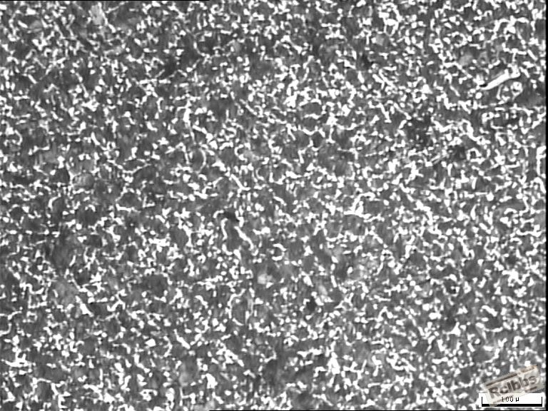

各位好:
     我司有做40Cr锻件等温正火,正火温度为860-870,等温温度为620,正火后金相图片如附件请哪位老师帮指点下,这种金相有点像网状,感觉好像不对??帮看看那里有问题没,并请提供一张40Cr正火后OK 图片以备参考,谢谢!!
发表于 2011-11-4 17:16:51 | 显示全部楼层
组织基本正常,这种铁素体分布不算网状,看到晶粒略有粗化,看下保温时间是否太长。
发表于 2011-11-4 21:11:02 | 显示全部楼层
不知上图的放大倍率是多少?
40Cr典型的正火组织,珠光体+铁素体。

 楼主| 发表于 2011-11-5 14:22:00 | 显示全部楼层
网上有看到40Cr正火后金相图片为P+F等轴晶粒,不知他们的工艺怎样的?真想了解下!!!

发表于 2011-11-6 09:24:58 | 显示全部楼层
组织和正常的正火差不多,珠光体加铁素体,楼主说要得到等轴的铁素体晶粒,个人认为应该提高等温温度度。还可以考虑正火温度降一点,40Cr的A3线应该在800度左右
发表于 2011-11-9 13:38:52 | 显示全部楼层
正常组织,就是铁素体+珠光体。
发表于 2011-11-9 15:03:24 | 显示全部楼层
铁素体+珠光体有断网状很正常!晶粒度差不多8级。

 楼主| 发表于 2011-11-10 08:12:15 | 显示全部楼层
谢谢啦    中碳钢正火组织是否都是这种形态呢?
发表于 2011-11-10 09:17:20 | 显示全部楼层
我觉得组织比较正常啊。没什么问题。
发表于 2011-11-10 11:42:42 | 显示全部楼层
这个组织很正常,主要是铁素体加珠光体

发表于 2013-2-16 15:53:11 | 显示全部楼层
组织正常铁素体与珠光体。
