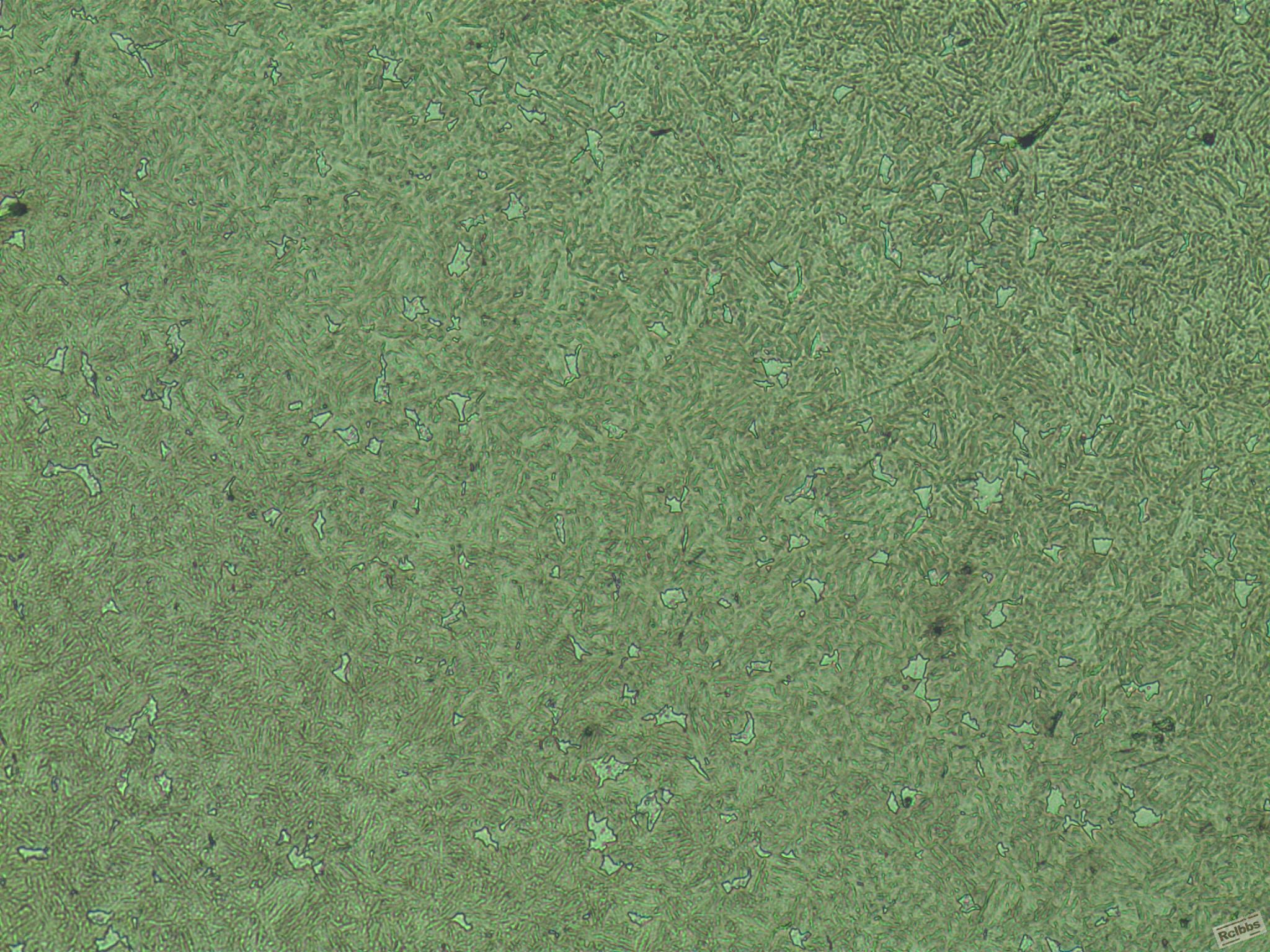

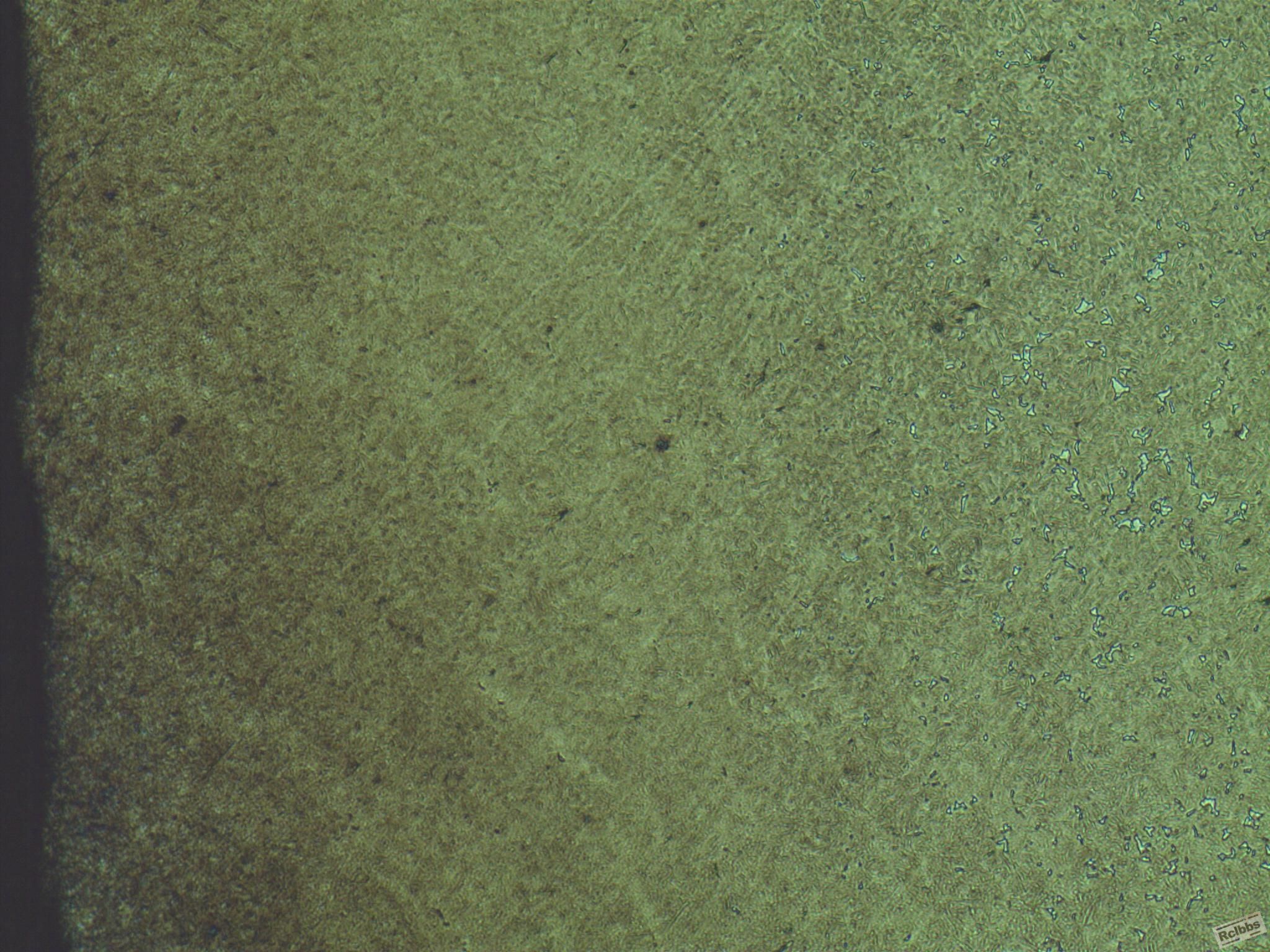

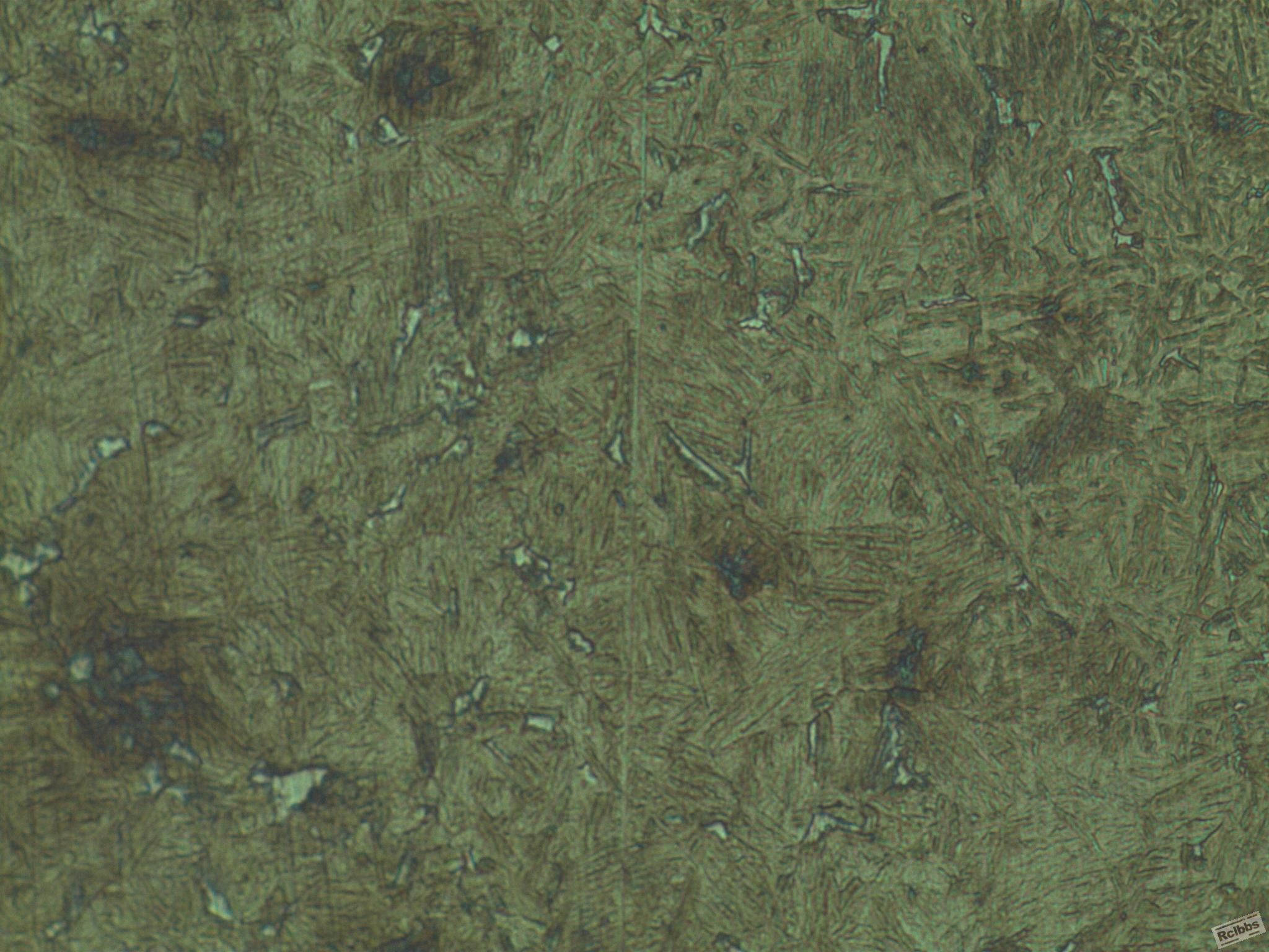

20CrMnTi发外渗碳,具体工艺不详,主要不明白在心部组织,心部的铁素体为何成块?对这个钢种的工艺不甚了解,还请高工们指点一二!附一张20号钢渗碳淬火的心部组织,这个是条状的先共析铁素体,但是20CrMnTi的块状怎么来的,是先共析的还是未溶的,未溶的说不通啊(心部硬度43~44HRC)

圆环垫片,厚度3.3mm,外径50mm,内径30mm,发外前锻造正火,具体工艺不知道,因为不是我们这个厂区做的,原材料所以也拿不到

渗碳后降温到得淬火温度过低、到淬火油槽转移时间过慢,造成的先共析铁氏体

应该是共析的吧,心部铁素体数量不多啊,还可以吧

未溶铁素体,成块状。
发表于 2011-11-28 11:05:41 | 显示全部楼层
不应该是未融的吧,
心部铁素体数量不多啊
还有铁素体好像不少吧,
发表于 2011-12-28 11:01:31 | 显示全部楼层
淬火温度过低或者是保温时间太短,未完全奥氏体话,故硬度有点偏低
发表于 2011-12-28 17:25:15 | 显示全部楼层
20CrMnTi渗碳温度一般在900度以上,而且渗层不薄。可以判定不是未融铁素体,应该是渗碳后降温到一定温度后才淬火,在这时产生的

你一定要确定一下渗碳工艺,如果直接淬火,那应该是淬火温度低或冷却速度低造成的先共析F,如果有中冷,那有可能是再加热温度低,或保温时间不足造成的未容F

   我想,渗碳时间估计是920,保温2,3小时,不知道装炉量多少,冷到了840左右淬油,中心硬度应该算比较高了,上限。原材料问题或许比较大。看你渗碳深度多少啊?一般这样小的零件都是直接渗碳后淬火。

请教楼上各位,怎么样判定是未溶铁素体还是先共析铁素体?
签到天数: 44 天
发表于 2012-7-8 10:51:59 | 显示全部楼层
未溶铁素体和先共析铁素体在形态上有什么区别?
发表于 2012-7-8 11:49:31 | 显示全部楼层
从字面上就可以理解前者是F没有溶解到奥氏体组织中,淬火时保留下来的,主要成块状。后者是先溶解了,但降温时,在淬火组织转变之前又从奥氏体组织中析出的,主要沿晶界分布,成小长条状,不足之处请高手多多指导
发表于 2012-7-9 17:51:12 | 显示全部楼层
就是冷却不足或者是出炉到淬火间隔时间长了
