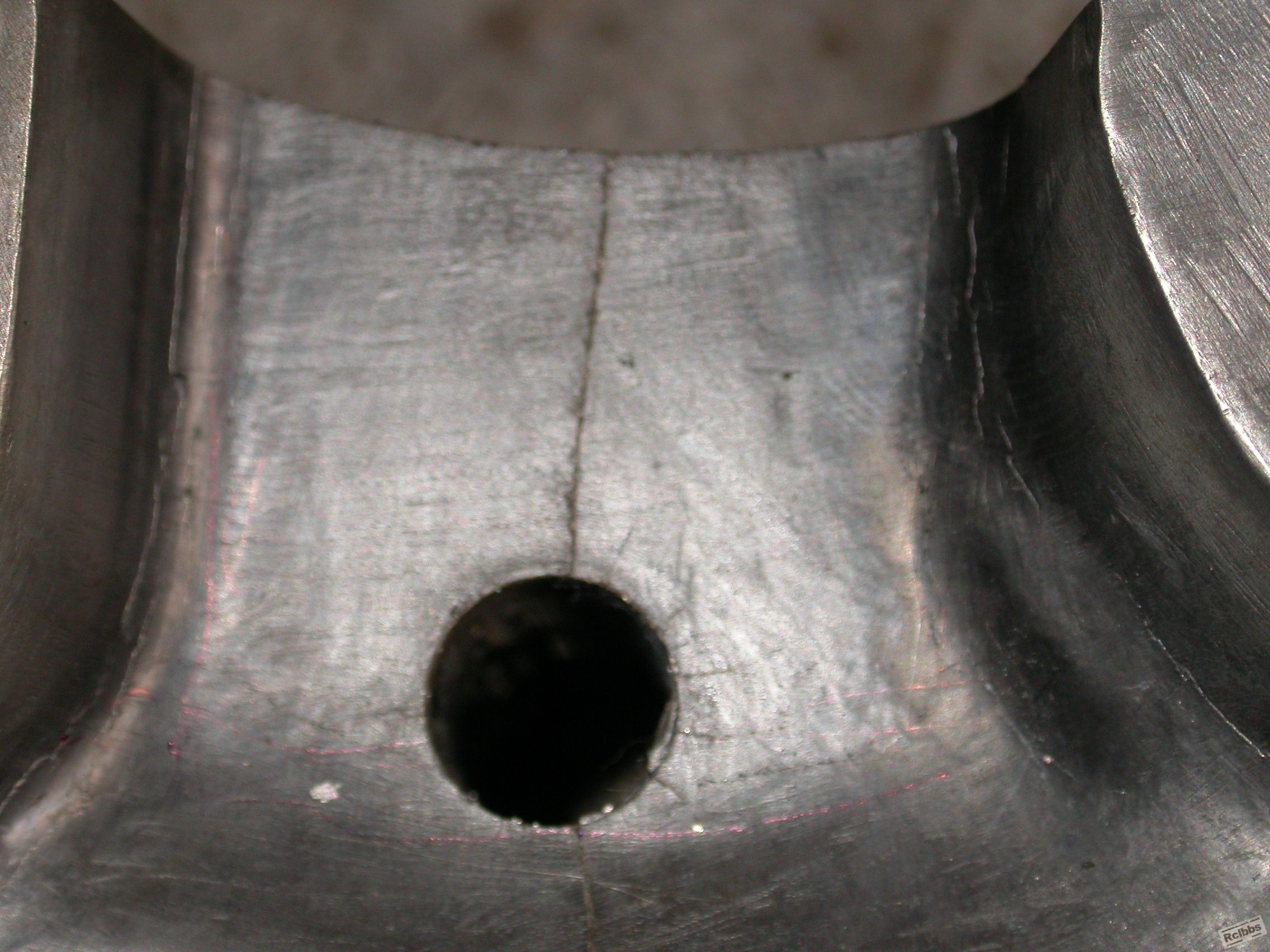

各位达人们!

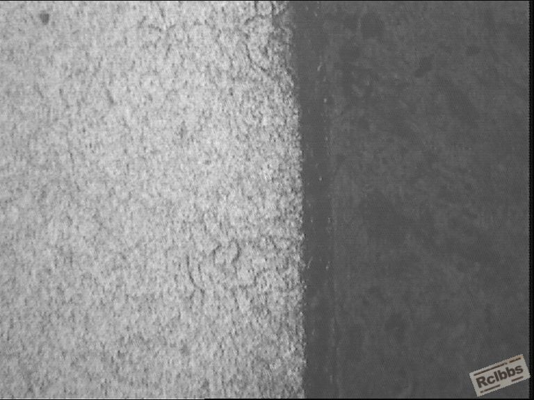

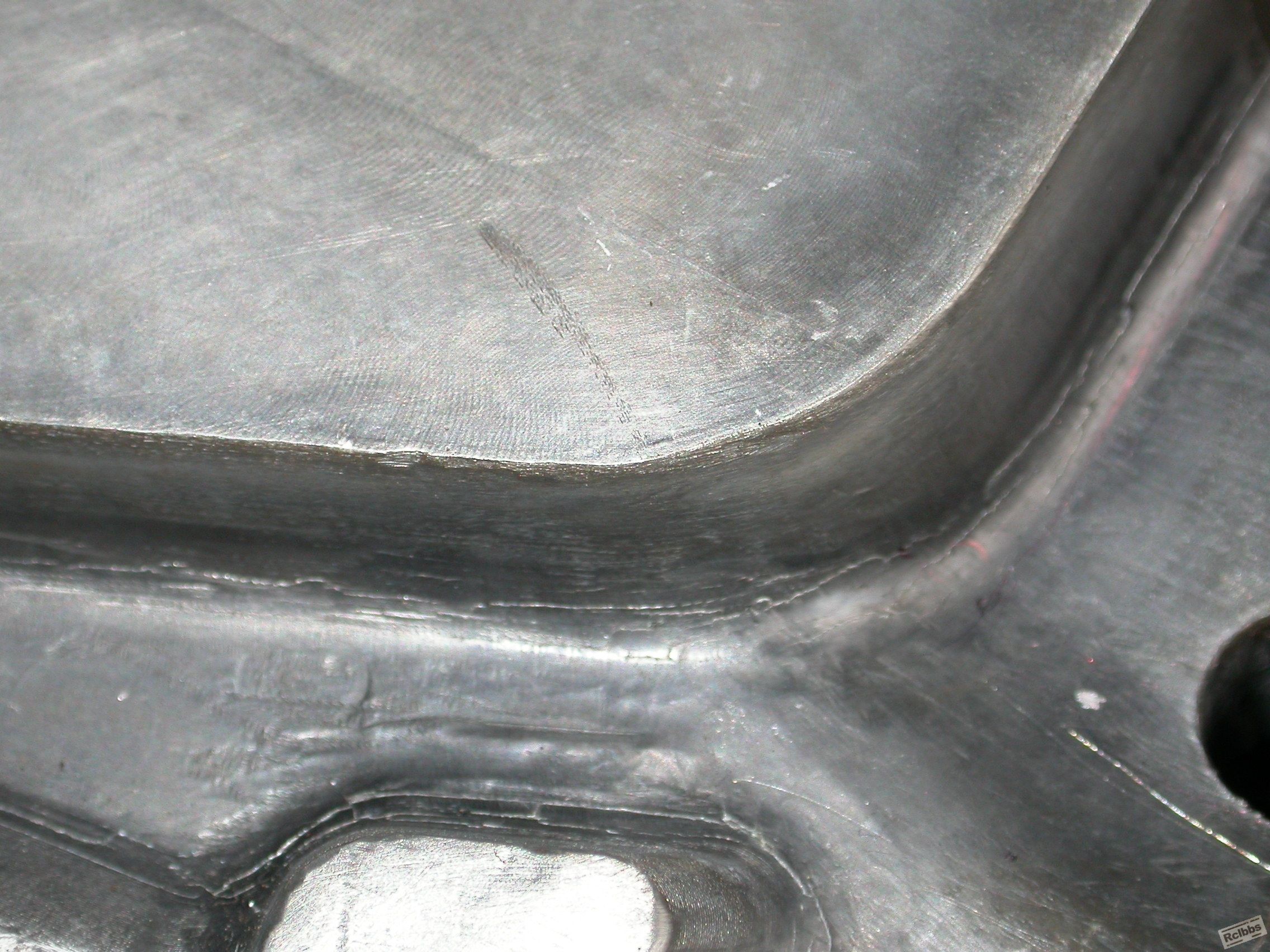

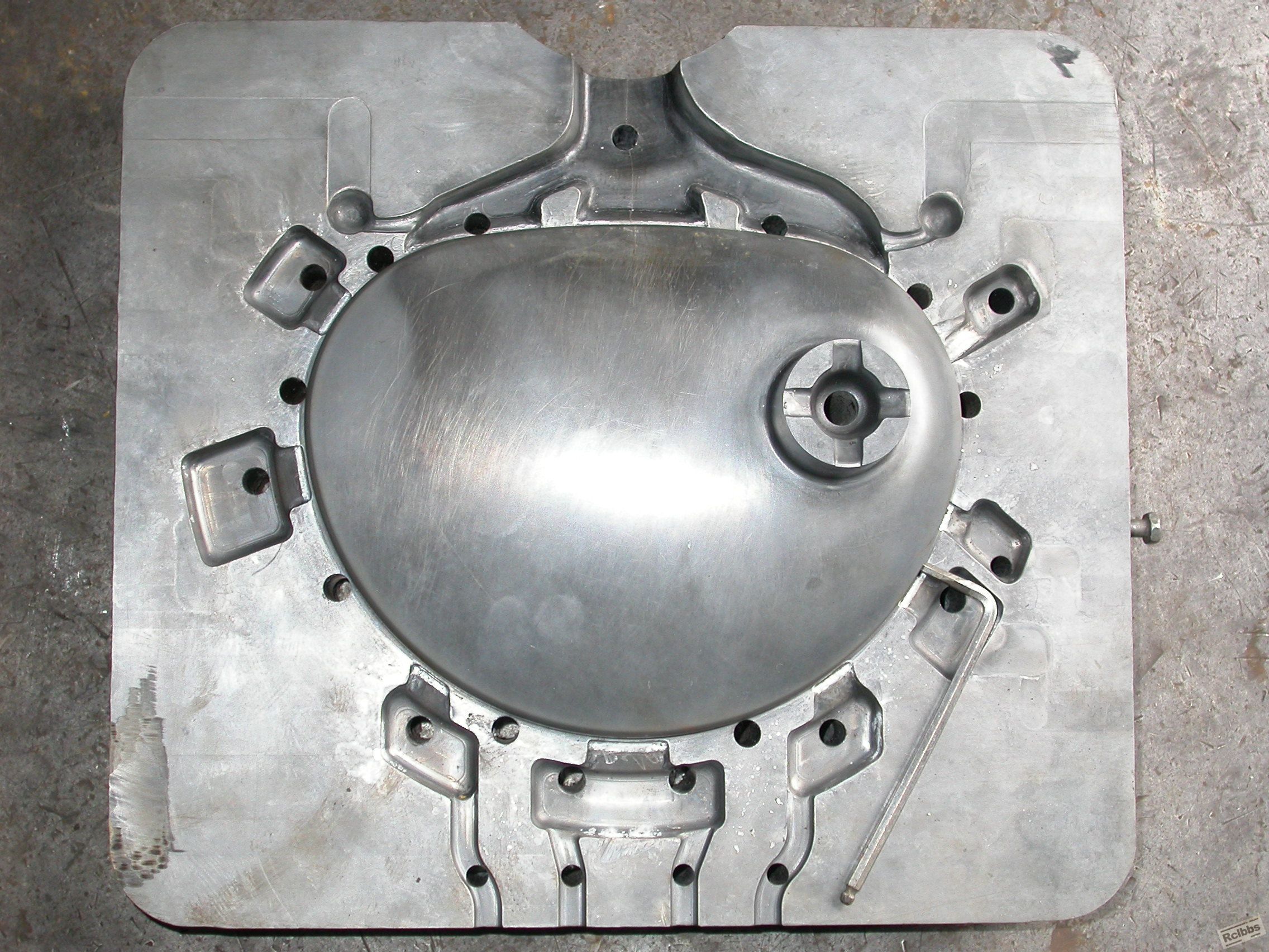

                   请帮忙看看!淬火工艺:1020度,回火三次:一次560度4小时,二次575度7小时,三次560度7小时,要求:48-50HRC,出货硬度49-50HRC,做货几百次,再氮化:温度570度,3个小时。后续做货4000次开裂。做金相是在模具水口处线切割下来做的试样,测硬度46.5-47度。模具尺寸:370*330*70(最高为143)mm.
签到天数: 32 天

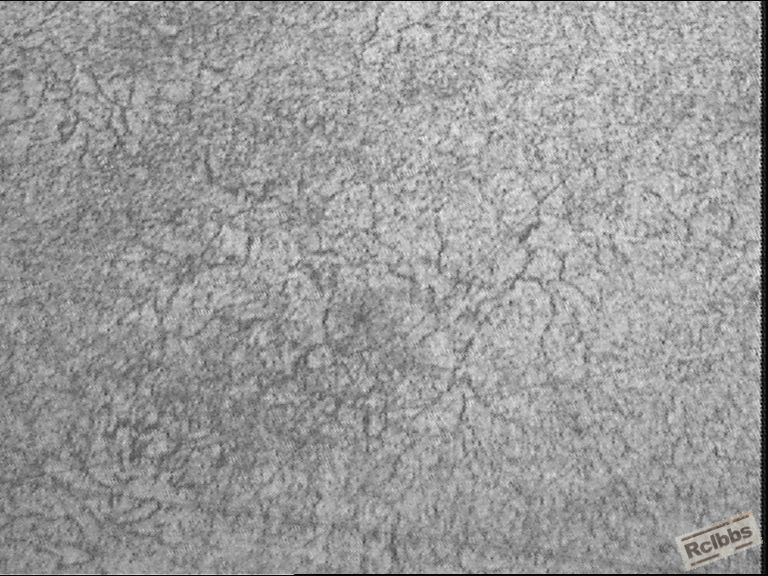

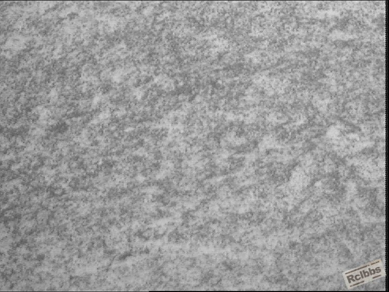

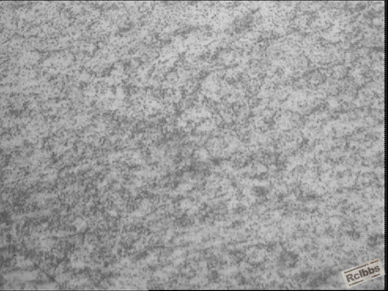

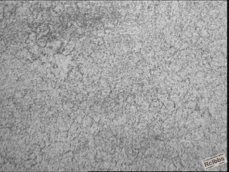

 楼主| 发表于 2011-11-15 17:48:46 | 显示全部楼层
第一、二金相图片为400倍 ,第三、四金相图片为100倍。4%的硝酸酒精腐蚀。

楼主,你模具不是做过氮化吗?表层的氮化组织图片可否上传,谢谢.

我想问下为什么心部硬度低了呢??此心部金相组织是什么呢?是怎样造成的呢?

发表于 2011-11-16 12:55:31 | 显示全部楼层
按照你打的硬度来看,是回火屈氏体,貌似铁素体有点多

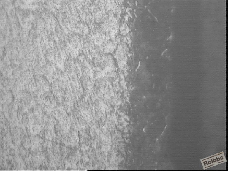

 楼主| 发表于 2011-11-16 16:20:19 | 显示全部楼层
我测了表面的硬度:HRC46-46.5,中心部位:HRC46.5-47.现上传的图片:工作面氮化过的图片。
签到天数: 1505 天
发表于 2011-11-16 19:56:33 | 显示全部楼层
氮化温度是570度,与决定模具硬度的最高回火相差无几,造成了模具降低硬度的再回火.
氮化层不是很好,有脉状氮化物存在;对压铸模不是很适合.---当然这与模具开裂(直浇道口的裂纹)形成没有多大关系.

那请问下,此心部组织是?是什么原因裂的??

发表于 2011-11-17 20:13:07 | 显示全部楼层
个人认为:那些沟槽内裂纹于氮化有关,直浇道上孔上太阳花裂纹有氮花有关;而直浇道上那条直裂纹不好判断;以上是直观判断;
另外想问楼主:放料筒的那个半圆是何时加工的,如果是热处理后,则采用了什么加工方式?谢谢.

谢谢!想请问下此组织是什么?回火是否充足??

想请问下从组织看是什么组织呢?回火是否充足??

请问正常回火,应得这样的组织吗??

放料筒的那个半圆是在热处理前就粗加工好!

模具钢在中国市场比较杂且烂,模具钢购买后最好取样确认是否有球化退火,且球化退火组织要好,淬火温度不需要这么高,可以采用亚温淬火,即能达到硬度有增加模具的韧性。
说实在的,这样图片组织形态显示的不清楚,看不到 是什么组织,从硬度看,应该为回火马氏体;楼主可以深腐蚀下,部分板条形态应该可以显示的,如果一直是白色形态或白色形态占的比例很多,则明显可以说回火不足,但是这种说法也有明显不足,就是因为要求的硬度比较高,不可能采用更高的温度回火或更长的时间回火,以消除淬火应力.

腐蚀时间应是够了,蚀表面都已是深灰色了!你们看此类模具,应建议客户降低硬度要求(HRC44-46,HRC46-48).这样是否可以更好消除淬火应力!

发表于 2011-11-26 05:57:02 | 显示全部楼层
模具上那些沟槽内裂纹与氮化有关,可能氮化的深度比较大,可以考虑适当减少氮化层厚度,并且尽量减少脉状氮化物组织;进料口那条直直的裂纹应该与模具高硬度有关,表面看起来模具缺乏韧性,也可能是此裂纹的长度方向和材料锻造流线方向一致,加上此处结构单薄和模具在使用过程中受力,使它产生早期开裂......个人意见,不一定正确,供参考.
