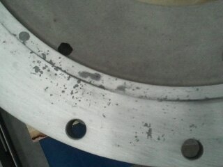

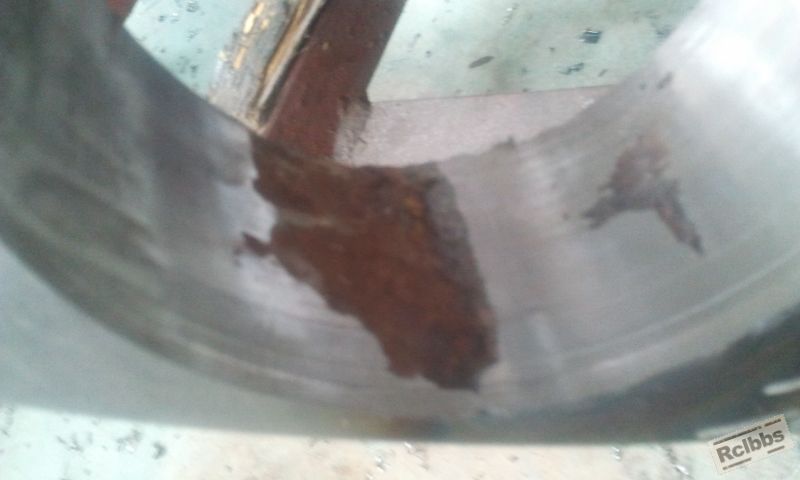

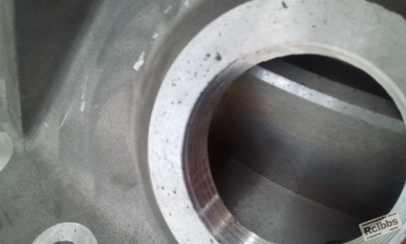

我公司制造的铸铝件材料为101,使用木模铸造,铸造后,在加工过程中到处发现有缩孔,怎么解决?
签到天数: 9 天
发表于 2011-11-17 14:57:42 | 显示全部楼层
楼主这个问题属于铸造方面的问题,最好发到热加工行业论坛中铸造技术经验交流版块。你要搞清楚出现的缺陷是不是缩松,缩松一般是由于铸件补缩不良而导致,一般出现在铸件热节部位。但你说铸件到处都有该缺陷,你仔细看看会不会是气孔或渣孔。你的炉料有无烘烤、精炼脱气做到位了没。
