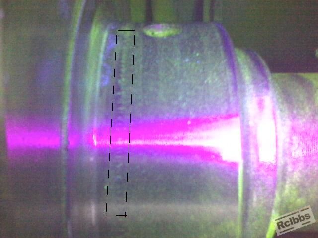

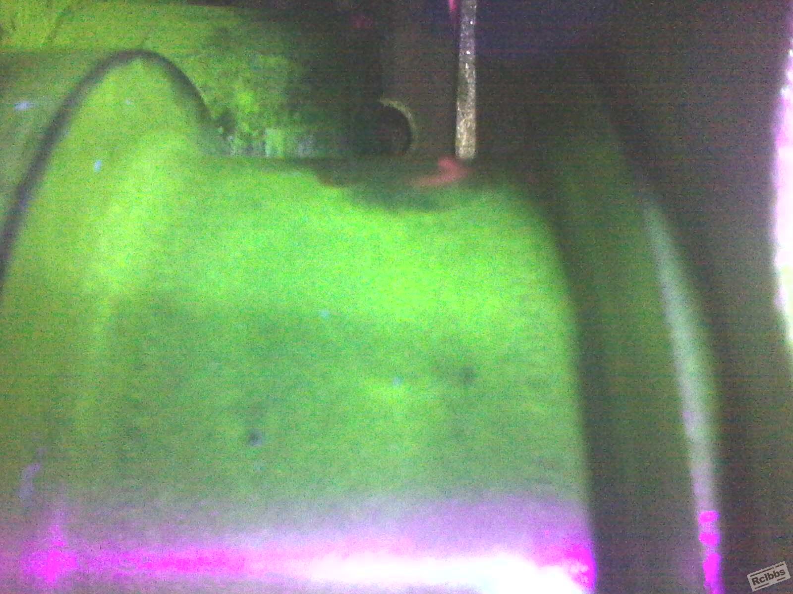

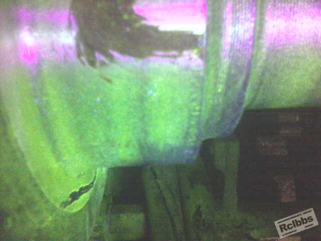

发表于 2012-2-14 18:51:25 | 显示全部楼层
发几张轴颈淬火曲轴过渡区磨削裂纹的图片
两侧过渡区均有磨削裂纹
淬火区外侧有磨削裂纹
淬火区内侧有磨削裂纹

发表于 2012-4-18 10:50:03 | 显示全部楼层
1、从LZ提供的几张宏观照片来看,不像是热处理裂纹;
2、淬火或正火应力未消除,---从工艺过程分析,也不应发生此类情况;
3、从化学元素上分析,LZ未提供数据,除了磷之外,硅也会降低韧性,考虑一下,这样的凸轮轴从1米高处落下来其冲击能量有多大?若是再碰到凸轮尖角处或大直径处的应力集中的影响,出现这类问题一点也不奇怪。----这可以通过检查断裂零件的冲击韧性和磷共晶及渗碳体的分布上来定量。
以上意见供参考,大家讨论。
