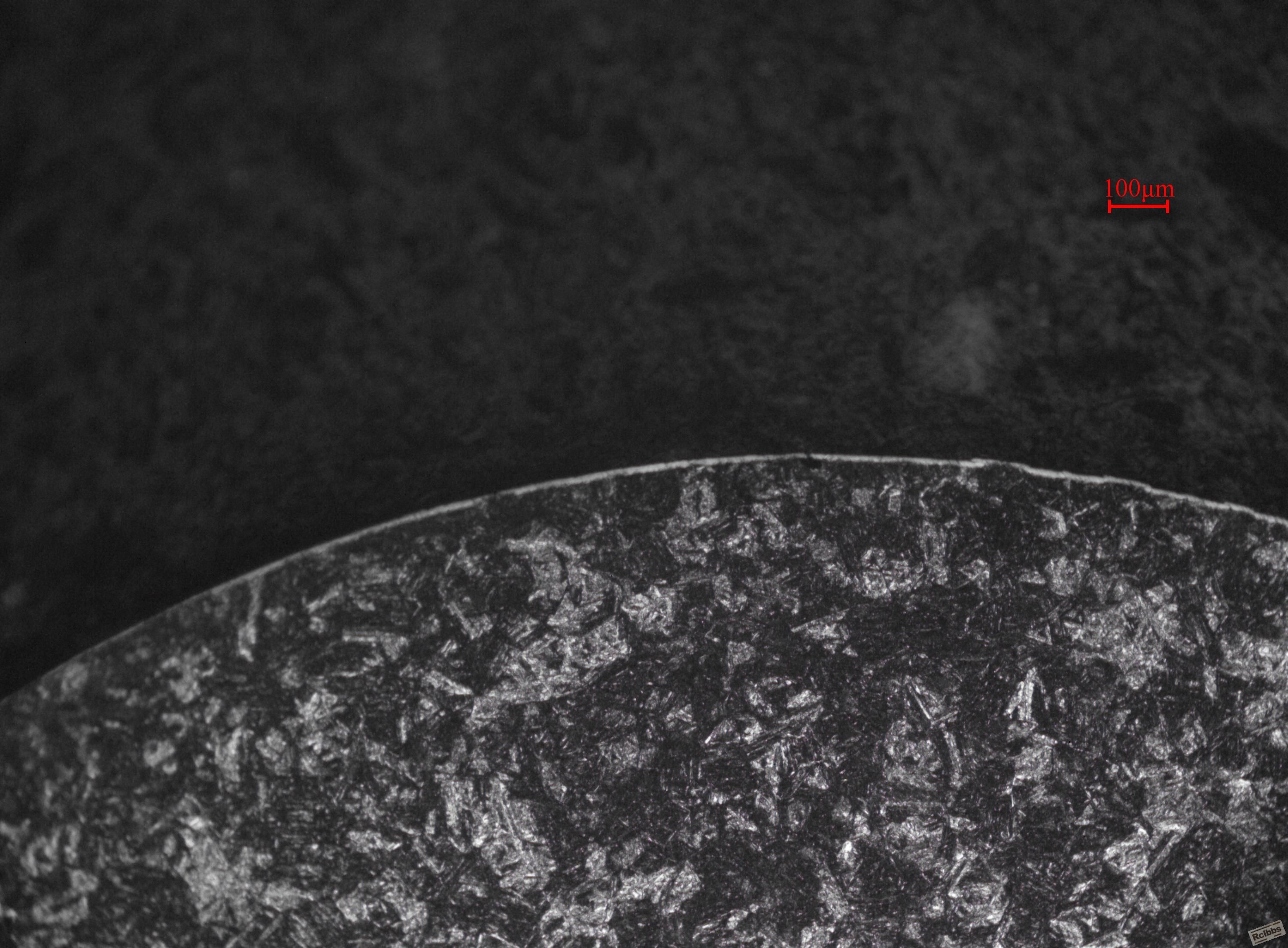

高温合金是不是腐蚀后,边缘存在发白现象啊
签到天数: 341 天
发表于 2011-12-7 10:20:40 | 显示全部楼层
是的,可以把你的图片上传一下,具体让高手判断一下

发表于 2011-12-18 21:26:40 | 显示全部楼层
你可以看一下,希望能给你一些帮助
