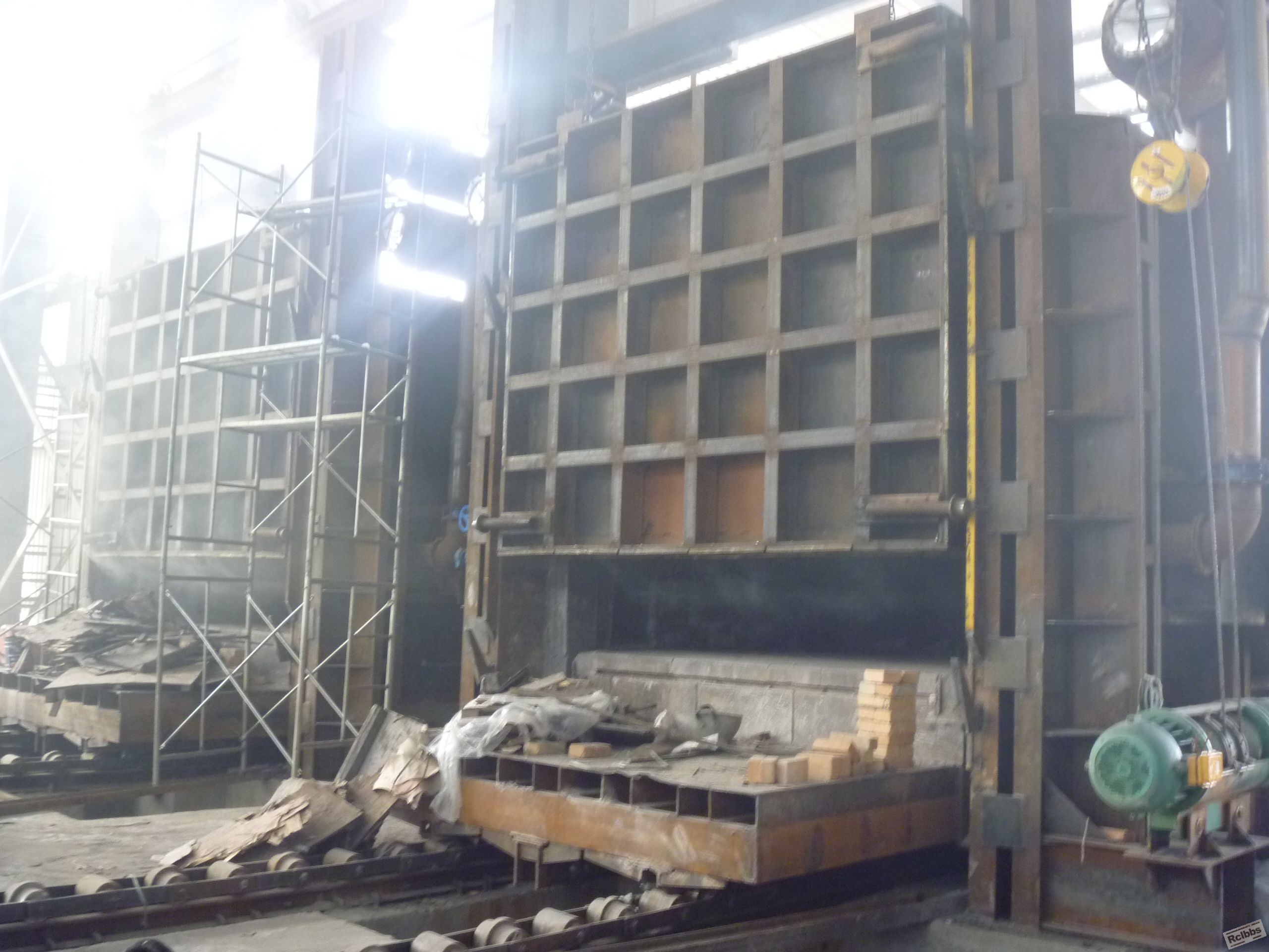

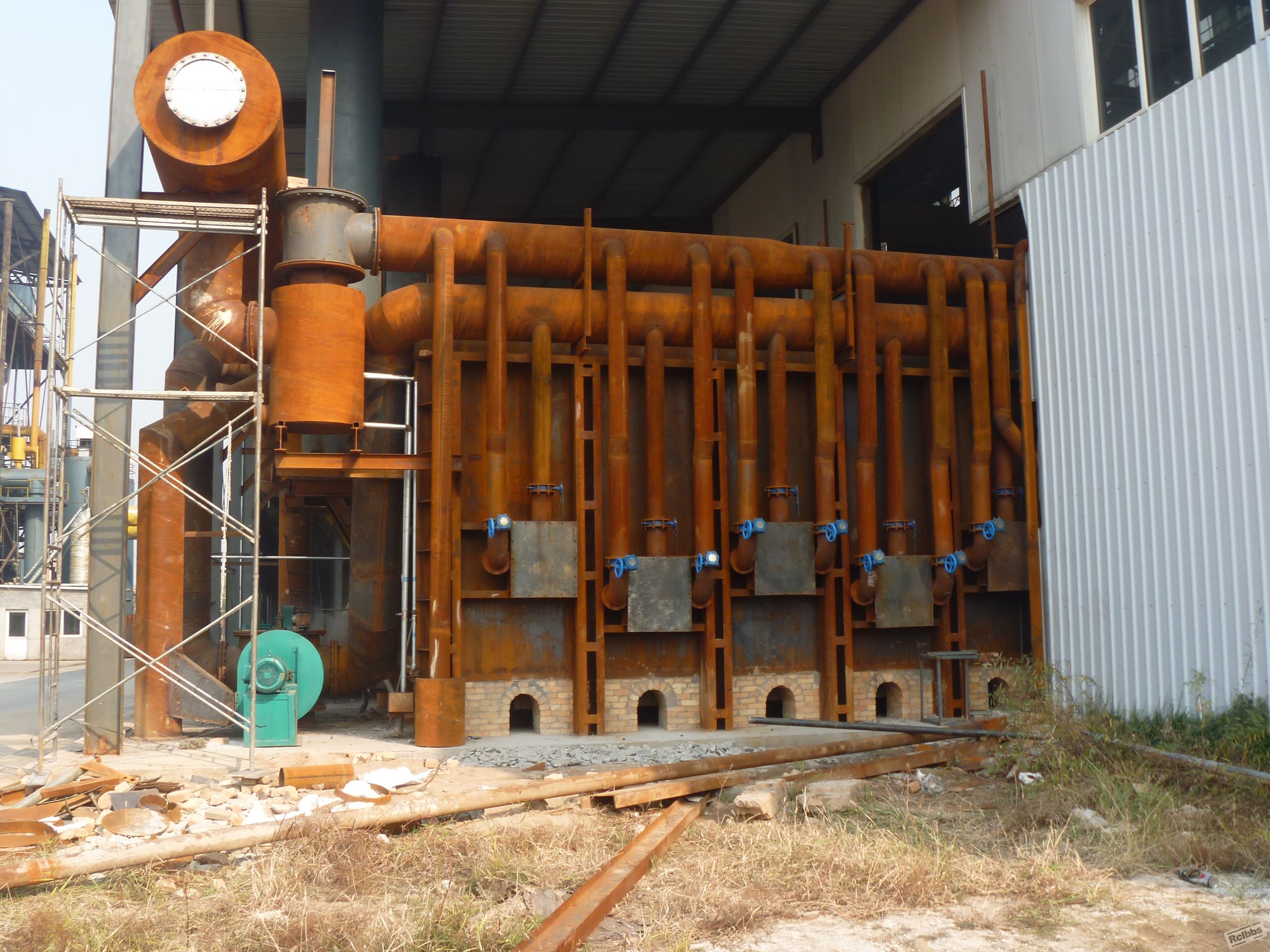

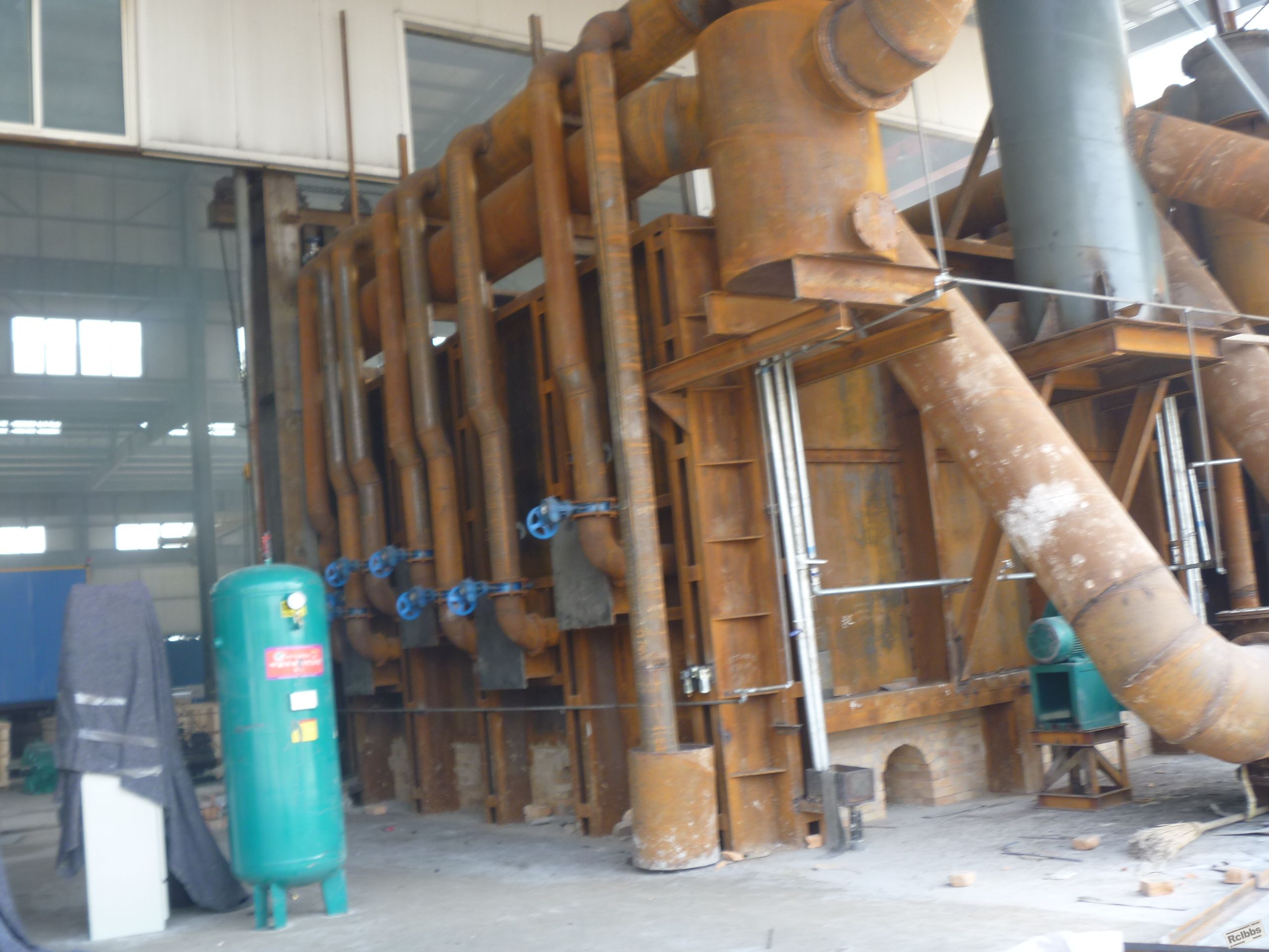

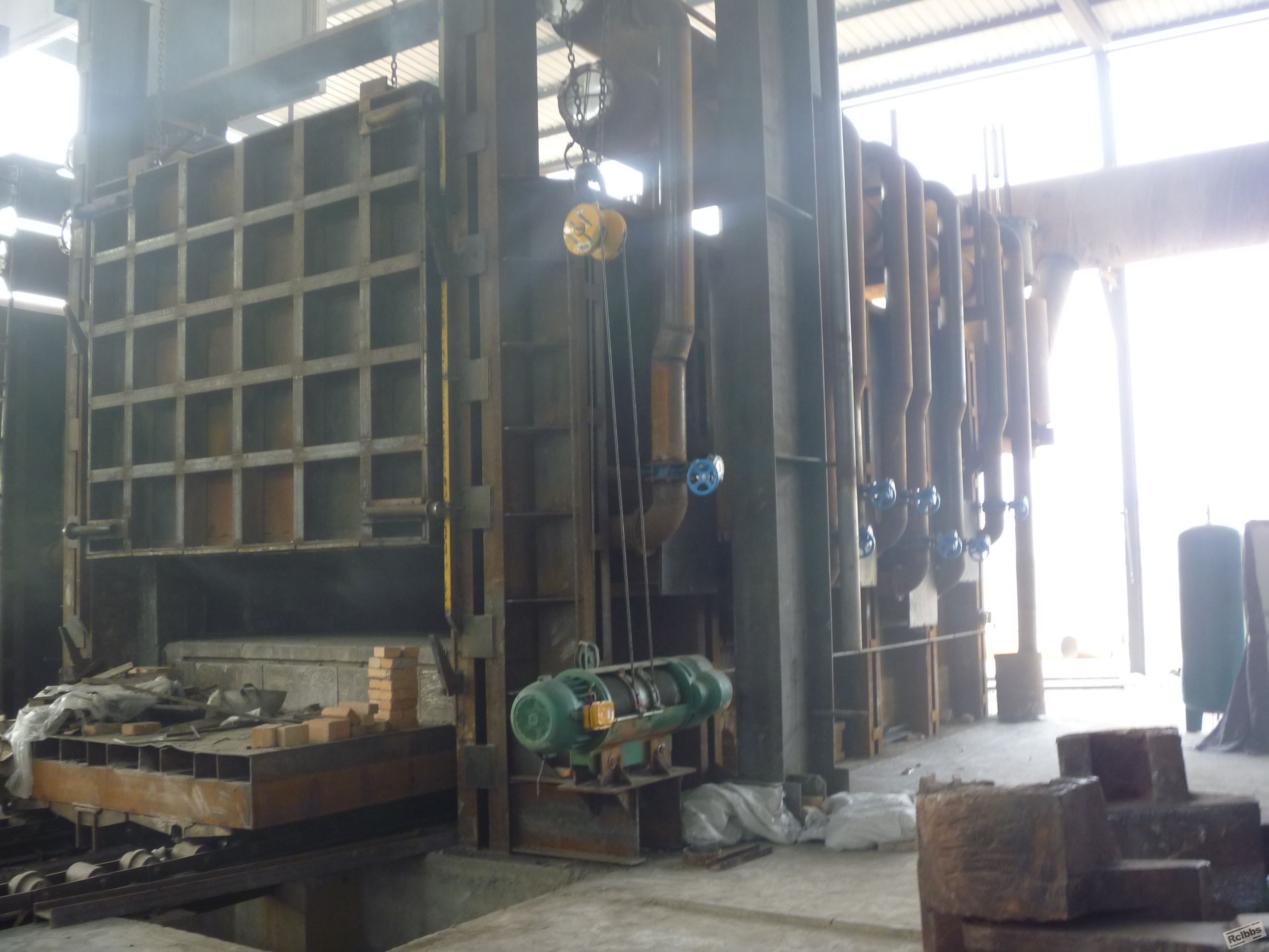

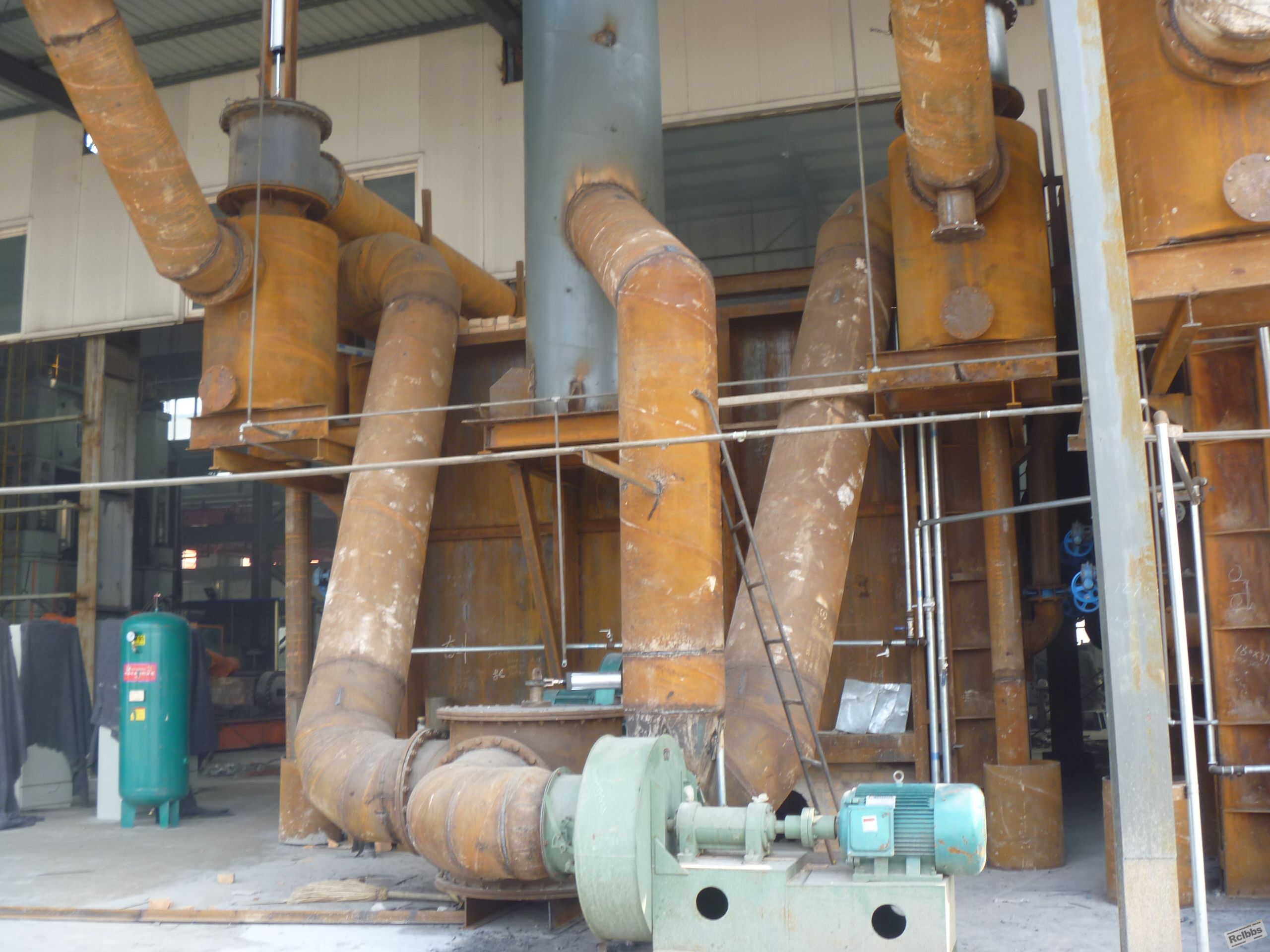

看看这个炉子是那个单位做的,质量如何?
发表于 2011-12-6 15:30:37 | 显示全部楼层 |阅读模式
友情提示:河南三门峡做的
djh088 + 5 感谢支持!
签到天数: 54 天
发表于 2011-12-6 16:00:53 | 显示全部楼层
管路怎么没刷漆,也没保温措施?
发表于 2011-12-6 16:17:27 | 显示全部楼层
这个炉子的结构设计让我感觉很凌乱~~炉门电机居然在路口,就不怕淬火、正火出来把电机烧掉???
签到天数: 13 天
发表于 2011-12-6 16:26:46 | 显示全部楼层
是不是三合热能做的呢?
签到天数: 1598 天
发表于 2011-12-6 17:55:30 | 显示全部楼层
估计是山寨板的台车炉啊。。。。
貌似还是发生炉煤气加热的。。。。
发表于 2011-12-6 19:41:55 | 显示全部楼层
低热值煤气的燃气台车炉,烧嘴采用蓄热式,换向采用的是集中换向形式,不过说实话,做的确实不怎么样。
发表于 2011-12-7 16:52:04 | 显示全部楼层
不怎么样,有很对缺陷,应该不是先进设备
发表于 2011-12-19 20:38:15 | 显示全部楼层
不知道这台炉子里的蓄热体多长时间换一次,,,这么脏的煤气,估计蓄热体使用寿命很短吧?
签到天数: 54 天
发表于 2011-12-20 10:37:16 | 显示全部楼层
集中换向和做个换热器没啥区别啊,效率高的实在有限,成本倒上去不少,感觉不划算。
