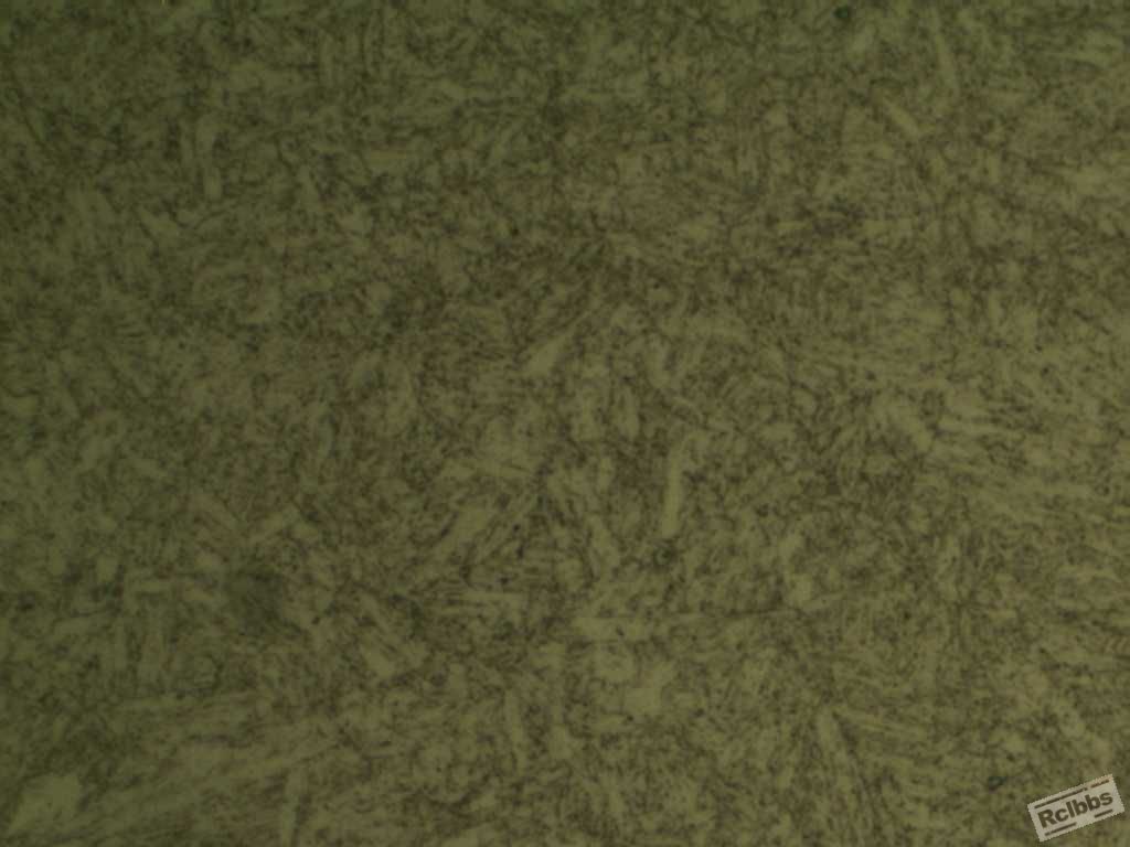

我们新处理了一批产品经过调质处理 材料是26CrMo,冲击性能为100J左右,比其他相同产品相同工艺低40J左右,大家帮忙看看是什么原因,下面是500X金相图片,是什么组织 谢谢

兄弟:你的图片真的看不清!还有26CrMo是什么标准的牌号?
签到天数: 930 天
发表于 2011-12-20 20:09:25 | 显示全部楼层
像是回火索氏体。
有混晶。
签到天数: 24 天
发表于 2011-12-21 10:47:08 | 显示全部楼层
回火索氏体,我看过很多这种图。最近我也遇到你一样的问题,我的低碳渗碳件性能试样以前是50左右,现在出现20多,通过组织分析并没发现问题所在。难道是你取样部位的问题?
签到天数: 136 天
发表于 2011-12-21 10:54:32 | 显示全部楼层
估计还是淬火没淬透的问题!!!!^_^
签到天数: 150 天
发表于 2012-9-25 20:13:13 来自手机 | 显示全部楼层
chenjunyy 发表于 2011-12-20 18:21 兄弟:你的图片真的看不清!还有26CrMo是什么标准的牌号?
好像是徳标材料,除了碳含量外'其余类似国标15crmo
发表于 2012-9-24 09:37:01 | 显示全部楼层
怎么看着有些马氏体 的位向啊,可能是回火不够充分
