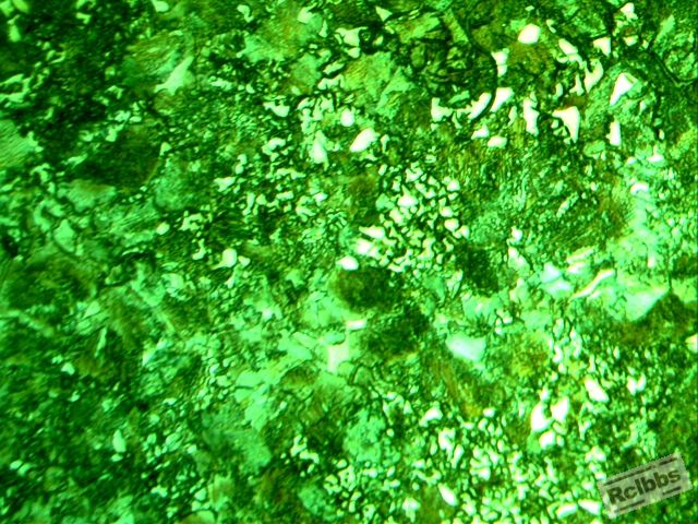

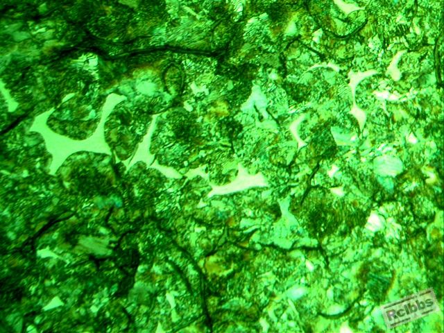

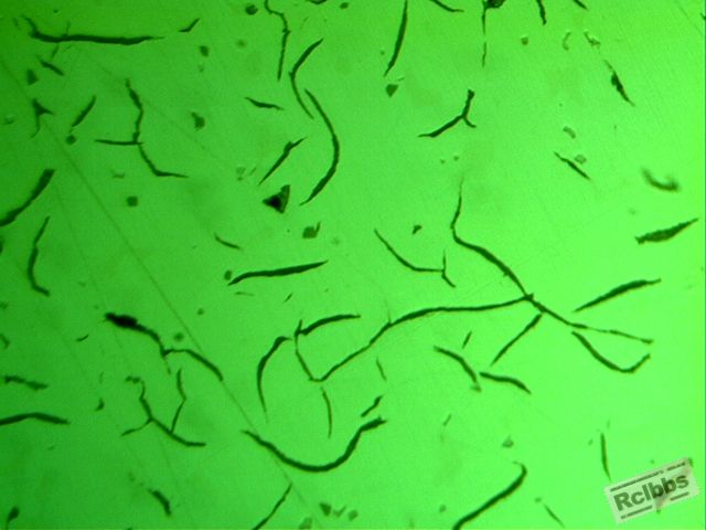

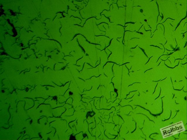

现我司一工件,是在铸铝件上镶嵌HT200作为安装轴承,有效厚度8MM,先发现100件工件里有一件在同样的机械加工参数情况下会超差0.15MM,两者对比,外观有很大的区别:超差件外观颜色发亮,合格件颜色灰色,比较暗淡,两者硬度超差件教合格件要高2HRC,上面图是金相组织,还请各位大侠,发表高见,为什么会出现这情况,不甚感谢!!!

从照片看,超差件有大块的碳化物和磷共晶,石墨片状较粗。

超差件是不是加工不动呢,应该是铸造过程发生了激冷吧,产生了过多的碳化物,导致硬度过高,加工质量不好,产品白亮也说明了铸件存在白口,楼主取样的部位可能还不是白口最严重的部位,图中虽然有大块状的碳化物,但是还没有看到明显的莱氏体,基体组织为珠光体+部分块状碳化物。良好件基体组织是珠光体+铁素体,是正常的组织,当然好加工了,加工后产品呈灰色就说明是灰口组织呀。
