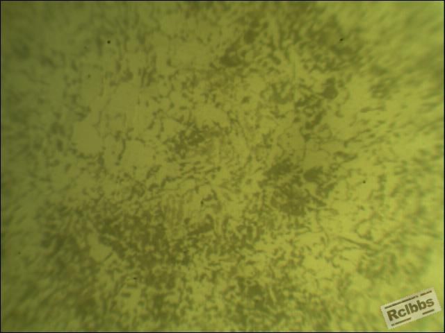

此图片为一朋友邮件过来,名称:保持架,20CrMnTi环形材料,环壁厚8mm工艺:只知道热锻后+910度正火;
出现如上图所示组织:珠光体+铁素体+少量贝氏体,成分偏西较严重!朋友们帮分析下有哪些原因会产生如此现象!如何预防!谢谢发言!

照片不是很清楚
零件多大,正火每次零件数量多少,冷速大概范围?

楼主要努力呀!图片质量有待提高!

楼主显微镜焦距不对,图片质量有待提高!控制冷却,等温正火工艺组织好些。

正火加热温度太低,奥氏体化不均匀,可用950±10℃的温度正火,散放风吹冷却。
