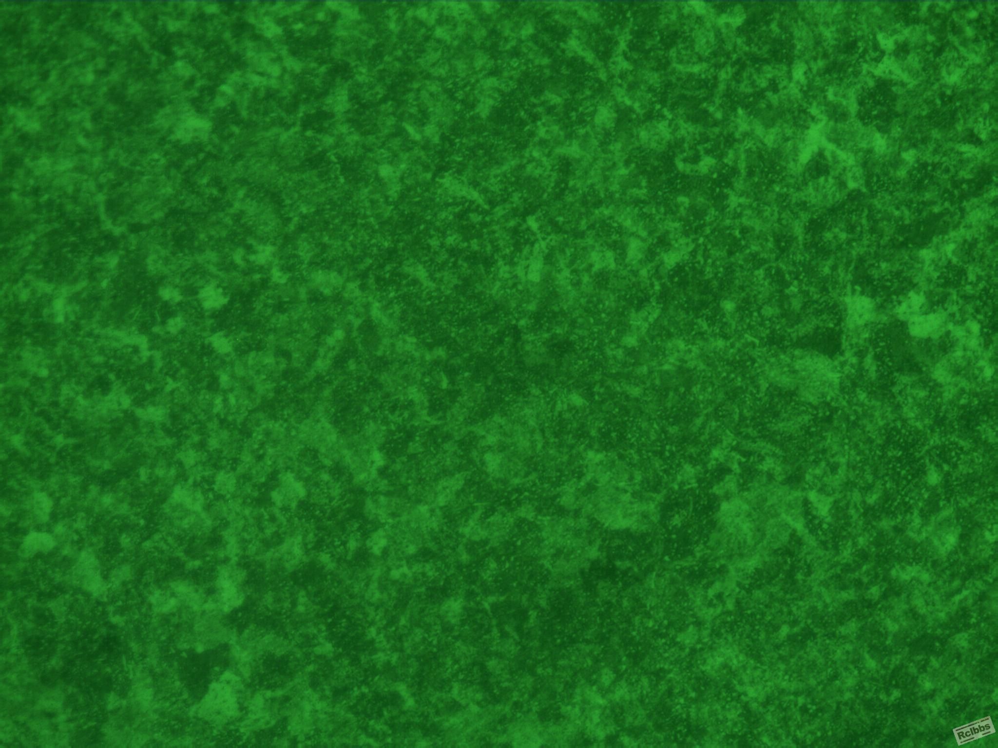

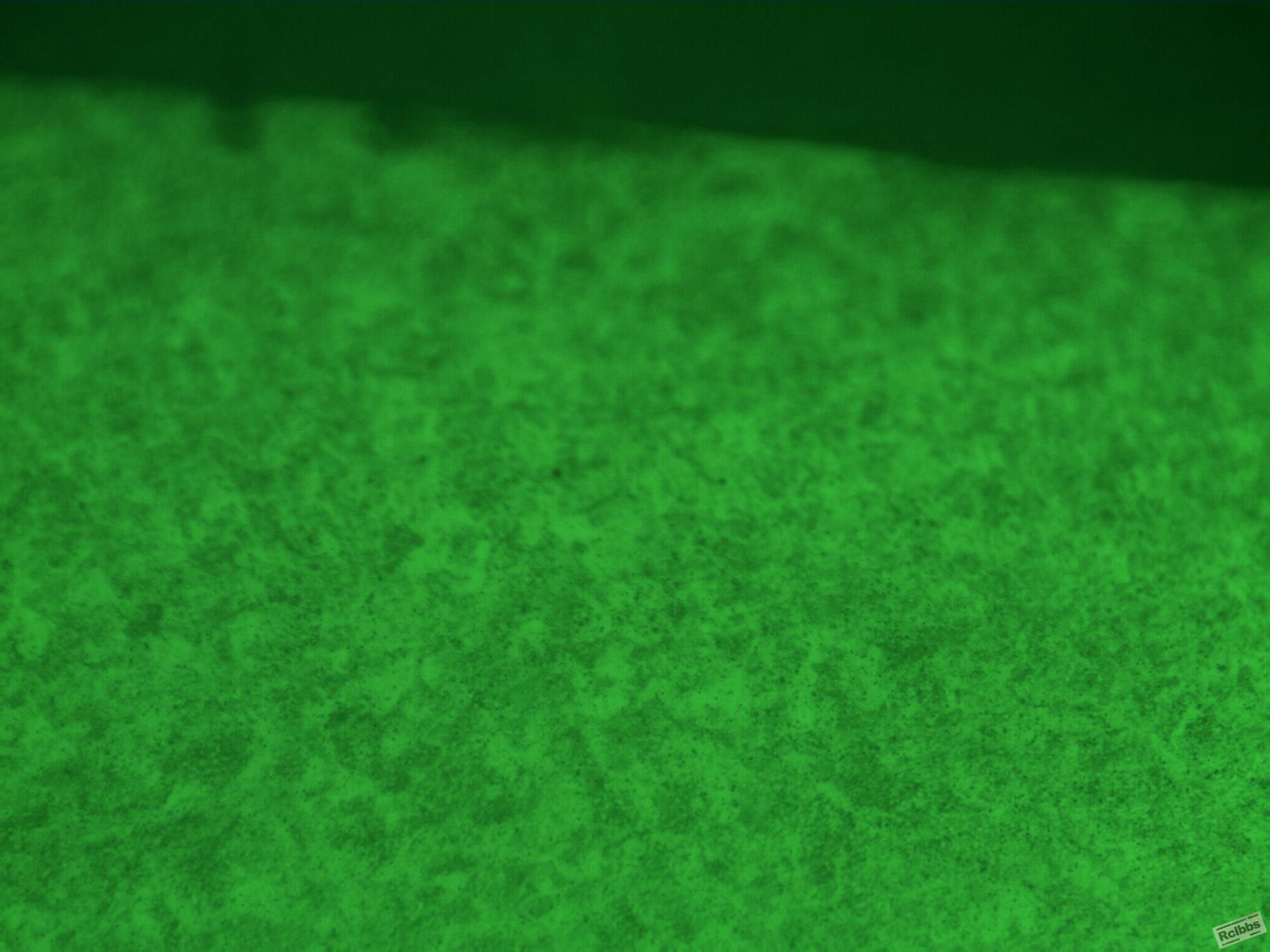

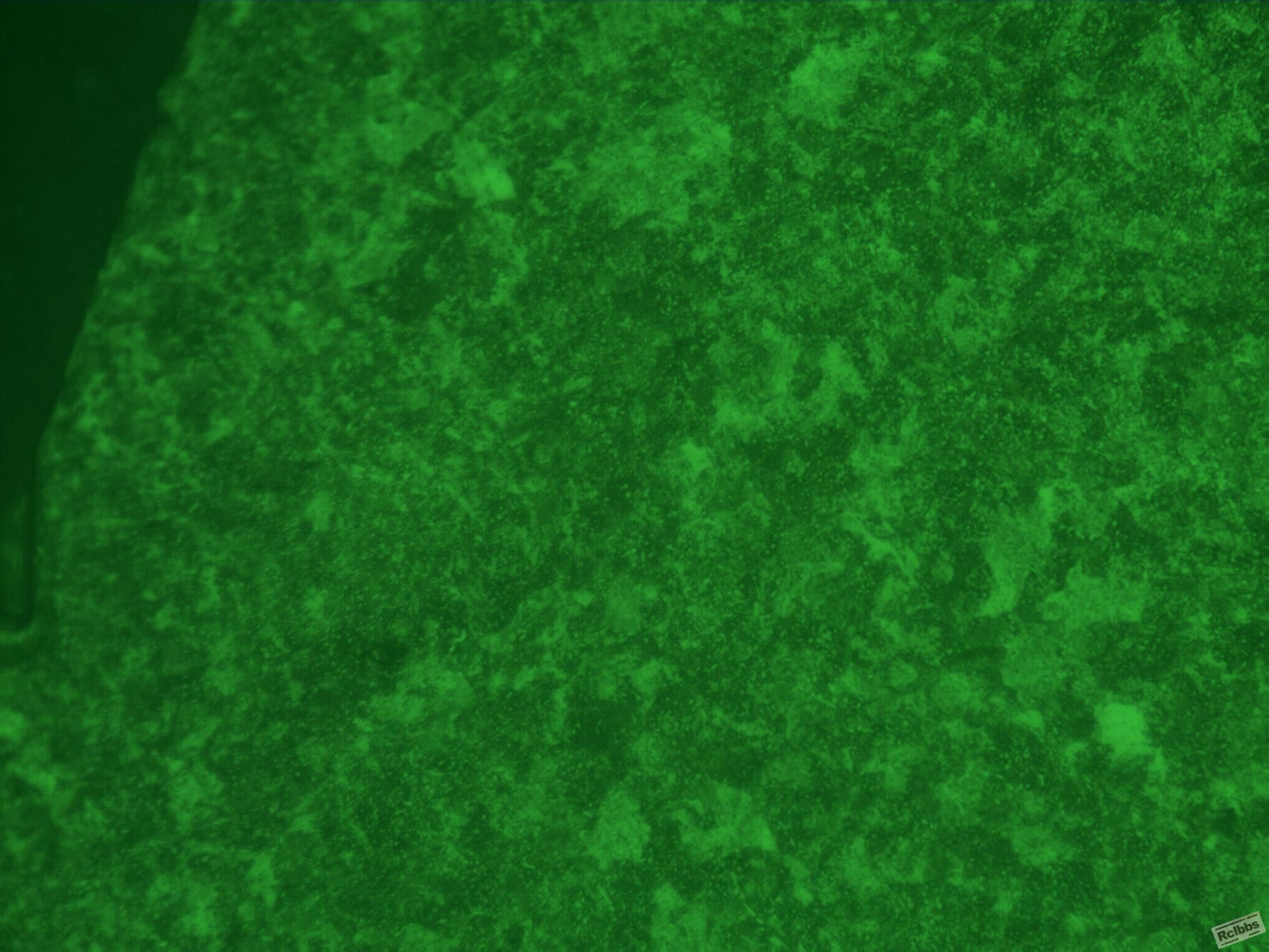

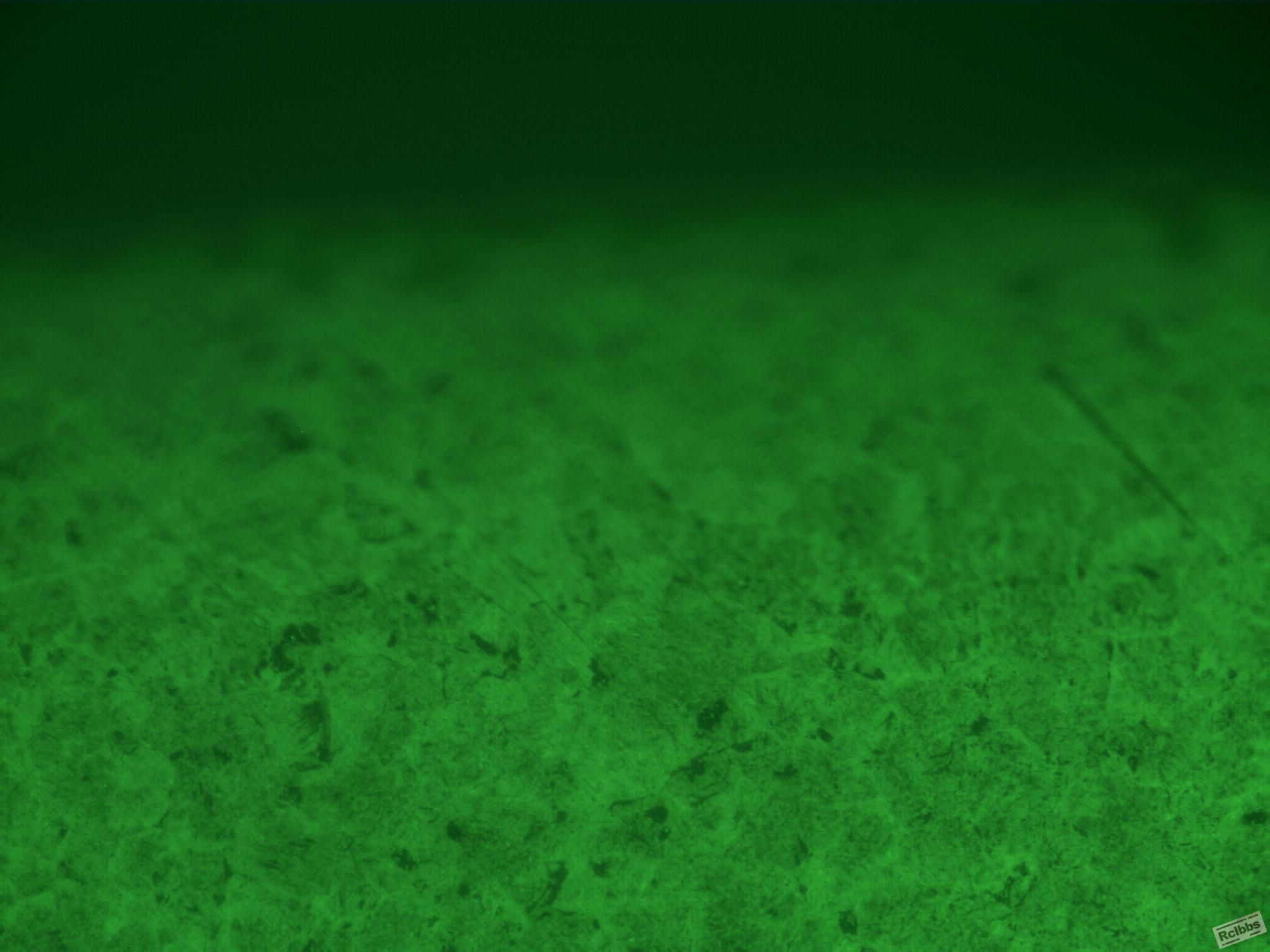

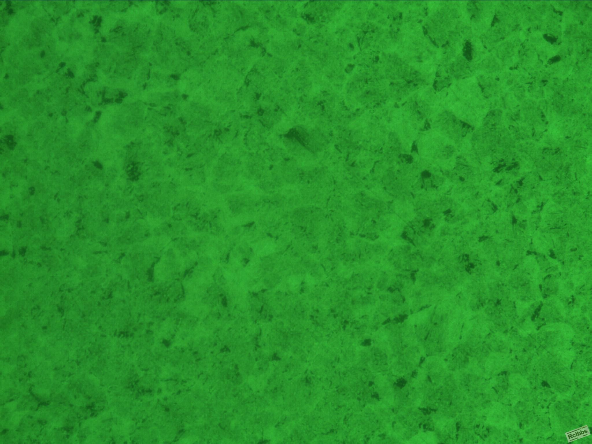

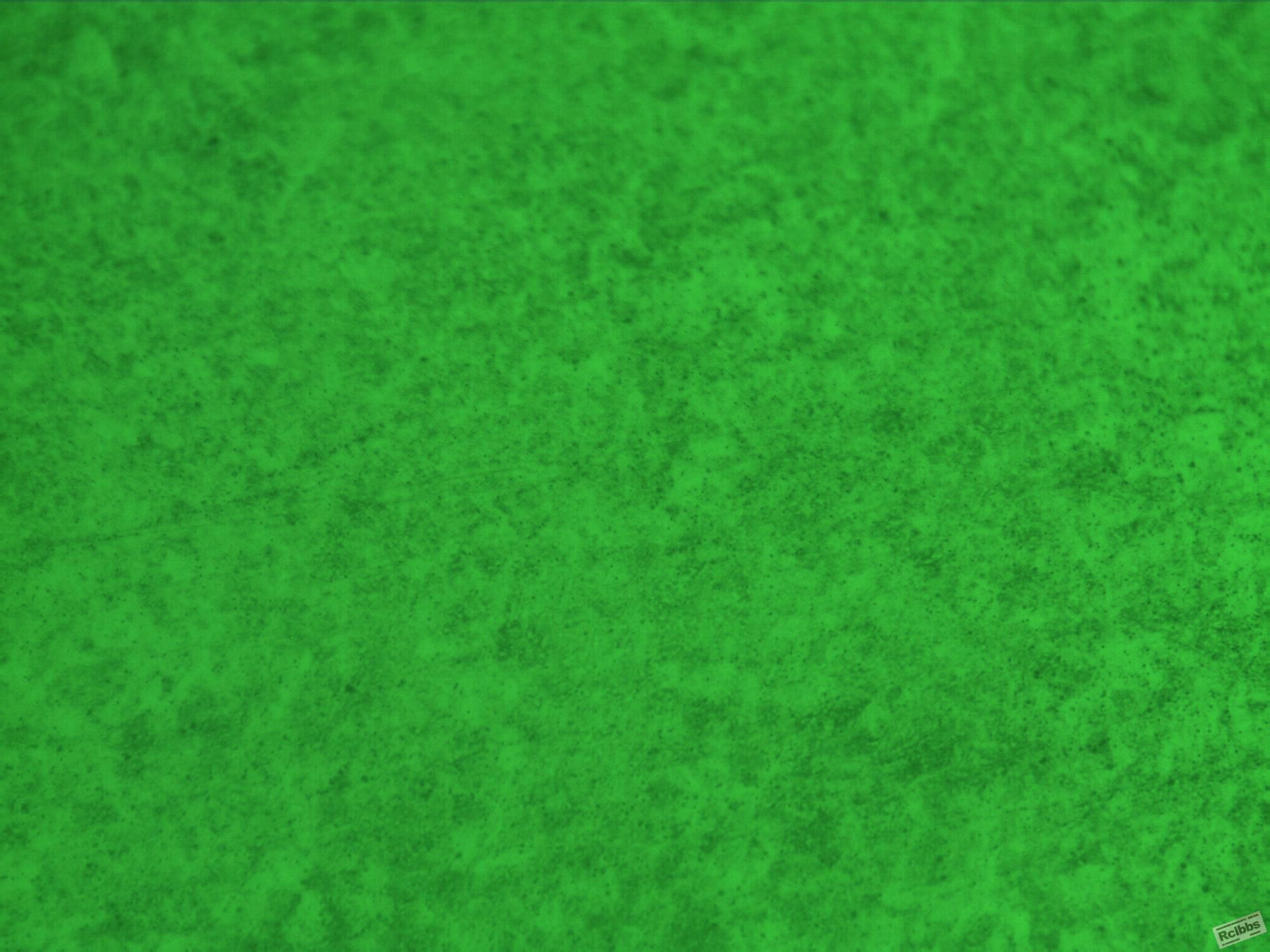

1、问题提出
    今天接到一个单子,是GCr15轴承套圈(外圈),有效厚度18-20mm,工厂反映有软点,经过线切割后检查硬度,发现该软点不同于常见的表面软点,也不同于轴承钢常见的软点硬度(不足57HRC),而是有的地方表面、心部硬度都有59-61HRC,有的地方表面、心部硬度都只有36-40HRC,令我觉得有些不解,想不通有什么原因,大家各抒己见呢?
2、了解到的工况为:网带炉、快速淬火油,850度加热70-75min,相同产品相同工艺处理,有的批次完全合格,有的极少量不合格,有的则有百分之十的不合格。

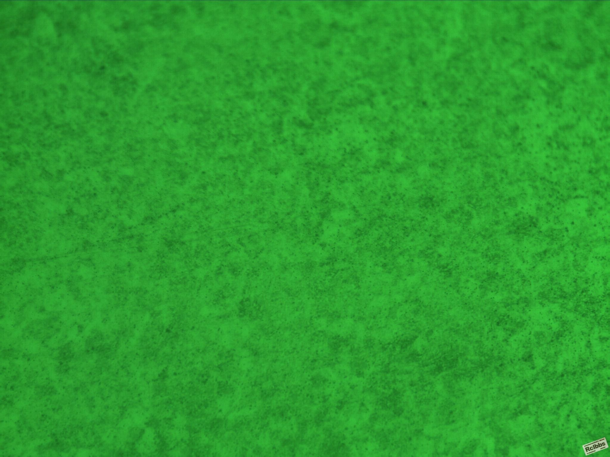

3、金相检验
3.1 表面心部硬度合格的地方,心部屈氏体正常
3.2 表面心部硬度都非常低的地方,组织非常奇怪
浅腐蚀,未发现明显屈氏体
正常腐蚀,淬回火组织也奇怪

发表于 2012-2-1 10:31:32 | 显示全部楼层
可能是原材料的问题吧,严重的枝晶偏析
签到天数: 228 天
发表于 2012-2-1 11:45:09 来自手机 | 显示全部楼层
像这么厚的套圈,你说有的完全合格,我感觉不太正常,
签到天数: 44 天
发表于 2012-2-3 09:00:24 | 显示全部楼层
心部硬度都只有36-40HRC,就这张图片来说,组织应当是索氏体+碳化物。出现的原因是淬火冷却速度较低造成的。
发表于 2012-2-10 21:12:36 | 显示全部楼层
1、hrc59~61组织应该是马氏体和残余奥氏体。
2、疑是淬火保温时间短。
3、油温过高心部和表面会有偏差但不会这么悬殊。
签到天数: 13 天
发表于 2013-5-15 14:50:09 | 显示全部楼层
1.工件淬火冷却时,淬火油槽内工件堆积,冷却不好;
2.工件挂在网带上降温所致;
发表于 2013-5-17 20:57:13 | 显示全部楼层
36-40 不像是屈式体硬度 看组织像是珠光体组织 冷却不良导致 怀疑冷却中局部冷却过慢
签到天数: 50 天
发表于 2013-5-18 10:49:54 | 显示全部楼层
你的落料方式是斜落料吗?如果是看看落料斜板上是否有炭黑,导致落料不顺畅,一半入油或在油面上部,冷却不好,纯属参考
签到天数: 53 天
发表于 2013-5-18 11:45:57 | 显示全部楼层
这个问题牵扯到好几个方面,第一球化退火不规范或者和装炉堆放,第二炉温是否准确,第三选择合理的加热保温冷却,
发表于 2013-6-11 11:42:24 | 显示全部楼层
冷却有问题。。。。。。。
