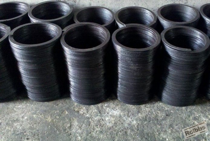

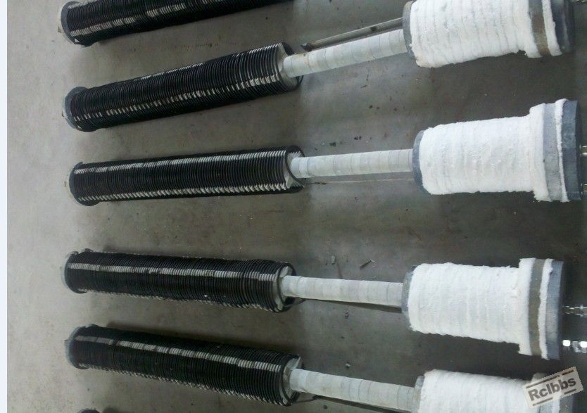

版主果然见多识广,这种加热器就是铝合金热处理炉专用的。原先是国外的炉子,被洛阳有色院逆向研究来的,,昨天看到天津鼎元的朋友说他们做的正火炉用的也是这种加热器,不过是用在正火炉上的,温度在900度。我就想到我两天在其他厂看过的这种加热器的正火炉,是用铁铬铝的规格在3X25这样,我知道这种规格不好绕,所以有了解的朋友指点指点。

这种加热器一般用在铝箔退火炉上。

现在悬挂卡口式加热器主要用的是镍铬合金扁带绕制成螺旋形,因为镍铬合金比铁铬铝软,就算是2X20这种规格的扁带都可以绕制。前两天看到株洲齿轮厂的炉子,温度在900度以上,不用循环风机,也是用悬挂卡口式加热器,如果用镍铬合金的话900度不用风机这样加热器寿命会大大降低,如果用铁铬铝扁带的话应该会好些,但在同等加热器长度这个限制下,铁铬铝扁带的规格需要做到3X25这样大的规格才能布置的下合理的表面负荷,目前我们还没有好的办法绕制,有谁看过铁铬铝扁带绕制成螺旋状的吗?是否需要专门先加热以后绕制?如果有知情者可与我交流,我的QQ75991073。同样欢迎论坛的其他朋友进行辐射管,加热器的技术交流。

规格在3X25,这么厚的钢带不好绕制。不知道解决了没

铁铬铝的没绕过 ,但是我们能做镍铬合金材质最大规格在2.4×24规格。

模具 加 车床 搞定 这玩意老早见过

东西是很久就有了,只是这种规格不是谁都能做的哦,涉及到很多问题…wechat:lang_wechat_threadmessage
