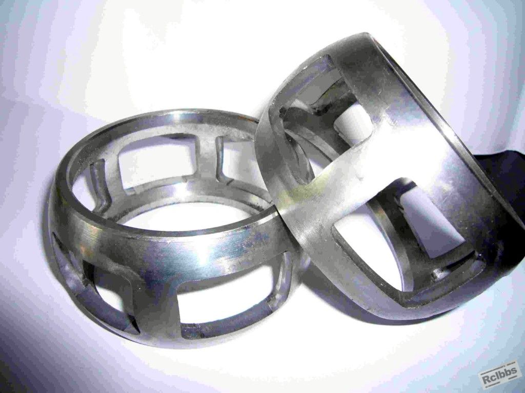

请问,你们的保持架的几何形状和尺寸?芯部硬度在什么位置检测?
就是这样的零件,我们一般是在内球面处打心部硬度
你们有没有搞错。你是不是杭州大捷热处理的。上次刚帮你们解决了这个问题。
发表于 2012-3-31 07:57:12 | 显示全部楼层
    在内球面处检芯部硬度?个人愚见,所谓芯部硬度,除了齿轮产品,国家标准和行业标准严格规定了其心部硬度的检测部位外,其它产品不无相关规定,但顾名思义,既然是芯部硬度,那就应该是指某一产品某一部位的剖切面上的某一点(位置),而不是表面。
    但现在看你这个产品,即便是在剖球面上的某一位置检查芯部硬度,由于产品的壁厚较薄,使用的又是快速淬火油,如果不该材料,这个芯部硬度的要求基本上是无法实现的。

不好意思,杨工,怪我没描述清楚,我们是在内球面出取切样,心部硬度就是在您说的切样剖切面上的某一点检测,我们打听过,南方的企业可以做到45度以下,同样的材料,现在这个问题一直困扰我们。
