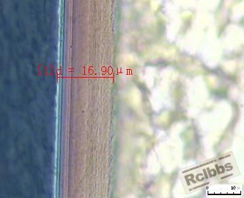

发表于 2012-5-13 09:20:30 | 显示全部楼层
我可以再做一组,上传一下图片,你们可以看一下,看不用腐蚀,能不能测量镀层

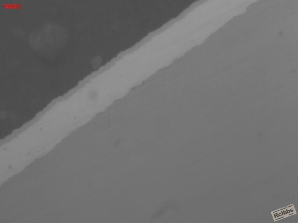

签到天数: 341 天
发表于 2012-6-8 22:17:46 | 显示全部楼层
这是镀银层图片,没有经过腐蚀,厚度大概为10个微米,不用腐蚀界限还是很清楚的
签到天数: 341 天
发表于 2012-6-8 22:19:25 | 显示全部楼层
最外面一层是保护性镀层,最亮的一层为镀银层,里面为基体
