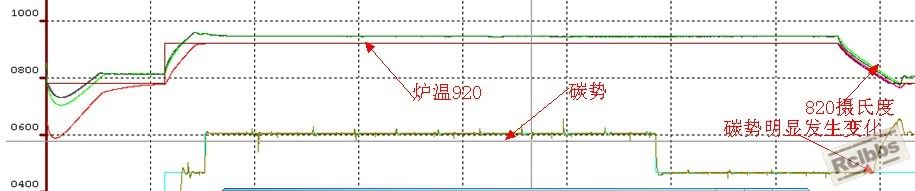

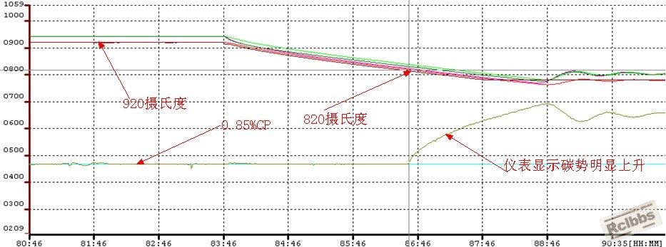

签到天数: 531 天
发表于 2012-4-19 20:30:38 | 显示全部楼层
孤鸿踏雪 发表于 2012-4-18 20:21
这个结论是否可靠,需要多次验证!
上传两张图 当炉温降到820℃以下时、仪表显示碳势(不是炉内的实际碳势)出现明显的上升趋势
