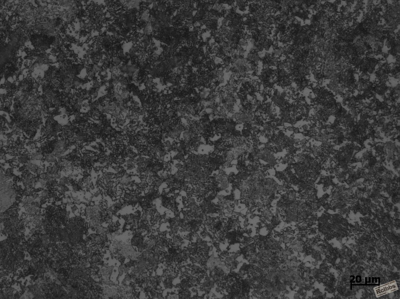

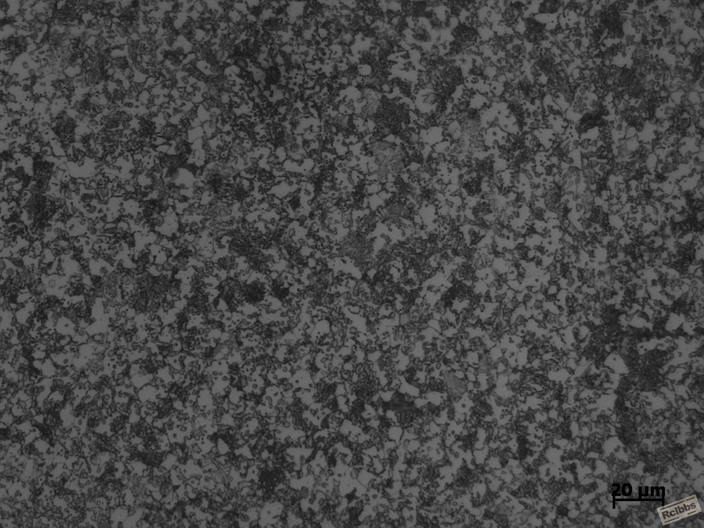

发表于 2012-4-27 14:26:11 | 显示全部楼层
回复专家,这个材料我做了化学是65Mn。而且这两个组织是在一小块钢板的两个部位照的,我当时也觉得奇怪,为什么要做这种处理?后来看到图纸是调质加感应淬火,呵呵,这么薄的钢板感应淬火,我觉得不大容易,我不是做感应淬火,所以不一定对。

发表于 2012-4-27 14:00:35 | 显示全部楼层
1、球化欠热    2、加热温度在两相区、不是淬火组织  组织为:铁素体+珠光体
签到天数: 25 天
发表于 2012-4-27 14:02:53 | 显示全部楼层
          似乎还有托市体

从两幅金相来看均存在加热不足的情况,大量未溶铁素体存在,从铁素体含量的比率来看,两者含碳量有明显差别,似乎不是65Mn钢?第一幅似乎是球化不良组织?第二幅个人看法是淬火不良+高温回火组织。

 楼主| 发表于 2012-4-27 10:07:53 | 显示全部楼层
以上两个图组织不一样,希望专家能将两图分开说

发表于 2012-4-26 15:09:16 | 显示全部楼层
      淬火不良+高温回火?

发表于 2012-4-26 14:01:14 | 显示全部楼层
看上去是球化后,但是球化的不好 2-3级的样子

 楼主| 发表于 2012-4-25 13:07:19 | 显示全部楼层 |阅读模式
材料65Mn,1.5mm钢板,热处理未知,请大家轻松一下,猜测其工艺,稍后给大家提供另一信息
