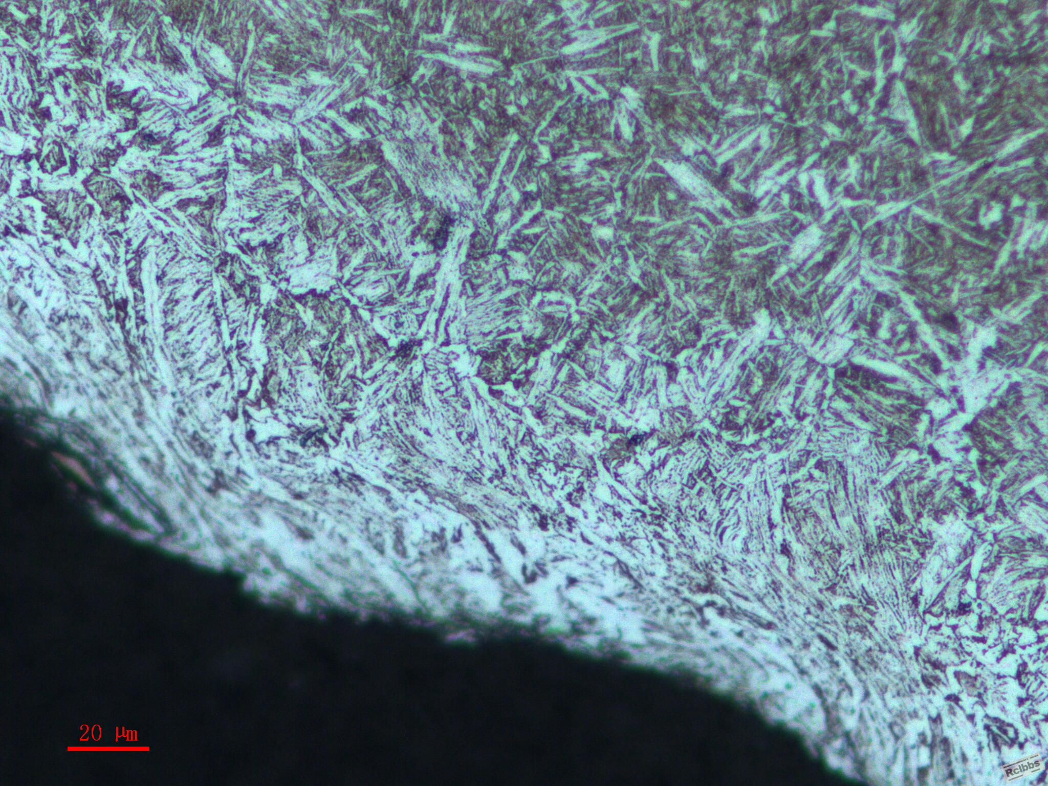

[求助] 请问这表面是过热还是脱碳?

不是脱碳也不是过热,零件表面显微组织异常,个人感觉存在很多羽毛状的上贝组织,应该为淬火时冷速过慢或者其他引起冷速过慢的因素造成表面组织异常。

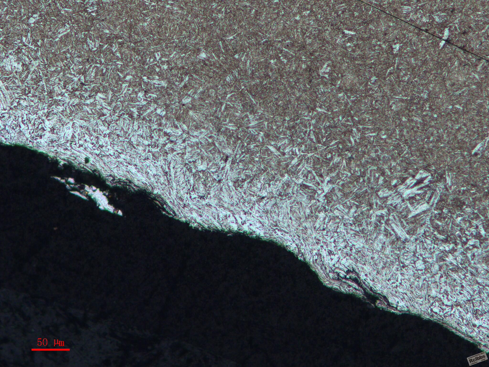

材料是60Si2MnA,淬火+中温回火,现在硬度为40~41HRC,请问这表面是过热还是脱碳?

应该是上贝氏体吧!不过没弄明白最表层为什么是那种样子。就像上面说了表面组织变形了

个人感觉还是表面脱碳,可能是原材料在热处理前,就已经脱碳了,建议楼主要是有缘材料的话,做个金相照片,大家看看,或许就可以知道答案了。

应该是脱碳,过热的话表面就会出现剥落现象的

表面半脱碳引起表层C曲线发生左移,相同冷速下,心部获得正常马氏体并且正常回火,而表层发生贝氏体转变。

个人认为,脱碳不只是过热引起的,还有可能加热介质不在可控气氛下进行,从图片上看,脱碳现象不怎么明显,可能是由于淬火冷速太慢而引起其他非马氏体组织转变

表面白色组织是上贝氏体,未脱碳
可能是油的冷却速率太慢,导致产品淬透性不强,故而心部和表面不一样
另外你可以查看一下60Si2MnA原料的含碳量,就明白了

从表耐看应该是部分脱碳造成表面含碳量较低于心部而形成贝氏体,组织有些粗大,也反映温度偏高所至。

零件表面显微组织异常,脱碳(更准确讲应该是贫碳),对该区域而言淬火时冷速过慢会出现上贝等组织。

零件由于表面脱碳才造成了这种金相,原因有二,第一冷却再慢哪怕是炉冷也不会出现这种形态的贫碳组织,大家应该看过类似于60号钢退火态的金相组织吧,白色区域应该不会这么多吧,第二如果是热前脱碳的话,如果有保护气氛也会存在几个微米的类似于渗碳层的组织带,但是没有,说明气氛中基本没有碳势
