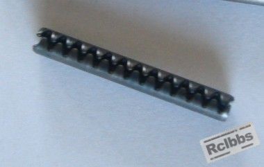

发表于 2012-5-25 22:49:34 | 显示全部楼层
补充胀管照片一张
