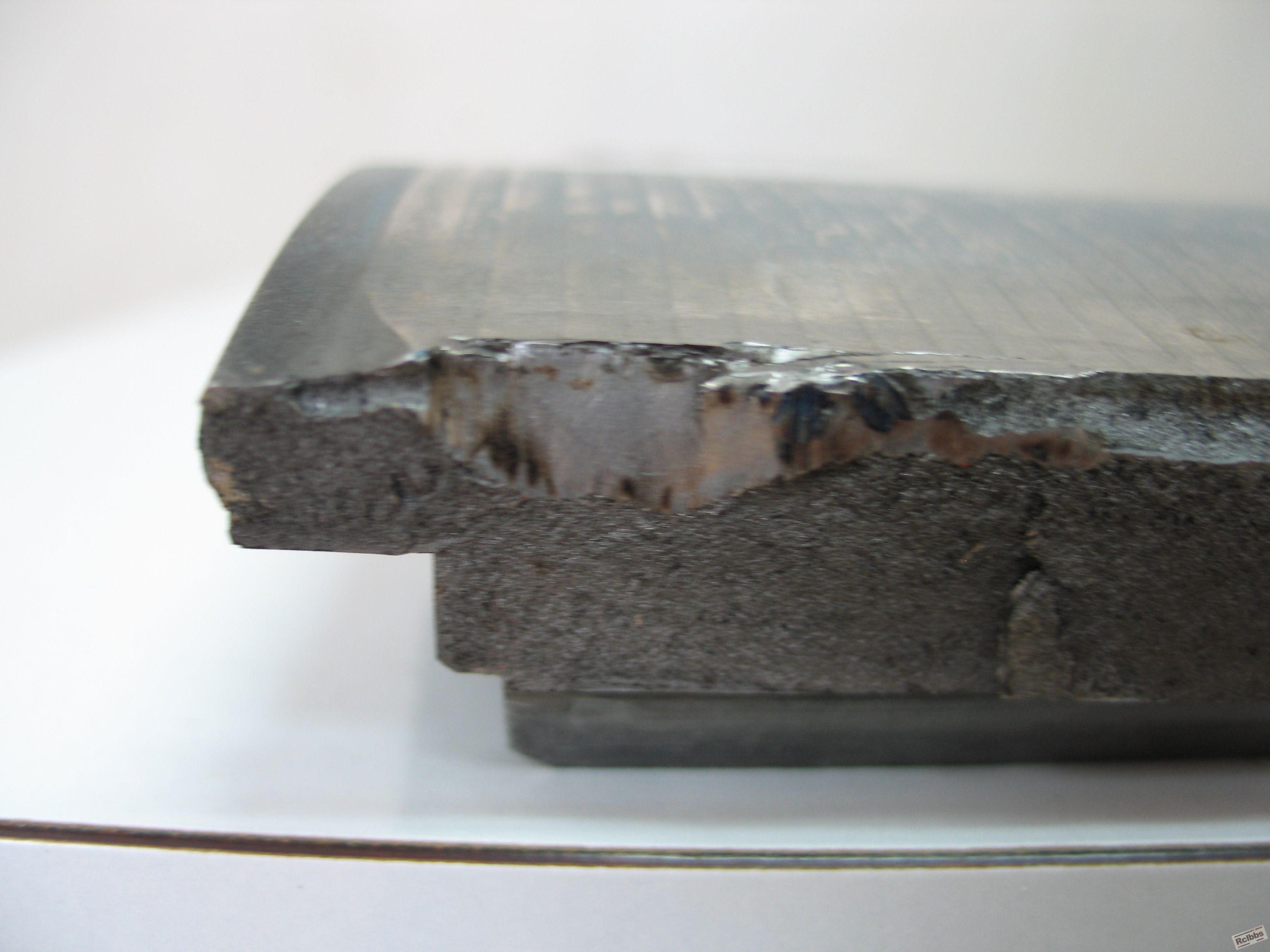

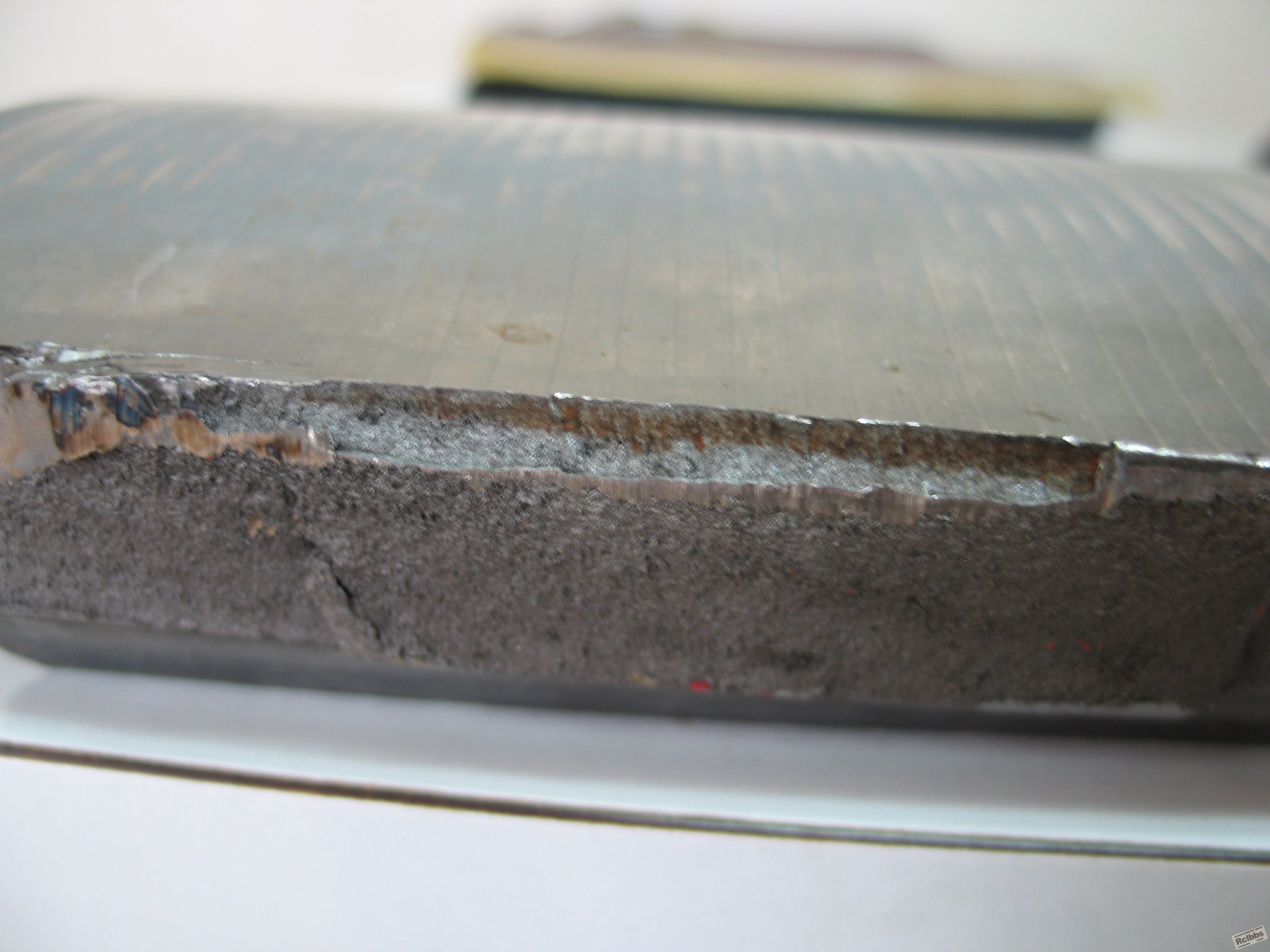

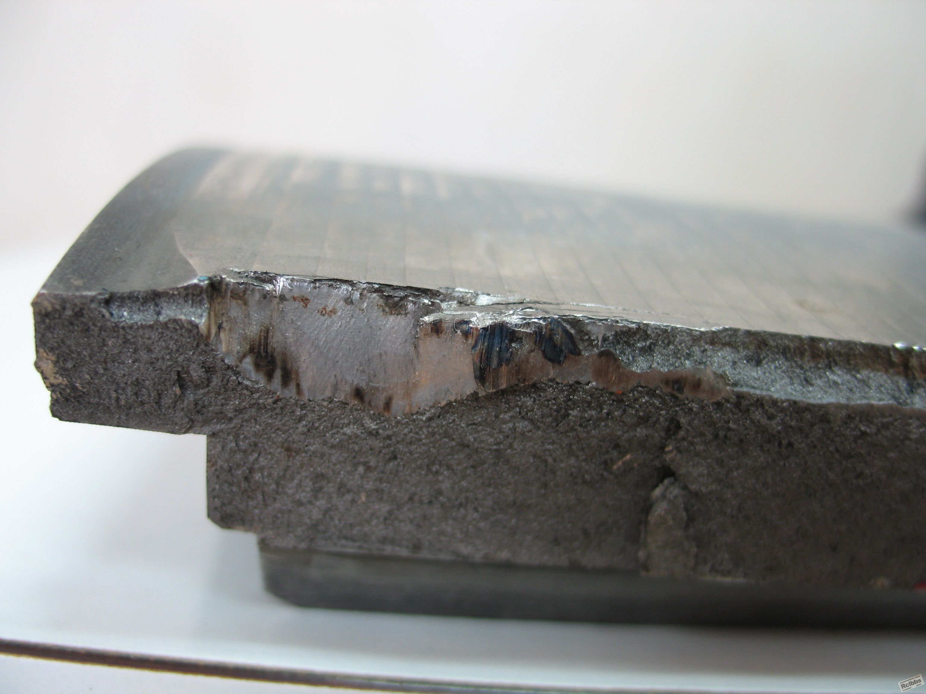

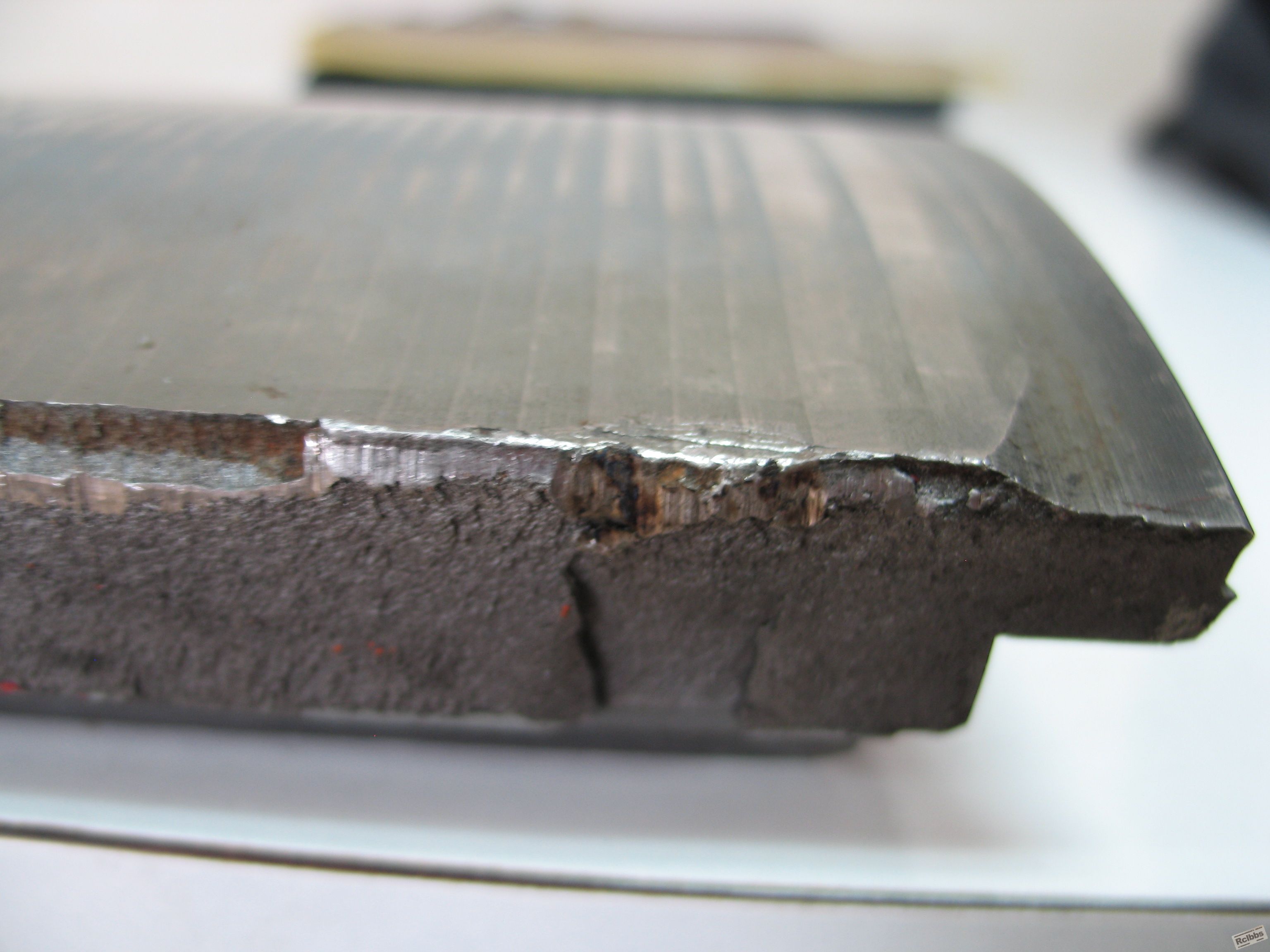

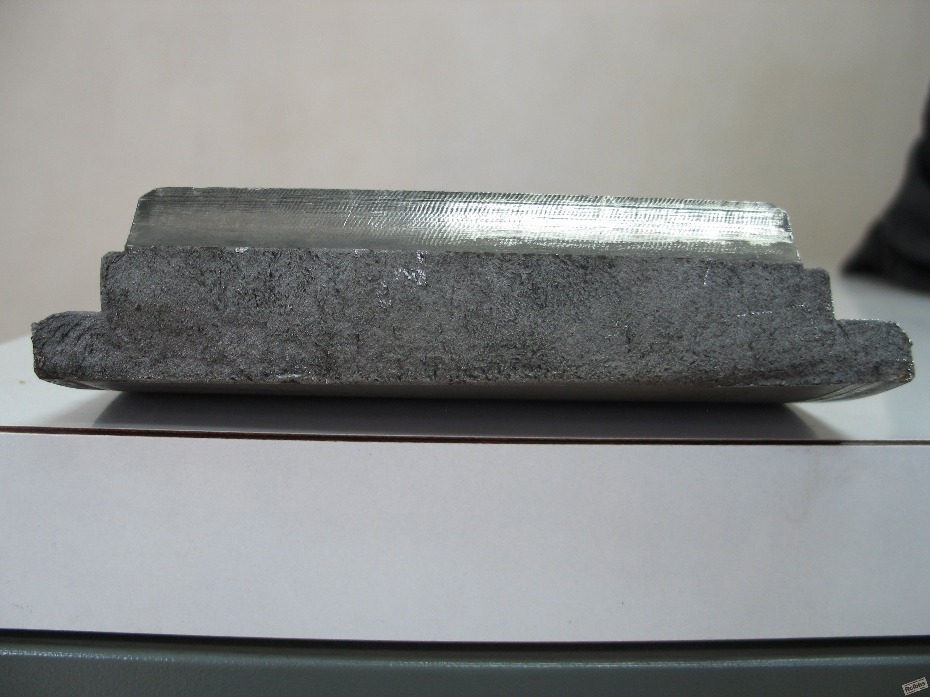

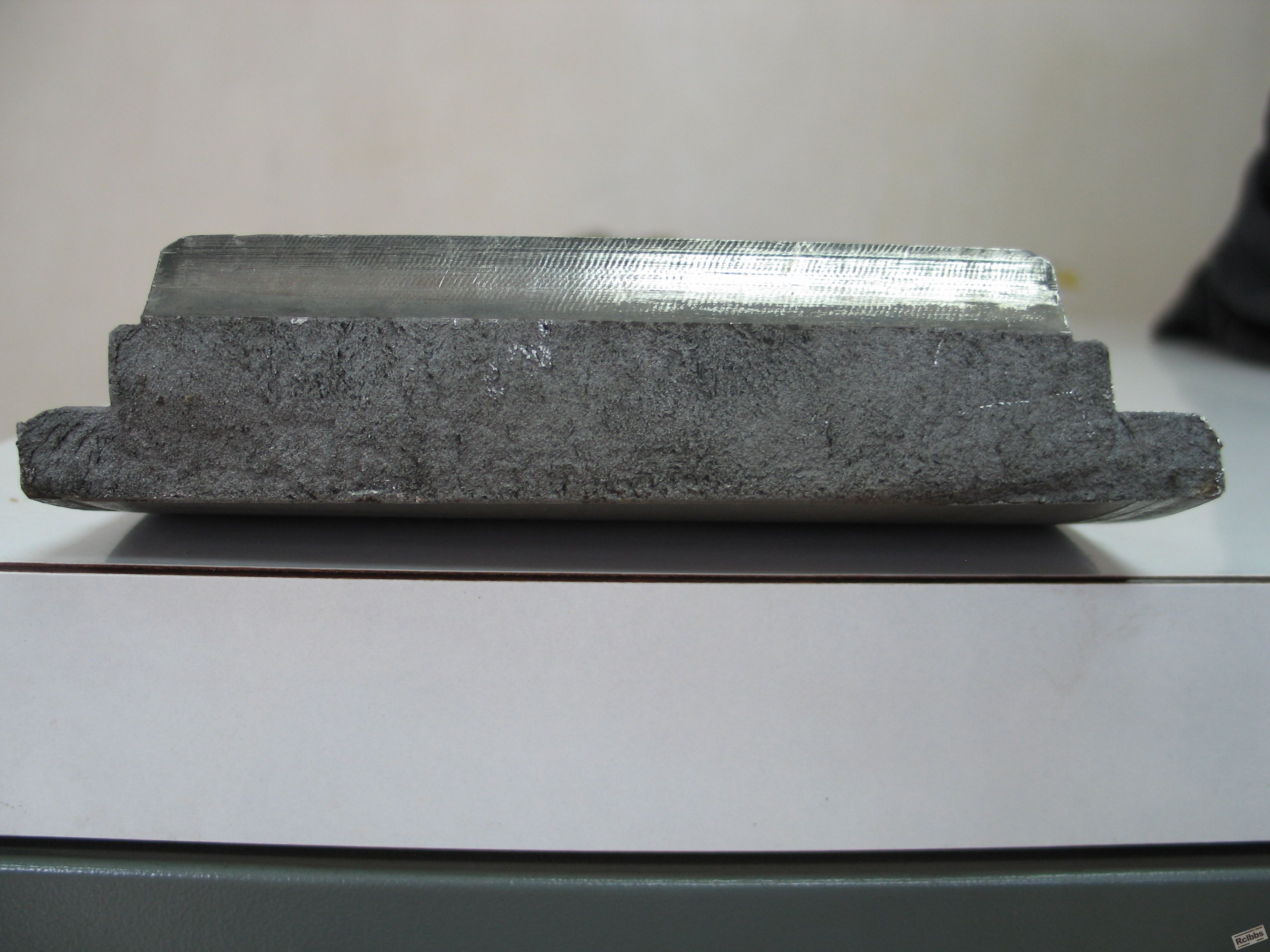

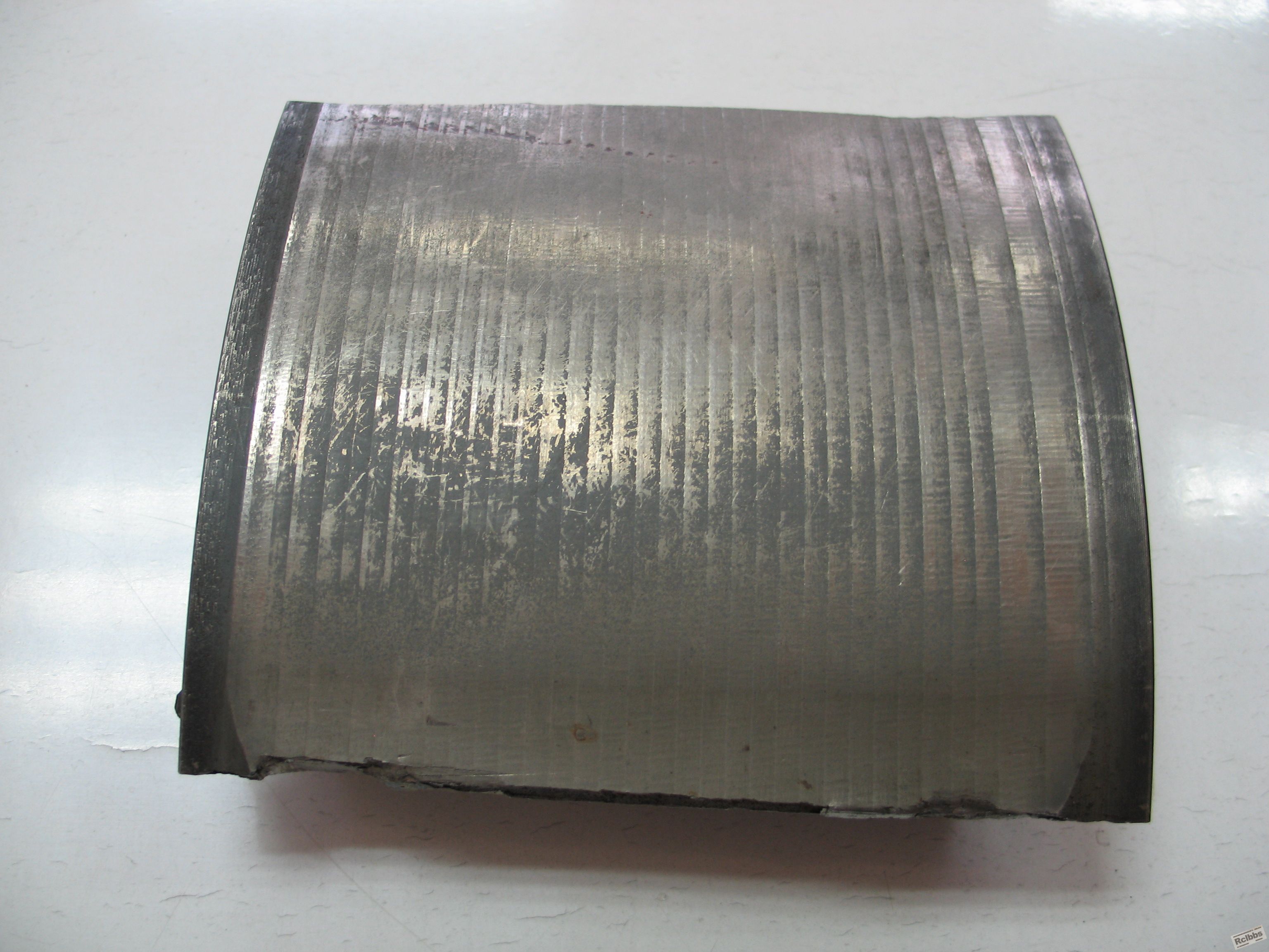

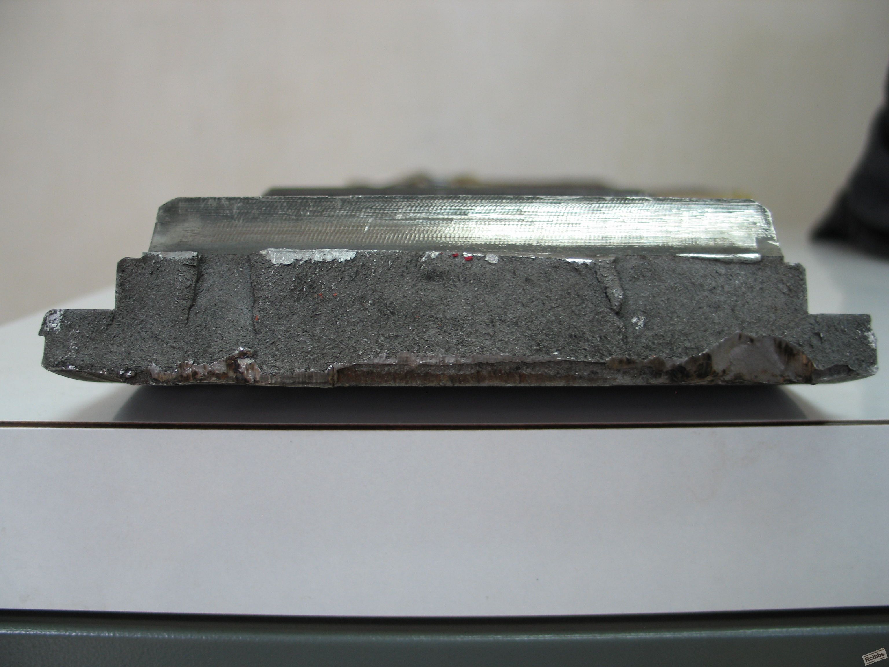

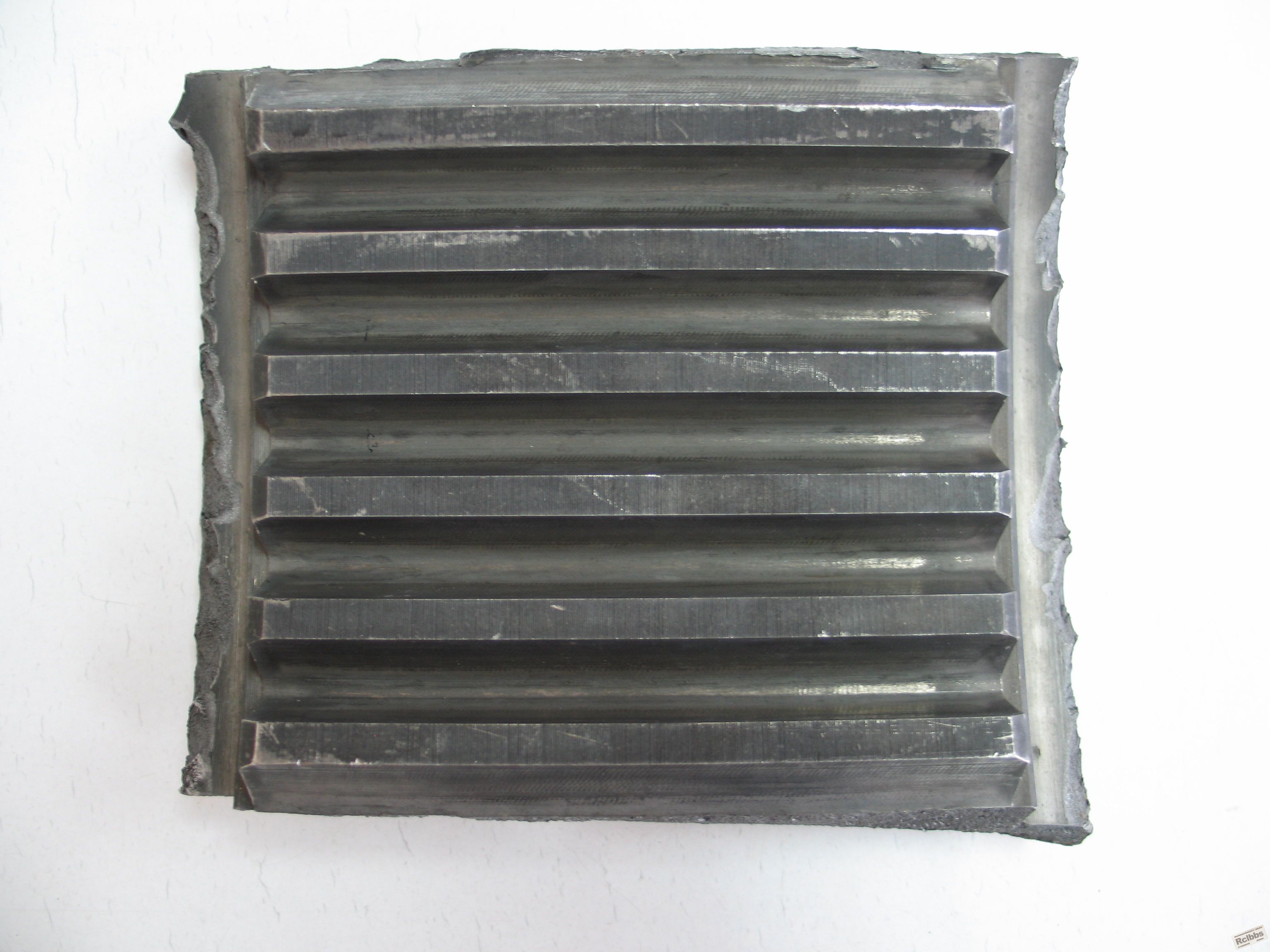

基体是42CrMo,调质态,齿面经过渗氮,开裂沿齿根开裂。
请给与分析两个断面裂源何在?
源于内齿,外圆为瞬断。:P:P
发表于 2012-6-2 23:11:43 | 显示全部楼层
断口裂纹扩展复杂,裂纹起源于对面照片的左内圈,右端好像有变化

是采煤机上的,装配完成试工作不足8小时就发现开裂。
 楼主| 发表于 2012-6-3 12:07:00 | 显示全部楼层
补充说明,取样高倍观察发现靠近齿面的氮化层有脉状氮化物,基体组织调质很差,基本上是B+回S,这是否可以更加证明是从内齿根开裂的?
 楼主| 发表于 2012-6-3 12:08:05 | 显示全部楼层
尚贺军 发表于 2012-6-2 22:15
源于内齿,外圆为瞬断。
是线源吗?还是局部某点?
 楼主| 发表于 2012-6-3 12:10:29 | 显示全部楼层
能否在图上标示一下?
