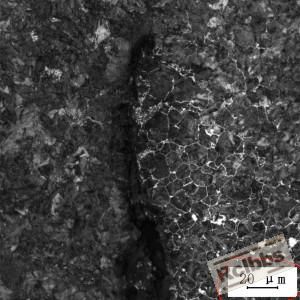

[求助] 请各位判断一下,网状组织是碳化物还是铁素体?

个人认为是网状铁素体,打一下显微硬度就可以确认

我觉得应该是铁素体,你可以在扫描电镜下看看,如果是碳化物的话应该可以看到不连续的颗粒状的

高温铁素体呈网状。保温时间长么,脱碳不?
裂纹的方向、形状、在工件的位置等等都要说明

根据成分判定应该是铁素体

热轧后的原始状态检测过没?可能热轧组织比较粗,导致后序调质处理组织粗大,冷却时在晶界形成网状F。

漫步人生路 发表于 2012-6-7 21:42
两侧是铁素体,是因为淬火未淬透,形成大量游离铁素体。导致应力集中爆发,形成淬火开裂。
你这个断裂机理能具体的阐述一下吗?
怎么会产生大量游离铁素体呢?他是用水冷的!
导致应力集中也应该是在表面形成裂纹啊,怎么会在心部呢?

这个应该是铁素体,网状渗碳体一般在过共析钢种出现

个人认为是由于淬火时冷速过慢形成的网状条形铁素体.

肯定是网状铁素体
可能原因:1.保温时间过短,组织未充分奥氏体化
          2.来料组织偏析

铁素体, 冷速过慢造成的.
淬火形成的开裂原因可能与夹杂,微观缺陷,组织偏析等密切相关. 建议在淬火前对原材料进行检测.

铁素体,,,,,,网状铁素体

应该是网状铁素体,如果是网状渗碳体,这么粗的话,附近一般会有碳化物颗粒。楼主的零件形状及裂纹位置如何 ...

应该是网状铁素体。

此材料,890水淬,是不是温度有点过高了?

个人认为是铁素体
但不知道楼主有条件否,打下HV,或用苦味酸钠煮沸5分钟判断下,给我们一个明确的答案

我也倾向于网状铁素体,这一块儿腐蚀了后有个明显的颜色过渡,表明此处碳含量可能存在偏低的情况。但是此处的这个形貌又更偏向于碳化物的形貌,不敢做最终论断。楼主能够把这个工件的一个大概状态描述一下吗,最好能够上较低倍数的或更多区域的照片,能够展示其全貌,信息多了大家判断起来更有依据了。

个人看法同意25楼,31楼,39楼的看法,裂纹周围是网状铁素体;还有个人觉得和楼主的热处理工艺淬回火不当引起开裂原因有关联
