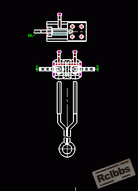

 楼主| 发表于 2012-7-10 09:13:17 | 显示全部楼层
添加一个我自己设计的快夹装置,希望大家给点意见
