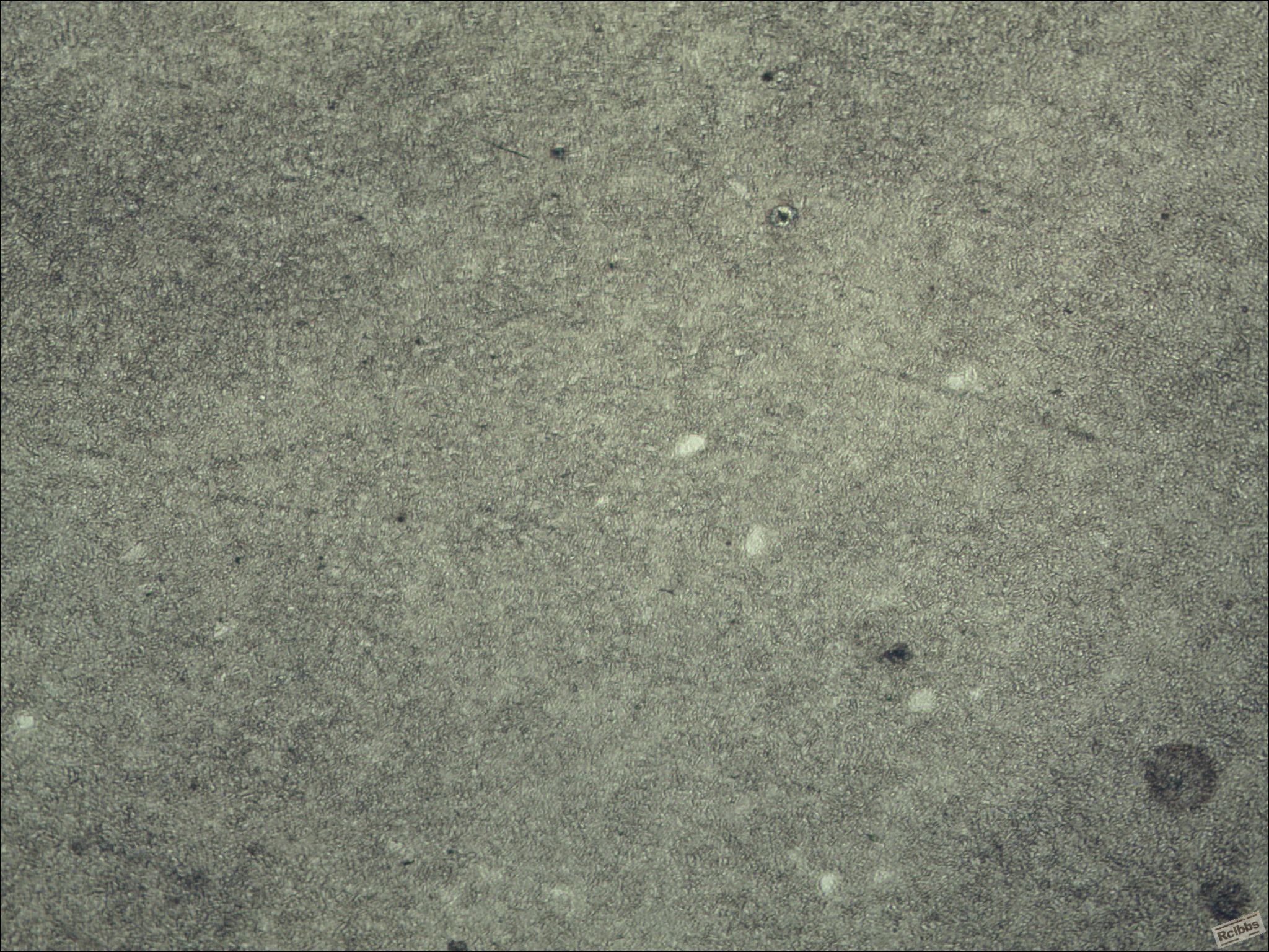

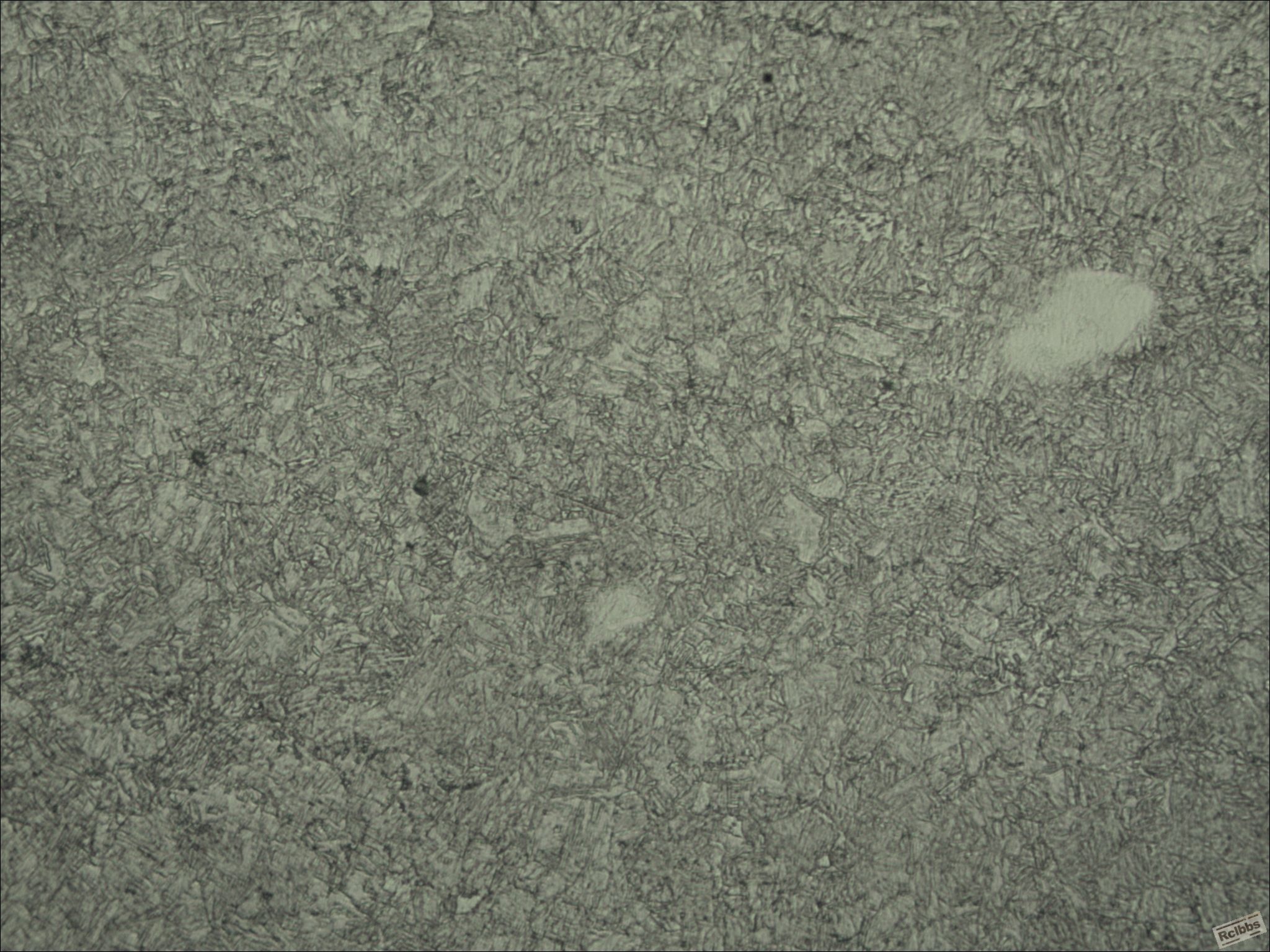

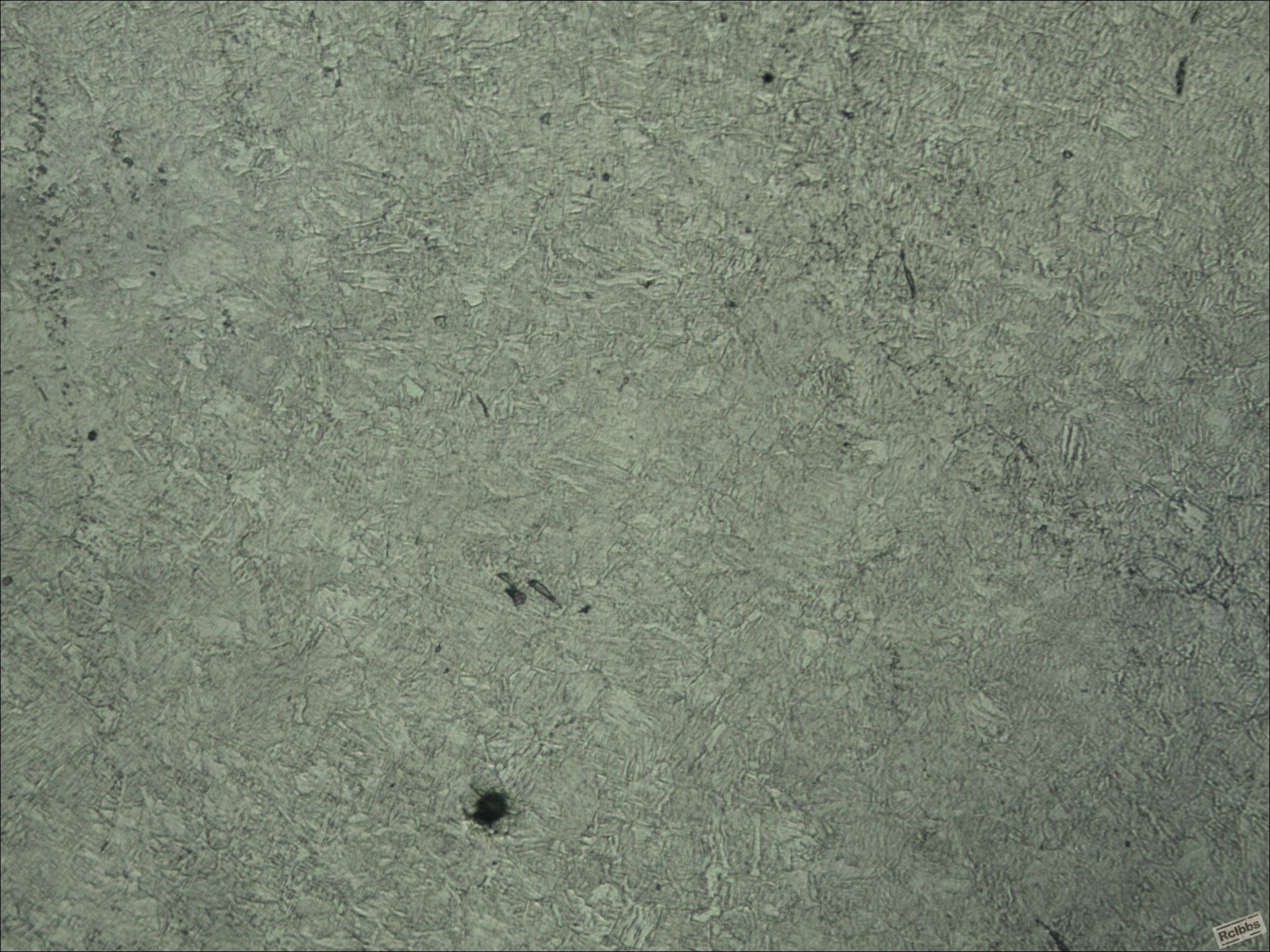

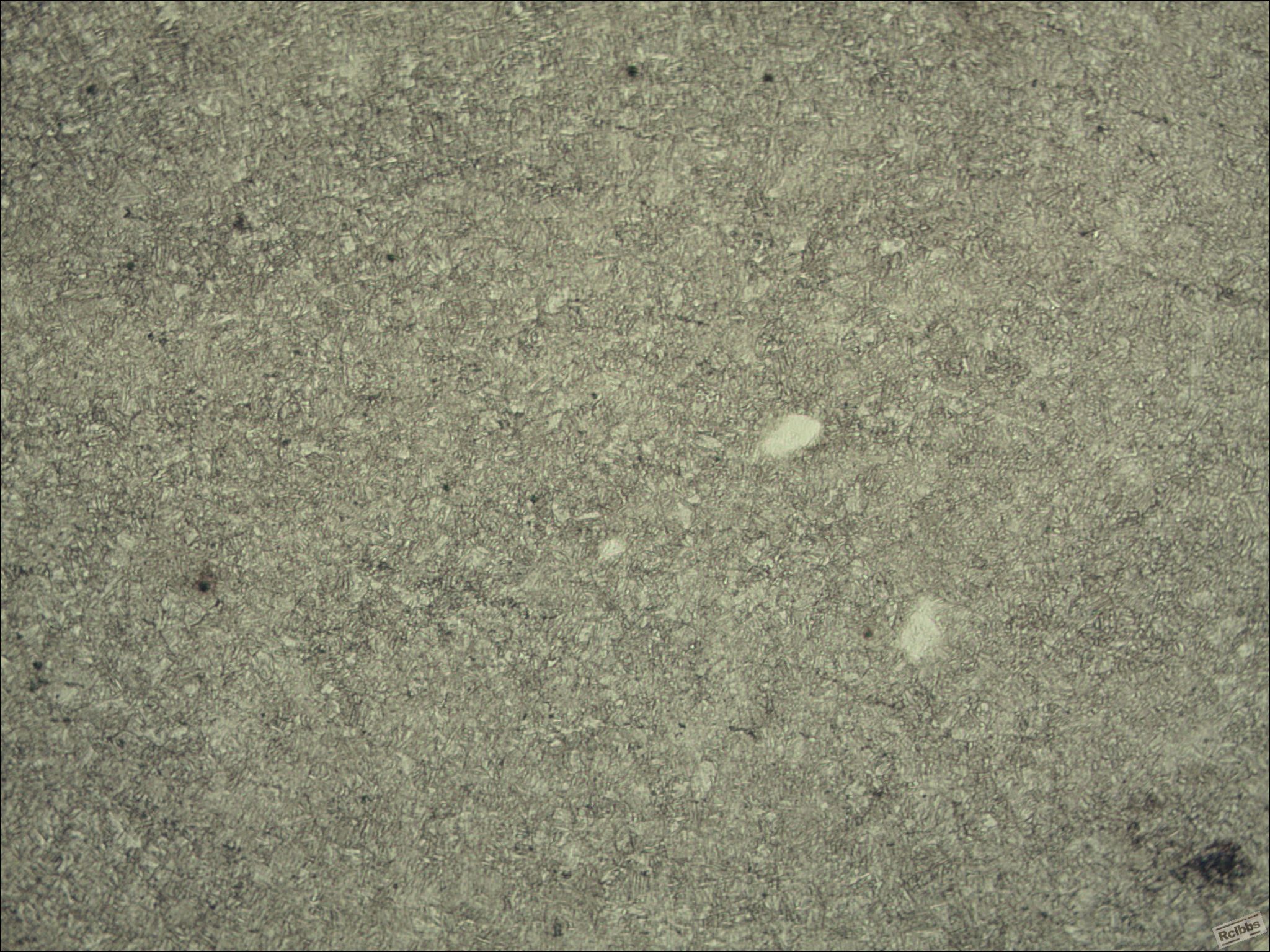

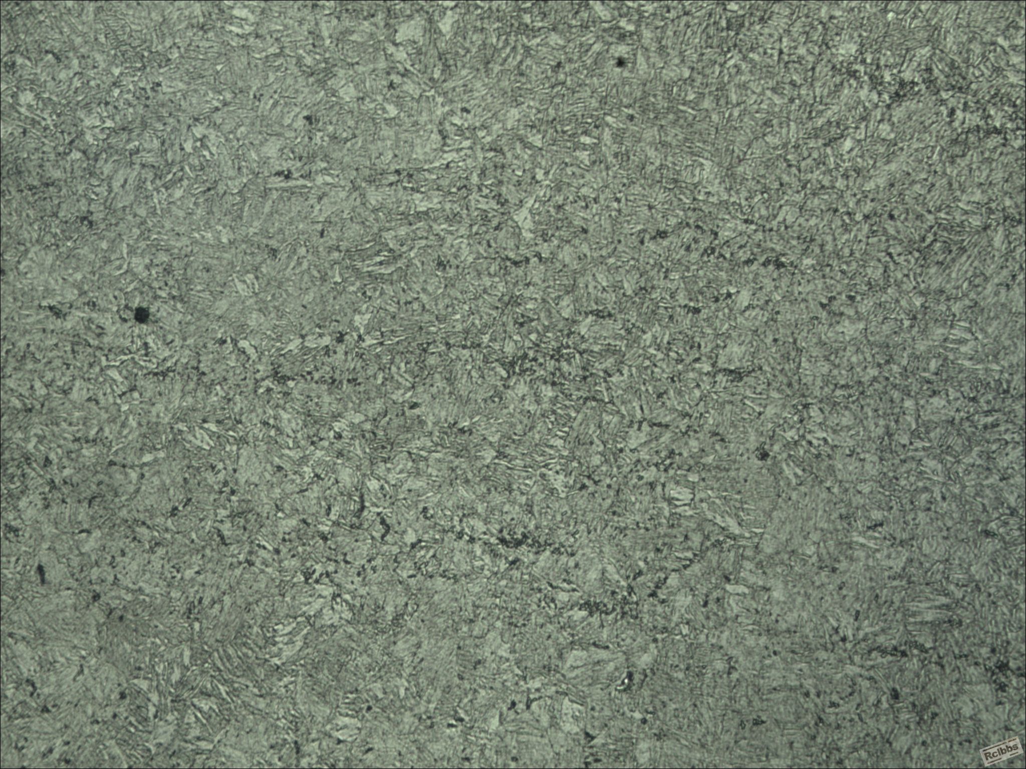

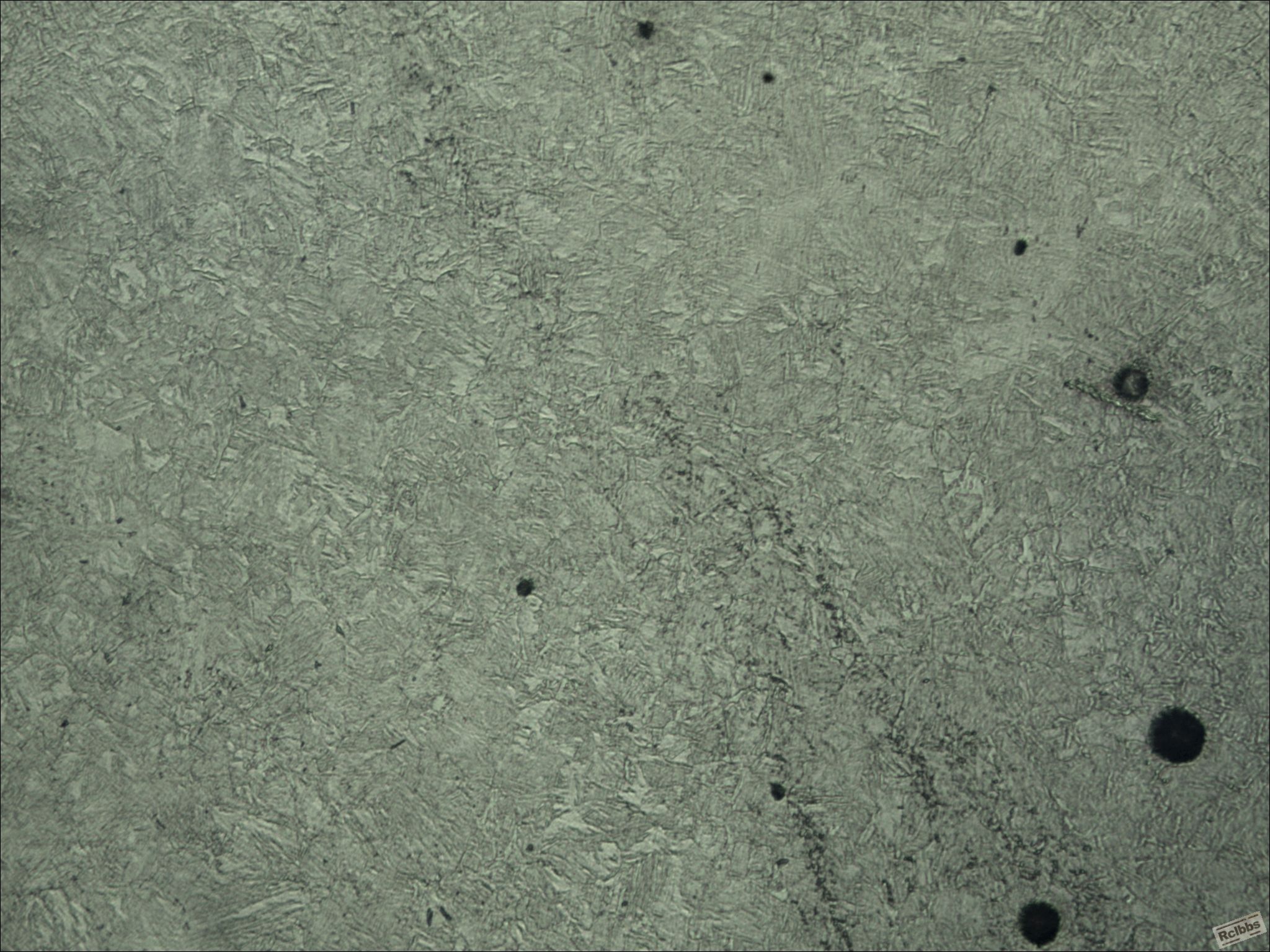

大家看一下这是什么材料,C%含量,是否有合金元素:
牌号:未知。判断一下。进口材料。
规格:棒料φ30*300
用途:未知。
硬度:HRC34-35.
进口材料,表面关亮。
组织:铁素体+板条马氏体
附金相照片:
签到天数: 270 天

根据不同相占的比例,大体能推出含碳量的范围。板条马氏体不会很准。比如50%的M+50%的F。含碳量大概是0.5*0.5%+0.5*0.02=0.26.不过这个也很模糊,可能0.2-0.4了。合金元素神马的,不是这样能看出来的了,除非里面有很大块碳化物。
建议楼主还是打个光谱了事,多简单。

组织出现了屈氏体  HRC34-35  C%在0.2-0.4之间
