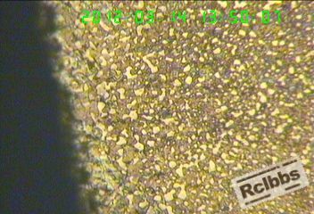

我们的轴承很多做过碳氮共渗,有时候表面的额碳化物比较差,很粗大,如果去除不干净对轴承的寿命有些影响(有效工作部位)。
前一段已经有客户对该问题提出了疑问?

刘工;您好,这碳氮共渗,很粗大,那是不是氮化物?而非碳化物?我也怀疑这些用Gr15高碳钢来渗氮也仅仅是表面,这磨削预留尺寸都20来丝,这渗层怕早磨掉了,那为什么还要花这个钱呢??

图片中的是碳化物还是氮化物,   碳化物和氮化物如何让区别。

这是经过大量实验得出的结论
我们的渗层比你说的要深,
可以大大提高轴承的寿命。
