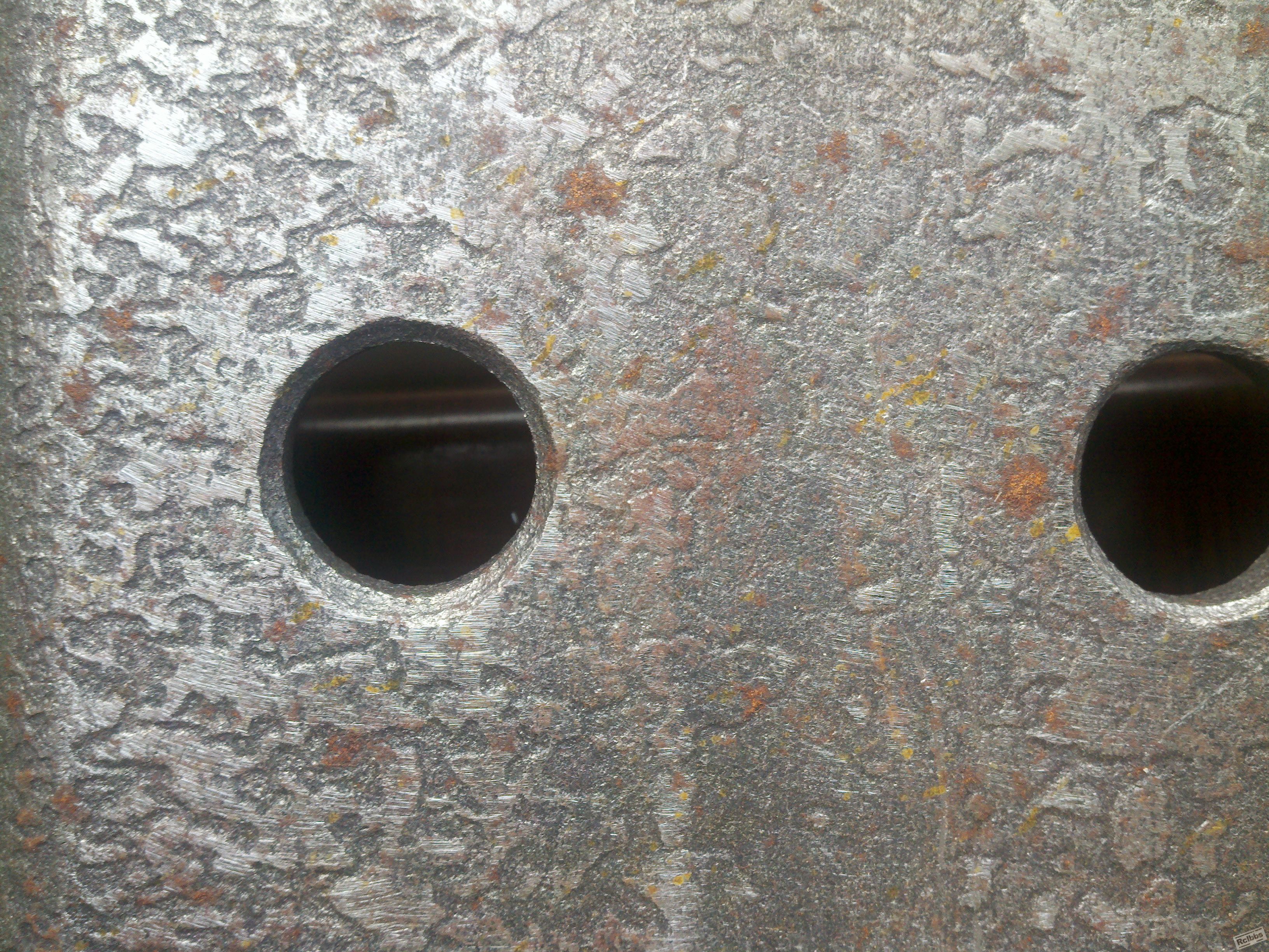

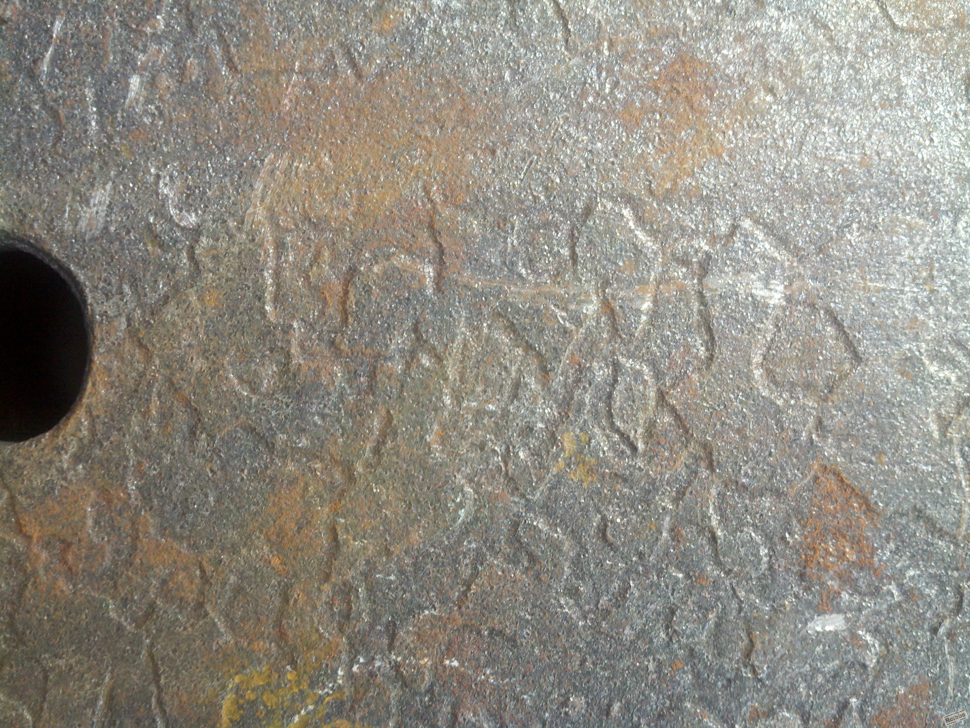

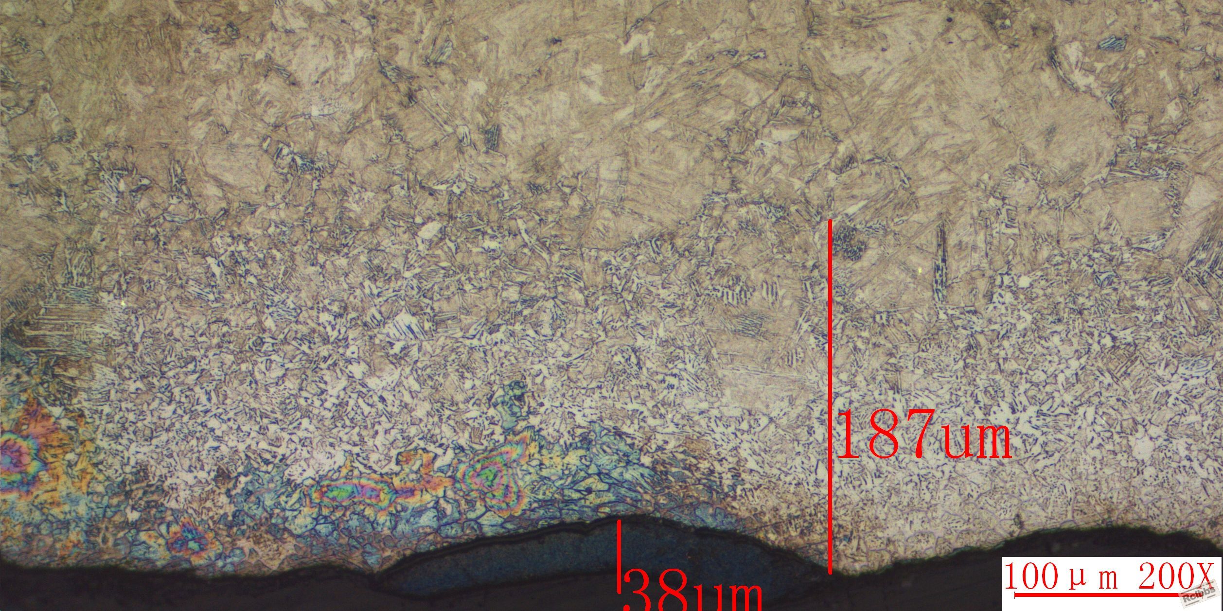

产品经过880度淬火(保温时间约2h),210度回火。出现上图问题。
委托论坛吴工帮忙做组织检查照片,发现表面脱碳层不均匀。请教原因。
发表于 2012-8-10 17:05:19 | 显示全部楼层
    什么材料?热处理前是否对表面进行清理?
    个人愚见:这种表面缺陷应是热处理前表面严重锈蚀所致。
发表于 2012-8-10 18:46:51 | 显示全部楼层
从外观和金相组织来看,产品已经氧化皮,并且表面脱碳,是热处理问题。!

发表于 2012-8-10 18:54:57 | 显示全部楼层
局部过烧,看看摆放情况,和炉温均匀性。
发表于 2012-8-10 21:07:28 | 显示全部楼层
孤鸿踏雪 发表于 2012-8-10 17:05
什么材料?热处理前是否对表面进行清理?
    个人愚见:这种表面缺陷应是热处理前表面严重锈蚀所致 ...
100%赞同这种观点。
另外几种可能:
本身零件表面氧化皮(也可能黑皮之类)没有加工干净;
热处理前不知有什么预处理导致表面严重脱碳;
热处理过程中保温前期可能没有保护气氛;
发表于 2012-8-10 21:11:17 | 显示全部楼层
表面脱碳不全是热处理造成!
如果原来表面全脱碳,热处理时补碳不足看上去也是脱碳现象。

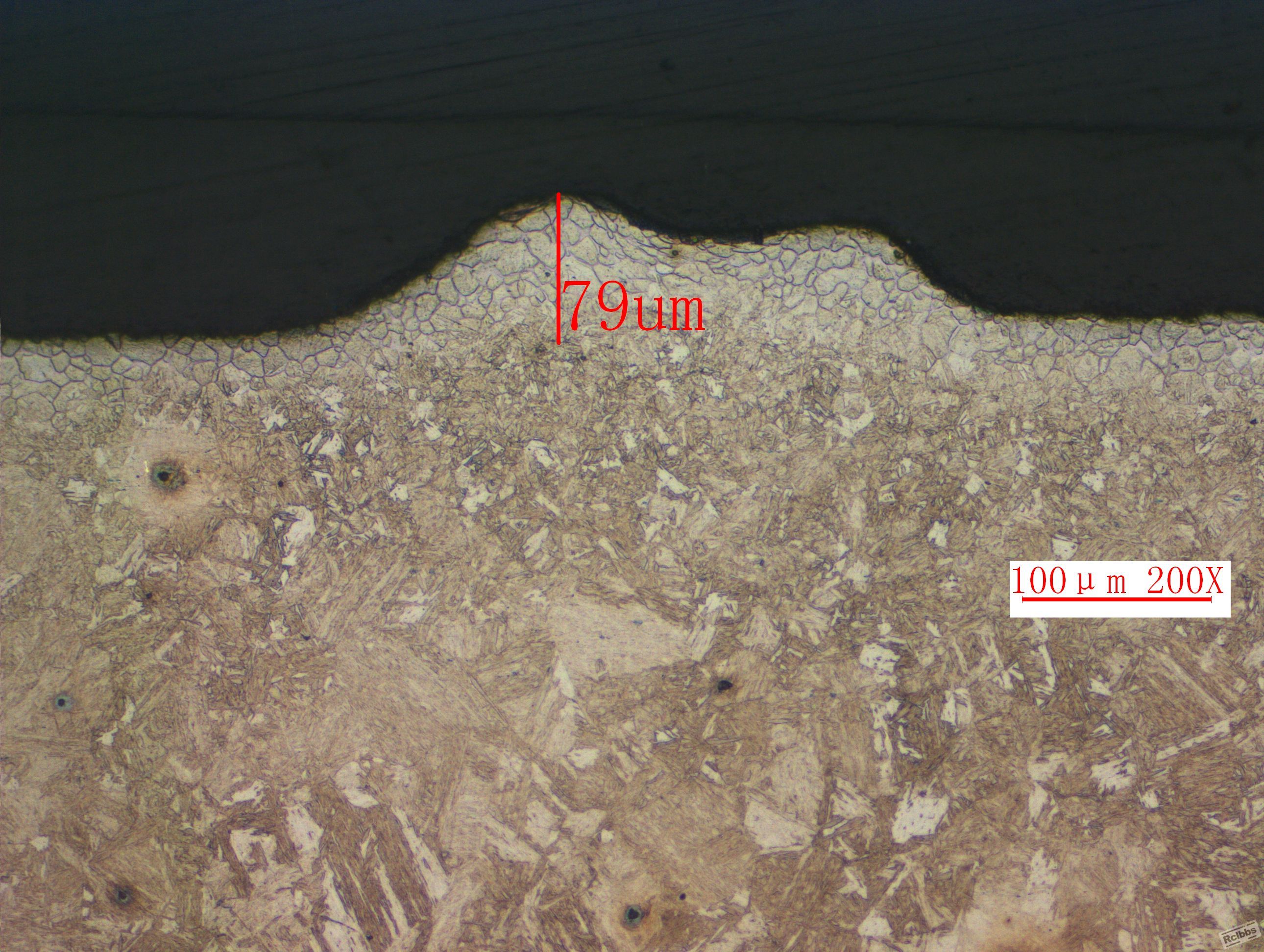

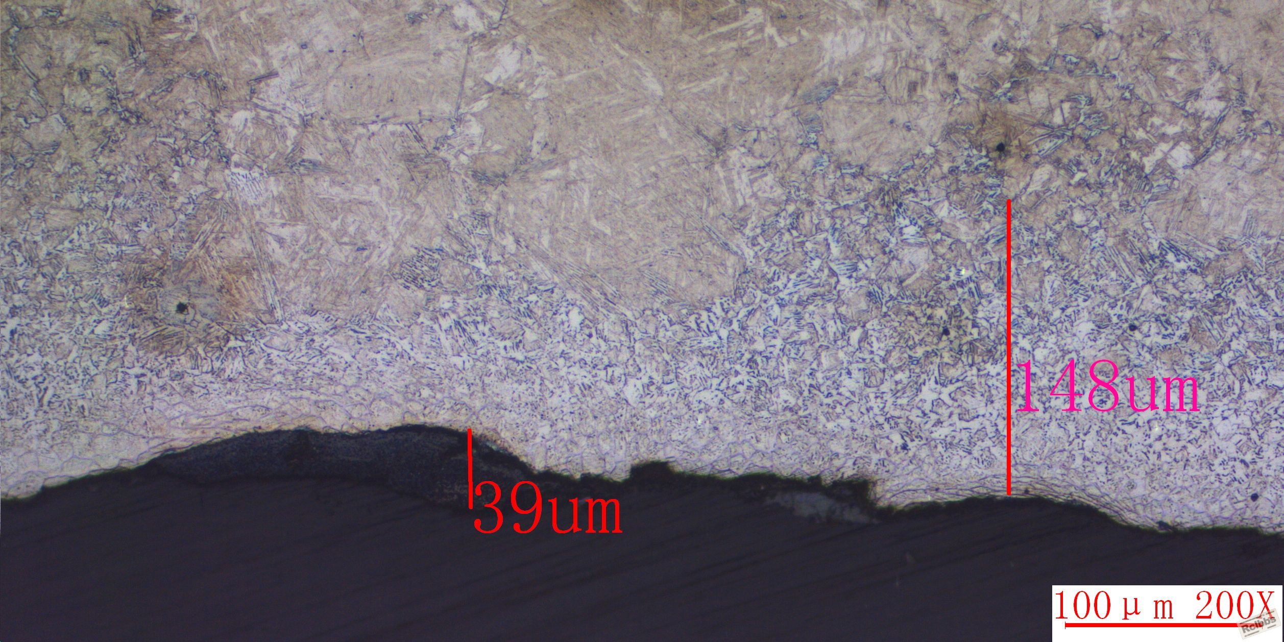

 楼主| 发表于 2012-8-11 08:01:16 | 显示全部楼层
什么材料?热处理前是否对表面进行清理?

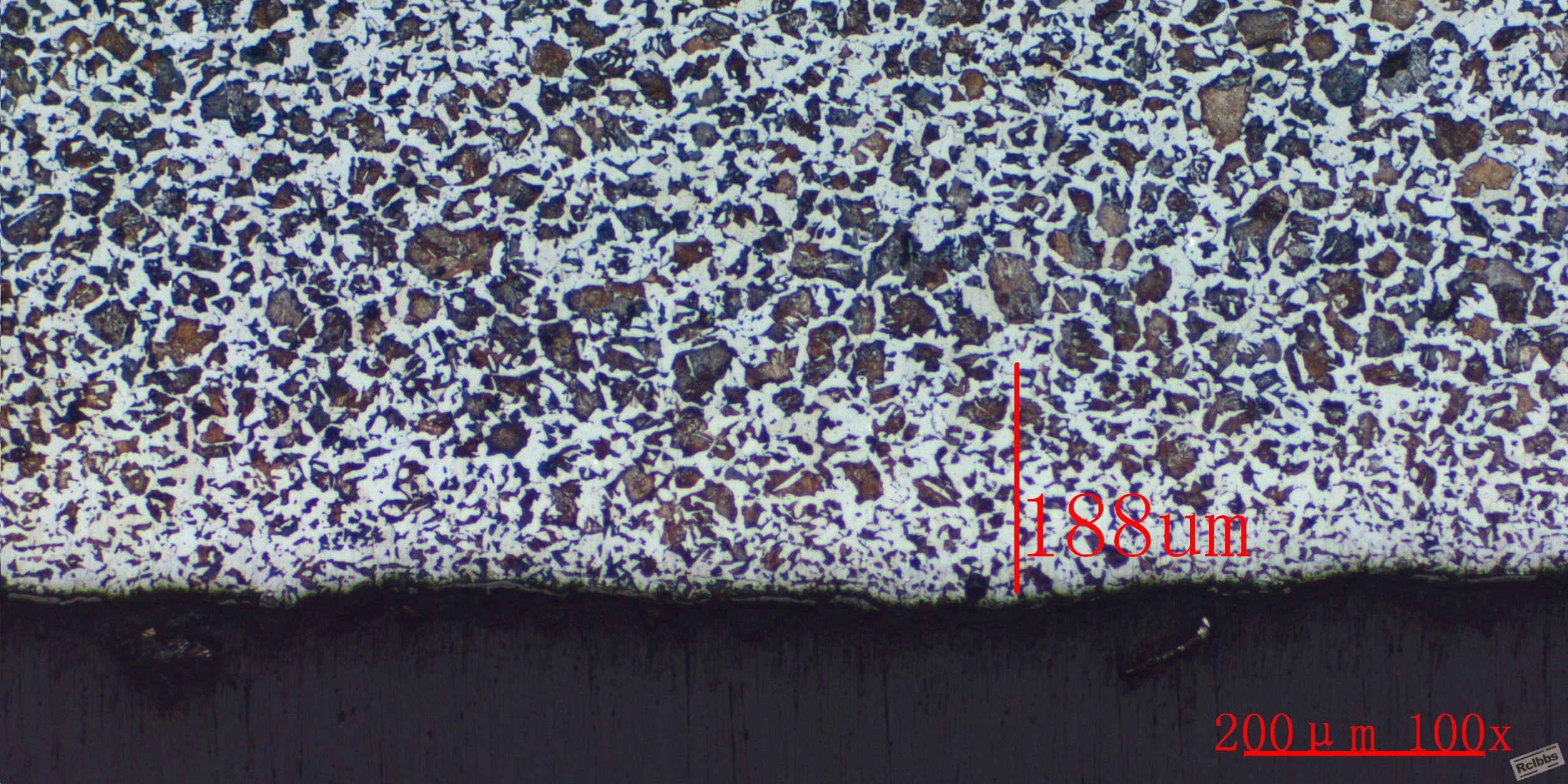

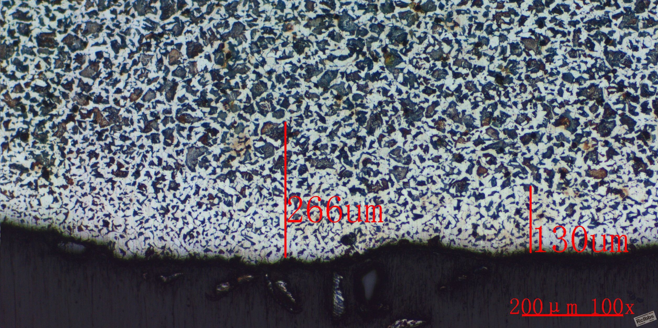

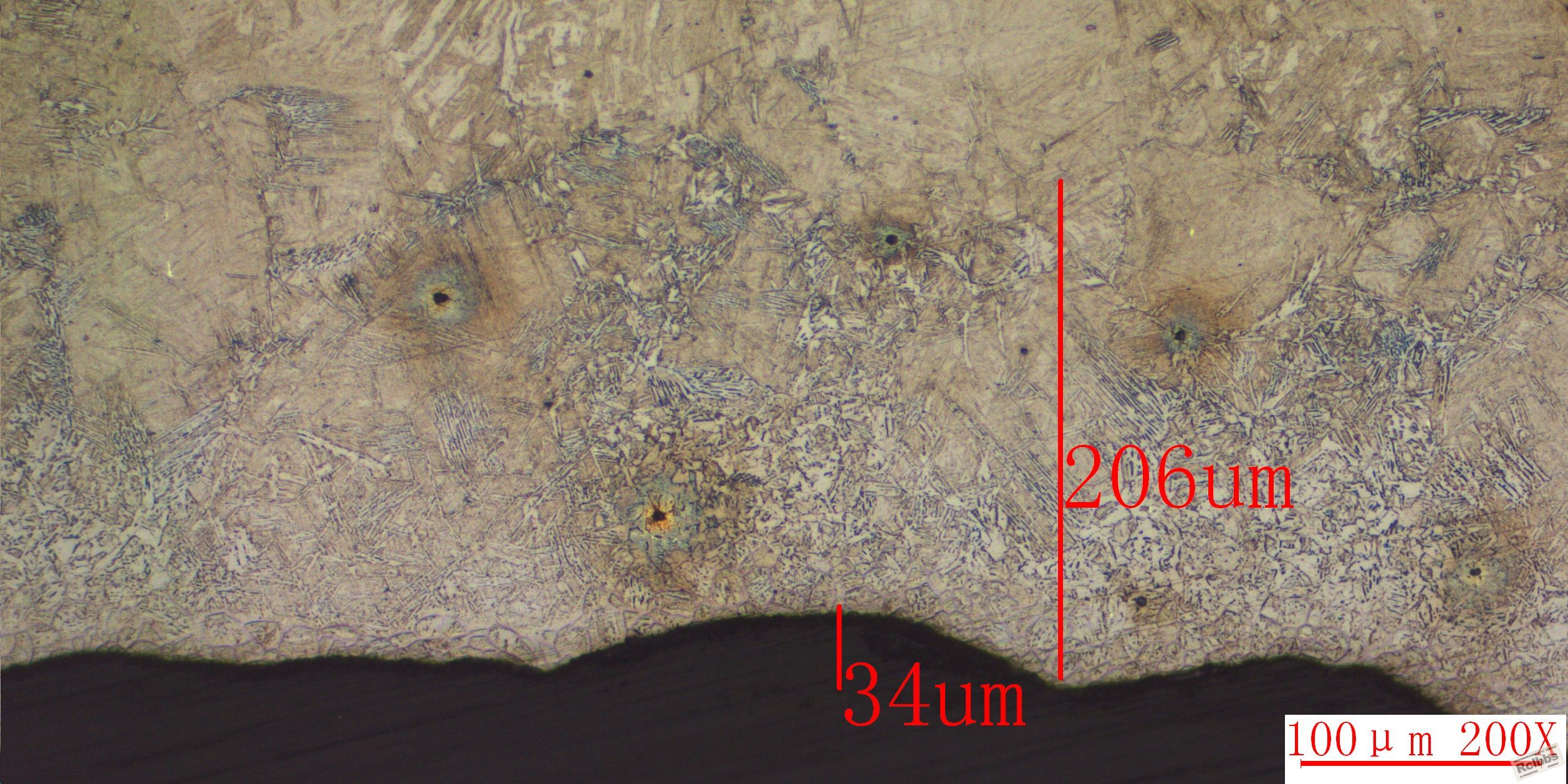

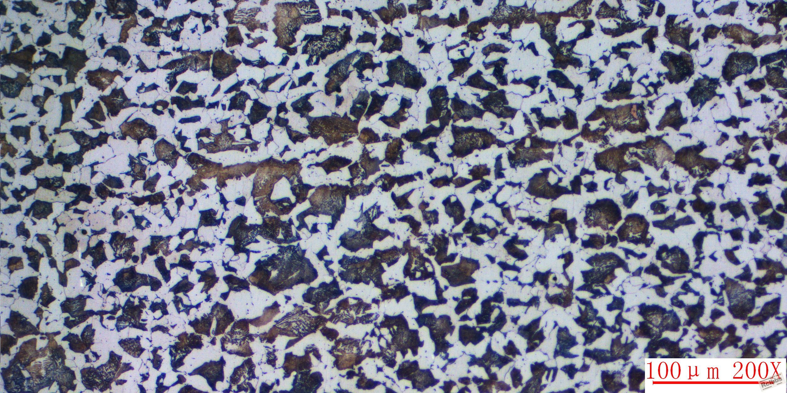

25MnB材料,热处理前材料表面无肉眼可见缺陷,组织检查结果如下:第一二张为表面,第三张为心部。表面脱碳符合协议要求。

 楼主| 发表于 2012-8-11 08:04:02 | 显示全部楼层
郑纺院热811 发表于 2012-8-10 18:54
局部过烧,看看摆放情况,和炉温均匀性。
你好,这个可能性很大,可是请问怎么看出有过烧,谢谢。
