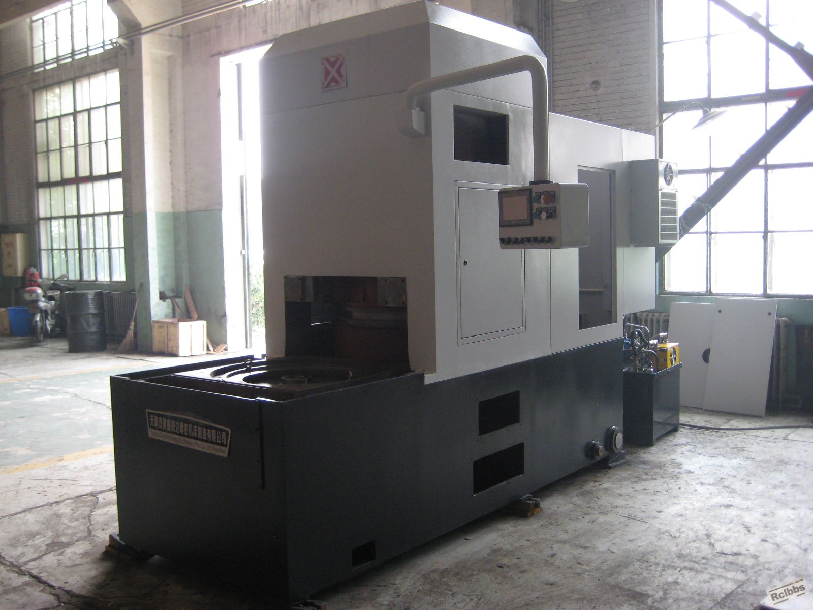

淬火压床有需要的联系
联系QQ:2480488806,电话18802295779; 李工。
邮箱15712253376@126.com18802295779@163.com
