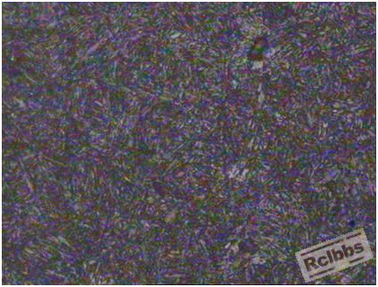

发表于 2012-9-28 16:18:35 | 显示全部楼层
百度一下这材料,豆丁上有这个材料的一篇论文http://www.docin.com/p-362234731.html,各位前辈过目下

 楼主| 发表于 2012-9-28 16:32:03 | 显示全部楼层
只退火 发表于 2012-9-28 15:51
3楼看了图片就知道什么材料?而且是这种不常见的!神了!
不是了!是俺告诉了材料的标号FAS3550!所以3楼的前辈才一下知道了是一汽的这种材料!

 楼主| 发表于 2012-9-28 14:31:23 | 显示全部楼层
孤鸿踏雪 发表于 2012-9-28 14:24
做过成分分析吗?是否就是3#楼朋友提供的成分?
    如果是这个成分,似乎不应使用这么高的奥氏体 ...
确实就是3楼前辈提供的成份!俺也从来没接触过此材料!第一次做这样的有效厚度,怕淬不硬,所以依据我们设备的请况以以前积累下的数据初步定了个淬火设定温度!只要这次能淬透、淬硬了,回头俺会进一步优化的!
发表于 2012-9-28 15:51:52 | 显示全部楼层
发表于 2012-9-28 13:03:16 | 显示全部楼层
    淬火温度多高?不便透露吗?

 楼主| 发表于 2012-9-28 14:19:49 | 显示全部楼层
孤鸿踏雪 发表于 2012-9-28 13:03
淬火温度多高?不便透露吗?
可以透露!杨工
淬火温度是920度,保温30分钟!只是初步定的工艺,俺还没有来得及进一步优化!
发表于 2012-9-28 14:24:05 | 显示全部楼层
qlf_126 发表于 2012-9-28 14:19
可以透露!杨工
    如果是这个成分,似乎不应使用这么高的奥氏体化温度。你这个淬火温度是如何确定的(确定的依据)?

 楼主| 发表于 2012-9-28 12:39:24 | 显示全部楼层
qingchuan65 发表于 2012-9-28 10:16
这种材料的牌号是一汽集团系统的牌号,相当于48CrMnMoVNb,中碳合金结构钢,楼主提供的照片不十分清楚,如果 ...
很感谢前辈的无私指点!评级的标准及结果很具有说服力!与俺所评一致!嘿嘿……
发表于 2012-9-28 10:07:14 | 显示全部楼层
淬火后当然是马氏体组织了,经过进一步处理后会出现贝氏体的。你的照片放大倍数不大,而且具体组织看不清楚。只是初步推断。
签到天数: 18 天
发表于 2012-9-28 10:16:54 | 显示全部楼层
这种材料的牌号是一汽集团系统的牌号,相当于48CrMnMoVNb,中碳合金结构钢,楼主提供的照片不十分清楚,如果要评级的话,按JB/T 9211标准,初步判断为2级。
参与人数 1热处理币 +6 收起 理由
孤鸿踏雪 + 6 感谢支持!
发表于 2012-9-28 11:03:15 | 显示全部楼层
三楼说的和楼主材料我是第一次看到过,楼主具体工艺是怎样的,还望说明

 楼主| 发表于 2012-9-28 08:11:26 | 显示全部楼层 |阅读模式
一种新材料标号为FAS3550,有效厚度为32mm,普通油淬火,淬后心表硬度为58.5/59 HRC!
下图为淬后金相 400×,不知道有没有大虾熟悉这种材料的???对于金相也希望大家积极评级交流!
