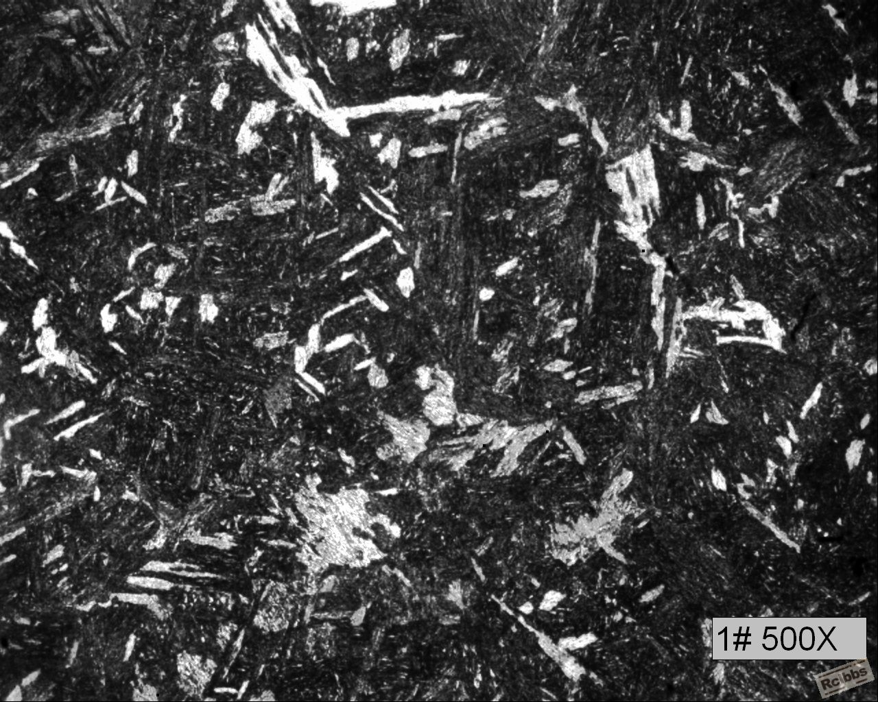

 楼主| 发表于 2012-10-22 14:29:21 | 显示全部楼层
这个材料是焊接在高速钢上一起整体热处理1080淬火保温45分钟 然后2次回火,540 回火2次一次1小时
发表于 2013-1-9 16:41:20 | 显示全部楼层
请问几次回火?,可能需要具体的工艺才方便下结论。

发表于 2012-10-30 10:58:20 | 显示全部楼层
tanwei282 发表于 2012-10-24 14:03
50CrV4会有F?它已经是过共析钢了
那白色的组织是什么呢,是残奥或碳化物吗?俺是新手

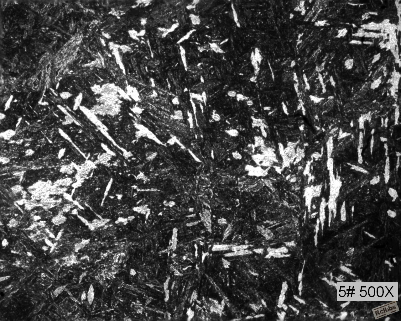

发表于 2012-10-24 14:03:26 | 显示全部楼层
50CrV4会有F?它已经是过共析钢了
发表于 2012-10-24 12:31:46 | 显示全部楼层
就是铁素体了。同一炉的话你可以看看放置的位置和炉温的均匀性

 楼主| 发表于 2012-10-22 17:00:40 | 显示全部楼层
谢谢高工们的指点   我们在查找炉子的原因

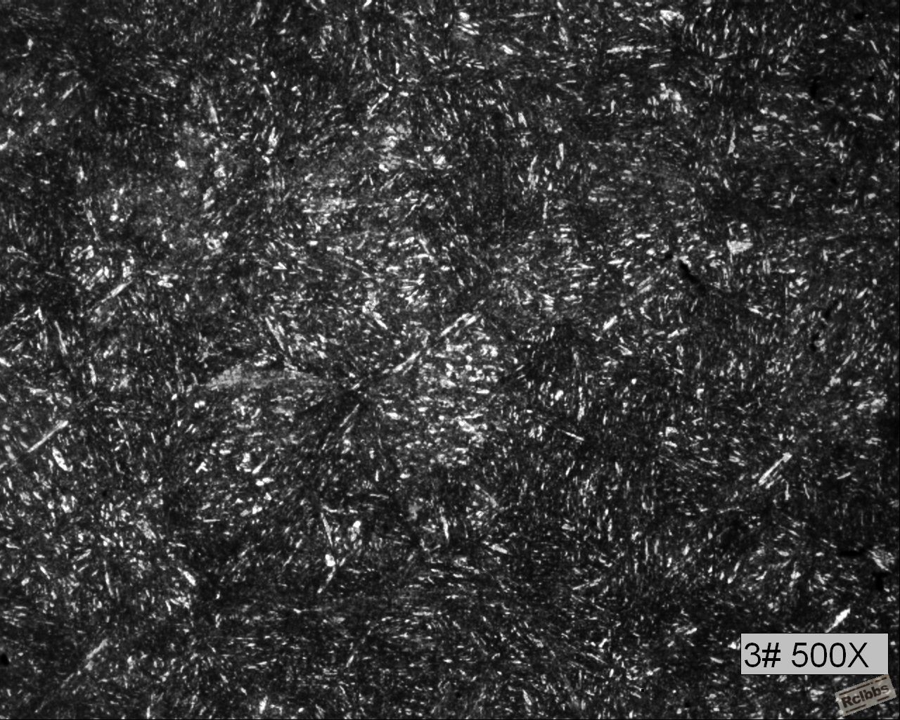

发表于 2012-10-22 13:36:45 | 显示全部楼层
lihuashi 发表于 2012-10-22 13:20
这个是正常的组织 硬度大概420HV1 那个不正常的硬度大概375HV1
看LZ正常的组织应该为回火屈氏体!LZ能否赐教下此组织的热处理工艺???
过热照片中的铁素体因过热导致粗大,导致整个回火组织硬度偏低……
发表于 2012-10-22 13:49:52 | 显示全部楼层
这么高的淬火温度,得到的马氏体会很粗大,而且会有很多的残奥。白色条状可能是6L高工说的铁素体也可能是残奥。

 楼主| 发表于 2012-10-22 12:17:44 | 显示全部楼层
这个是另外一张也是过热的。。。。

发表于 2012-10-22 13:17:48 | 显示全部楼层
个人怀疑是过热时析出的铁素体长大形成!不过需要LZ打打显微硬度来确定下!!!
签到天数: 2332 天
 楼主| 发表于 2012-10-22 13:20:00 | 显示全部楼层

 楼主| 发表于 2012-10-22 11:06:07 | 显示全部楼层 |阅读模式
51CrV4  1180淬火火 540回火组织
签到天数: 2332 天
 楼主| 发表于 2012-10-22 11:07:25 | 显示全部楼层
大家看下照片具体组织是什么 什么原因造成的
签到天数: 2332 天
 楼主| 发表于 2012-10-22 11:08:43 | 显示全部楼层
白色条状的组织是什么 怎么形成的,

发表于 2013-5-10 10:46:50 | 显示全部楼层
淬火温度较高,白色部分硬度也不是很高,大致判断为残余奥氏体。
签到天数: 35 天
发表于 2013-5-13 13:49:31 来自手机 | 显示全部楼层
我觉得应该是铁素体,残奥不是那个形状的吧
