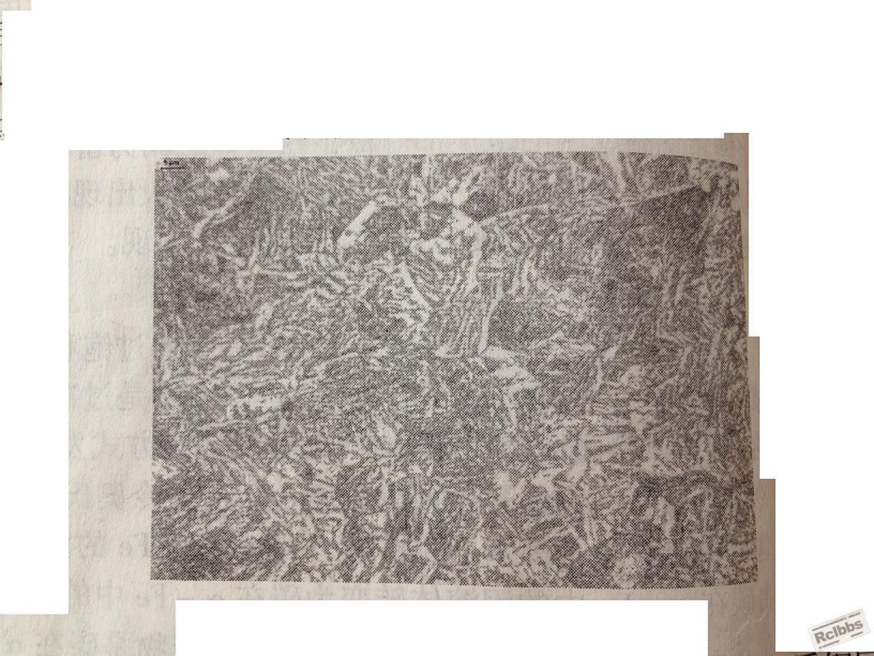

[求助] 求教,下图中是什么组织?

luminjun5917 发表于 2013-9-27 16:49
LZ,上面发的图片中,哪张不超过5%啊???我看看都超过了
你好,不错啊,能提出质疑!至少不盲从。她这个照片拍的是500X,所以你感觉看到很多非正常组织,其实,已经相当好了,因为材料的淬透性摆在那儿。只要取样位置稍稍进去一点,而不是表面取样,所得组织就不会如你所想的是细小均匀回火索氏体。可惜这位姐姐没有给你摆个100X的,什么样的不正常组织都很难看到。我让她将就用就是这意思,反正人家提出来了,不能直接就说人家错了吧。哈哈。开玩笑的。
发表于 2013-9-28 14:50:56 | 显示全部楼层
shaogang78 发表于 2013-9-28 13:15
你好,不错啊,能提出质疑!至少不盲从。她这个照片拍的是500X,所以你感觉看到很多非正常组织,其实,已经 ...
你好,我平时工作的时候用的是400X。请教一下楼主,和500X的有多少差别?

发表于 2013-9-28 16:01:30 | 显示全部楼层
ZX771 发表于 2013-6-3 18:08
这个组织是由于淬火冷却速度不够,没有得到太多的淬火马氏体而是贝氏体组织还带有少许小块状铁素体, ...
邹工请帮忙看一下,这张图是什么组织。工艺40Cr,调质处理,倍数500X,此组织是否合格

发表于 2013-9-28 16:24:04 | 显示全部楼层
回火S+贝氏体+针状、网状铁素体,组织粗大。
可能跟锻造终锻温度过高,锻后未正火,淬火时冷速不够(形成贝氏体、先共析网状F)等因素有关。也有可能淬火加热温度较高
发表于 2013-9-28 20:59:32 | 显示全部楼层
    图中的40Cr,调质处理组织,淬火阶段未得到足够数量马氏体,贝氏体含量明显较多。如果是大截面工件远离外表面地方,存在这种组织还许可。在齿轮产品材料调质处理要求明确规定:不允许非马氏体回火组织的存在。
发表于 2013-9-29 07:28:37 | 显示全部楼层
ZX771 发表于 2013-9-28 20:59
图中的40Cr,调质处理组织,淬火阶段未得到足够数量马氏体,贝氏体含量明显较多。如果是大截面工件远离 ...
邹工,你是指下贝氏体还是上贝氏体?

发表于 2013-11-6 12:50:00 | 显示全部楼层
有贝氏体,是不是冷却上有问题,另外淬火前组织怎么样,如果是锻造时造成的不良组织,组织遗传的话,那就没啥办法了

发表于 2013-11-13 11:02:56 | 显示全部楼层
硬度怎么样?组织像带有马氏体位向的回火索氏体,其实回火索氏体就是回马的高温回火组织。
发表于 2013-11-13 12:10:39 | 显示全部楼层
珠光体和回火索氏体,看硬度也可以得到大概的了
