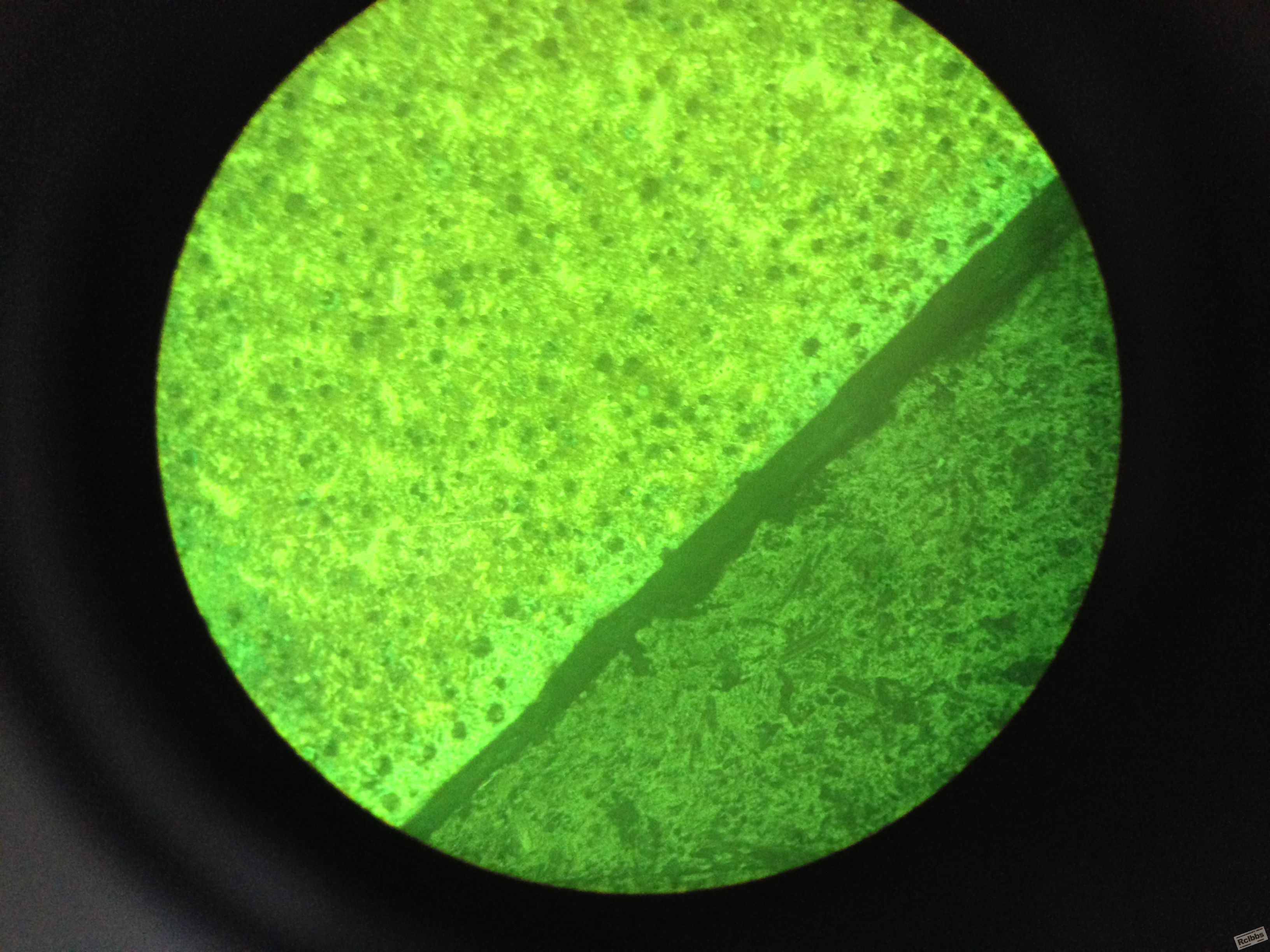

我们给客户做的奥贝球铁保护气氛等温淬火热处理生产线。处理齿轮。要求获得下贝氏体为主的组织。图片中左上边是产品金相,边缘地带有一条较亮的区域。
工艺是840度60分,890度80分,碳势1.0(甲醇+天然气),熔盐是亚硝酸盐50%+硝酸盐50%,温度为280度,等温80分。维氏硬度边缘530.
请问各位高手,这条带状区域可以判定是贫碳吗? 如果是,怎么调整?

正好相反,是富碳层。应降低碳势。

 楼主| 发表于 2013-12-12 07:24:48 来自手机 | 显示全部楼层
离别钩 发表于 2013-12-11 15:08
正好相反,是富碳层。应降低碳势。
感谢,您能再详细解释一下吗?贫碳可能是甲方质检下的……谢谢了。

签到天数: 79 天
发表于 2013-12-12 10:48:20 | 显示全部楼层
贫碳层不会有530的硬度
