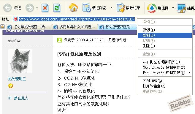

19# 孤鸿踏雪
回复杨工链接粘贴方法:
1、打开主题贴
2、于地址栏选择主题贴链接
3、复制该链接
4、于输入处粘贴该链接
