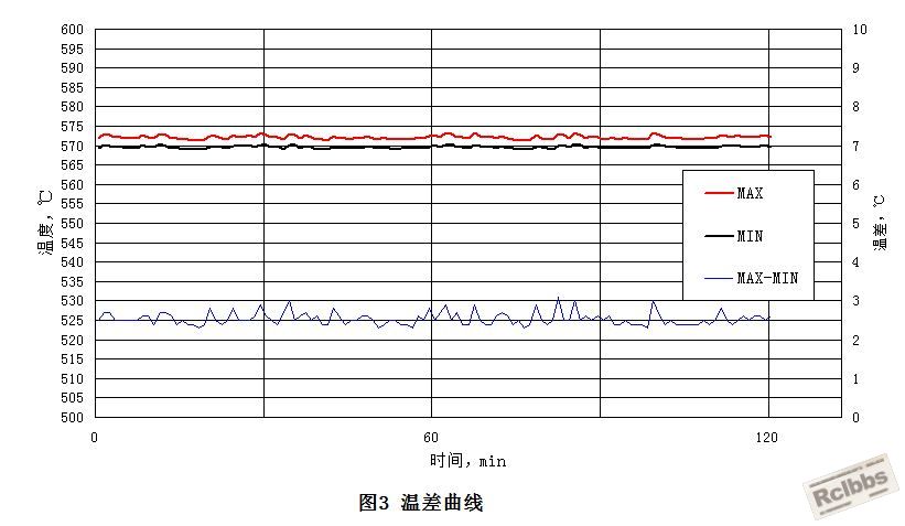

能否点睛一下新设计理念?
发表于 2013-6-25 21:26:10 | 显示全部楼层
检测系统做好,加热系统稳定,循环系统做好,密封做好。炉温稳定在正负3度很轻松的应该
发表于 2013-6-27 14:37:47 | 显示全部楼层
电偶位置是否合理,仪表的准确性都是其中 的因素。
发表于 2013-8-22 22:55:50 | 显示全部楼层
加大气氛的循环,可以明显改善炉温均匀性。
发表于 2013-8-24 13:34:18 | 显示全部楼层
看了各位大大的解释,豁然开朗啊!

发表于 2013-8-28 13:30:15 | 显示全部楼层
我觉的空炉均匀性与实物均匀性同时都得考虑,通常空炉测温均匀,但是工件进去后呢,最终考虑的是对工件加热性能,个人观点
发表于 2013-9-1 10:59:18 | 显示全部楼层
ggffxx 发表于 2011-12-2 14:25
我是做铝合金的,大型铝合金时效炉属于对流型,略作改动,使用的过程中还不错
铝合金固熔(~535度)和时效 (~160度)温度差主要体现在炉子的长度方向。
签到天数: 35 天
发表于 2013-11-2 23:35:25 来自手机 | 显示全部楼层
feicunjianxi 发表于 2011-6-30 10:58
我们在南京做的炉子,所以热电偶全部都要检测,包括记录仪。然后是炉温均匀性的检测。燃气炉750度的土7,110 ...
750度正负7度,1100度反而正负10度?
签到天数: 35 天
发表于 2013-11-2 23:40:46 来自手机 | 显示全部楼层
贾德斌 发表于 2011-12-3 08:20
所有的电炉都存在角落温度过低,设计上通过增加布置后墙与炉门的电加热元件,提高炉温均匀性;还有一种方法 ...
铝合金时效炉温度低,用风机循环炉温均匀性肯定好,怕就怕中高温不用风机循环,那就比较难了
签到天数: 885 天
发表于 2013-11-4 12:56:43 | 显示全部楼层
材料不一样温度应该也不一样的吧?
