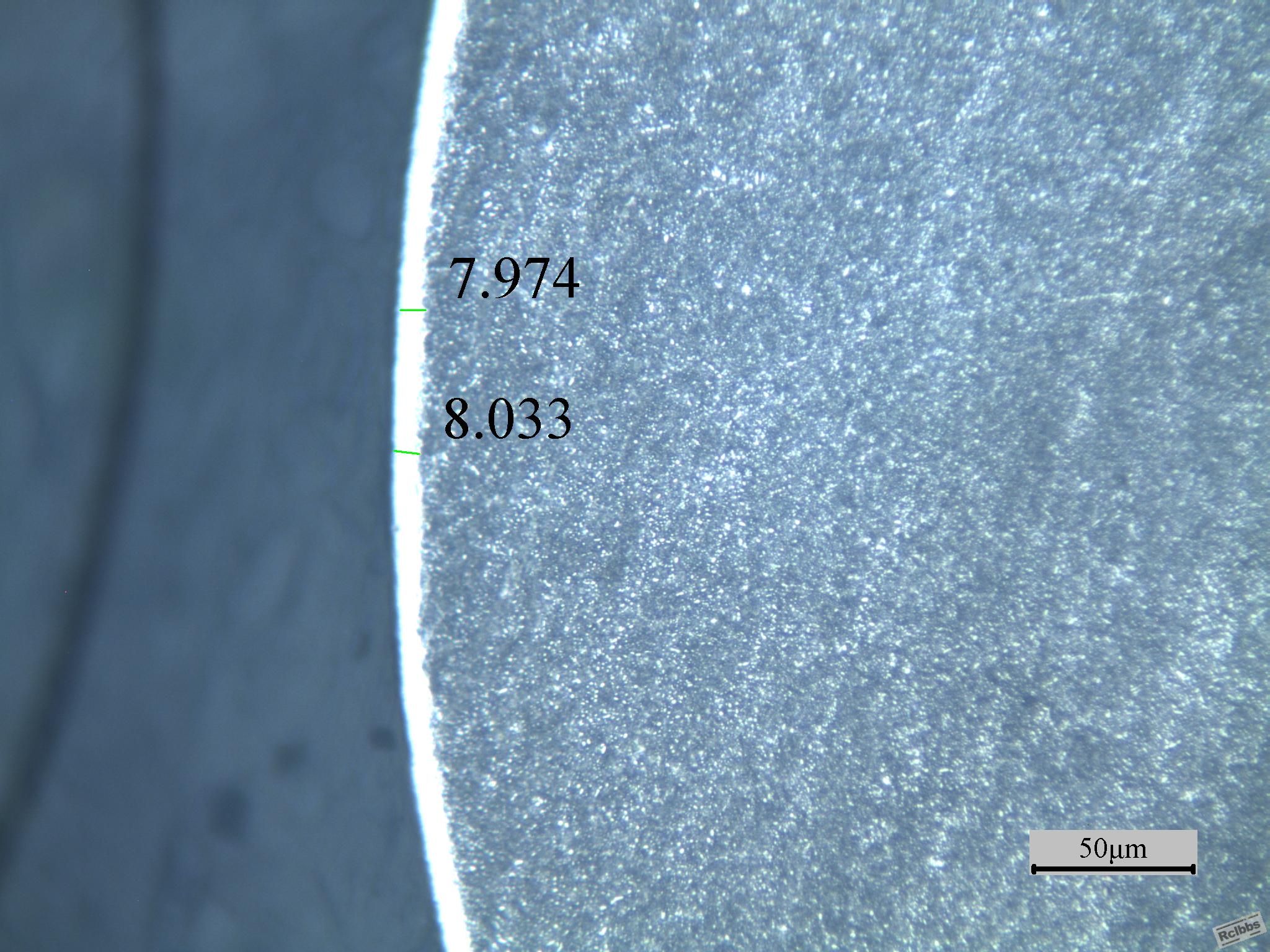

请教各位老大:GCr15高频淬火后硬度为780HV左右,表面盐浴复合处理后,基体硬度只有430HV,这是400倍的图片。请教一下是什么组织?

因为,我不明白GCr15这个材料先进行高频淬火,然后再进行QPQ盐浴复合处理的目的所在?高频淬火所获得的感应淬火组织和高硬度,在后续的QPQ处理中是否还能保留?

第二,目的是要求表面有高硬度、高耐磨性、润滑性,且基体的硬度保持在650HV以上。
第三,事实上,正如您所说,QPQ处理后,基体硬度未能保留,仅430HV左右。

有一点还请教施杨工:表层硬度检测结果为540~560HV0.1,用的是设备是显微1000,和本地区第三方(鉴定机构)检测结果一致。但外协方是家外省研究所,他们检测结果为800HV0.1左右,方法是在金相检测法。您如何看?
