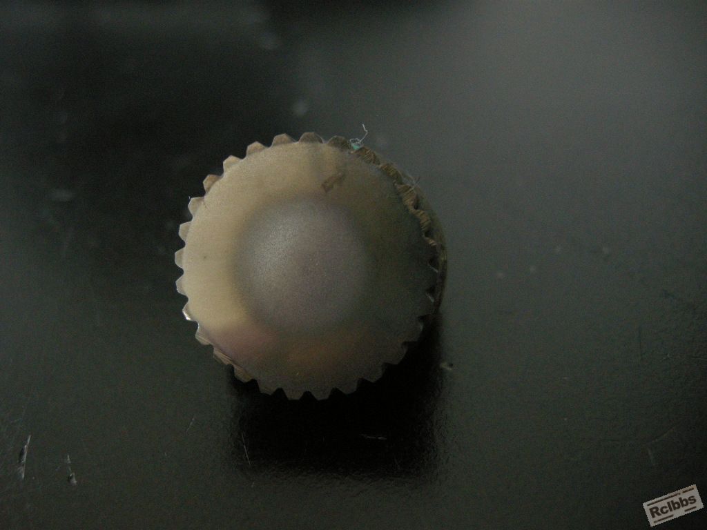

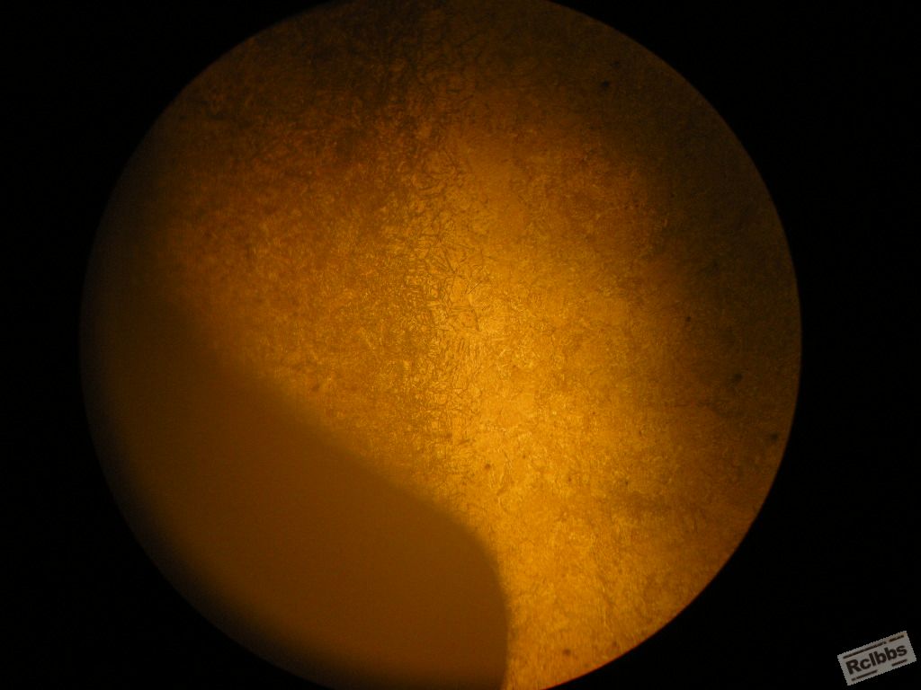

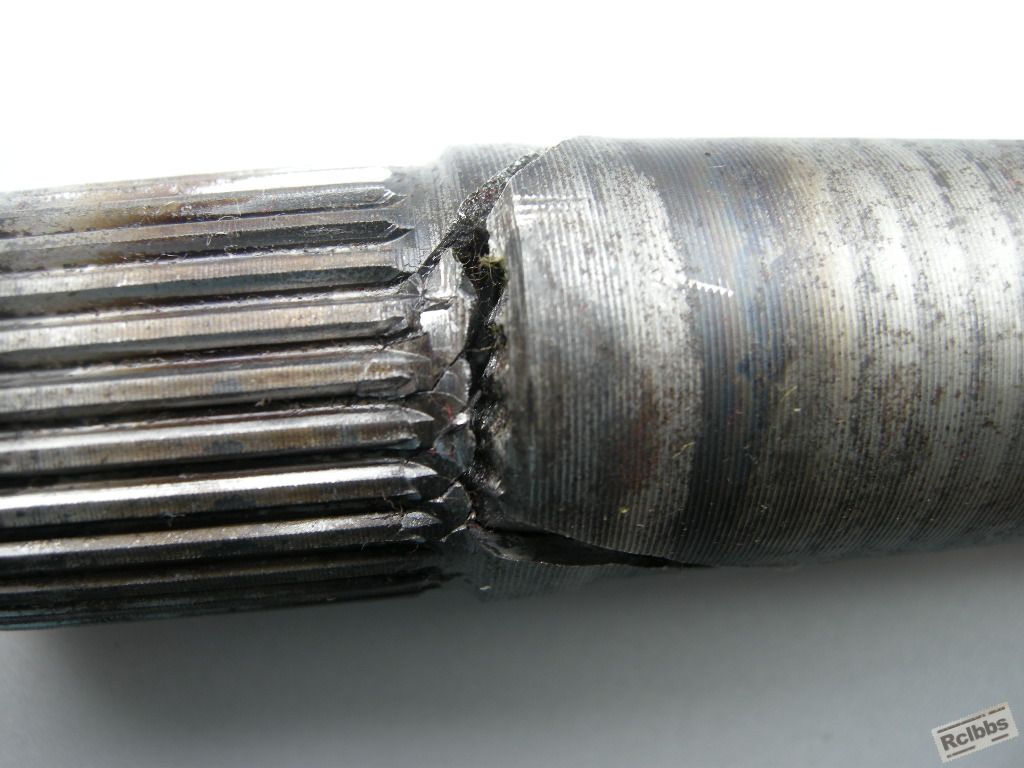

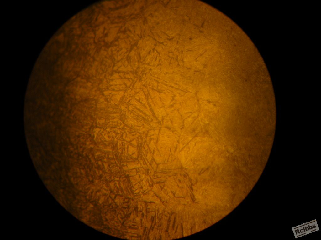

感应淬火回火后花键轴在未达到疲劳扭转试验次数时就出现断裂是何原因?(如图001,002,003,004)
材料:40Cr
淬火方式:扫描方式感应淬火
回火方式:网带式回火炉
淬硬层深:实测4.0mm(要求3.5--5.5mm)
表面硬度:实测59HRC(要求56--63HRC)

个人认为是高频区域设计的问题,高频区超过或避开退刀槽10mm以上,避免出现应力聚中带来的危害。

花键部位淬硬吗?开裂部位是淬硬区与非淬硬区交接的地方吗?贵司的产品直径多大?
 楼主| 发表于 2011-10-26 16:59:24 | 显示全部楼层
整个花键轴均要求淬硬,直径在25mm。

断口的宏观照片呢,断口不会是被楼主给破坏了吧!
这样就分析不了了!

看组织照片后发现,淬硬层正好在齿根部,建议淬硬到5.0避开齿根。

应该看纵向的切割金相图片,看硬化层的均匀连续性。

看你第一张图,疲劳裂源于顶部(花键与退刀曹连接部).两恻为疲劳后的瞬断.
首先:断口较脆,马氏体组织较粗,3级.
其次:确认测试用的套在花键上的齿规是否倒角,如未倒角可能存在剪切应力,对结果产生影响.

将花键切检制样后发现花键的齿部经腐蚀后的颜色较花键根部颜色深,如上图002,003(100倍,齿部金相),004(400倍,齿部金相)。不知是何原因?另附上断口照片。
