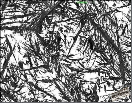

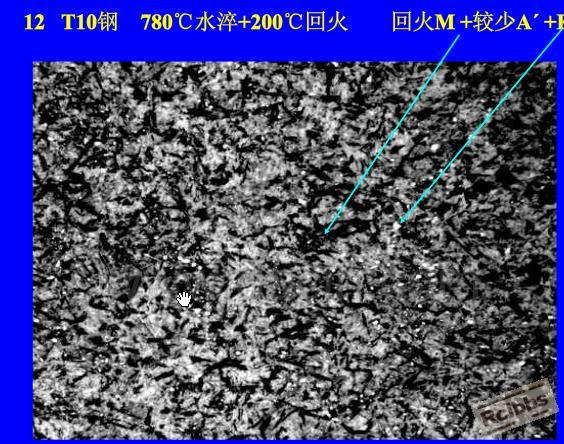

昨天有跟一刚学金相的朋友讲解马氏体组织时被问倒黑色针和白色块各是什么,为什么在渗碳淬火中白色就是残奥体,针状是马氏体,而在这图里黑针状+白色是马氏体组织!我还真讲出来!请朋友们指点

我是随便拿了两张图,第一张:粗针马氏体+大块残奥.
第二张+回火马氏体(黑与灰白)
他问我的意思是:第一副黑色为M,第二张为什么黑与灰白是马氏体

这里涉及到淬火与回火组织的变化以及深腐蚀与浅腐蚀组织的差距!

是不是残奥有时候真的是经验问题,因为懂得人一点就通,知识少的人有时候会很纠结!当然如果对于初学者,打一下维氏硬度计(用10g的力或更小,不知道你们那里有没有,如果没有反正选择比100g的力要小),比较一下硬度大小就能看出来。从金相学来说你要想象一下马氏体针在奥氏体的基体上生成的因而如果有残奥,你能看出来第一张图黑色针状马氏体是以残奥为基体的。而第二张你所谓的黑色与白色却不是以白色的想为基体。而且两张图你所谓的白色相是有区别的。不知道这样讲,能不能懂

第二张回过火了 应该是回火马氏体了

前一张是淬火M,后张是回火M

黑白马氏体区的形成是由于微区成分的差异,使淬火后先形成的马氏体被回火显黑色,而未回火的则显白色

我想这个问题主要是金相组织显示的原理说起,我有个徒弟曾经问过我,为什么有的地方白色是渗碳体,有点地方黑色是渗碳体?金相显微镜是通过磨面的反射光成像的,而我们一般的显示组织采用的化学侵蚀法,而化学侵蚀法就是一个电化学反应过程,利用晶界、相界、各相这见的自由能不同,腐蚀成凹陷,光线在凹陷处被散射,被成为黑色,所以不能简单的说什么颜色是什么组织,有时候马氏体里的亚结构(特别是没有回火的)很难腐蚀出来,所以也基本成白色,我个人认为用金相精确的确认残奥是很困难的,基本上都是靠经验了,一般认为高碳马氏体旁边白色就是残奥了

淬火组织,针状马氏体+残余奥氏体,加热温度偏高,稍感过热。
