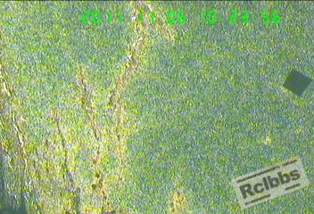

[讨论] 看一下这个裂纹,轴承钢的。

以上图片为400X的图片
发表于 2011-11-6 15:33:07 | 显示全部楼层
最好要多提供一点信息,是在什么阶段发现的裂纹,裂纹产生的位置(表面还是心部),在发现裂纹之前经过了什么工序,图中金相照片组织也看不清,根本无从分析起
发表于 2011-11-6 17:16:30 | 显示全部楼层
同意2楼的说法,还请楼主在提供一些相关资料
初步看图片裂纹形态,个人意见是有淬火裂纹,和材料原始带出的裂纹,类似折叠裂纹,周围的淬回火组织看还是正常的

最好要多提供一点信息,是在什么阶段发现的裂纹,裂纹产生的位置(表面还是心部),在发现裂纹之前经过了什 ...
这个图片我腐蚀的比较深,这样裂纹看的更加清楚。
图片拍于轴承的滚道表面,外圈。
初步判定为淬火裂纹(我自己判断的呵呵)

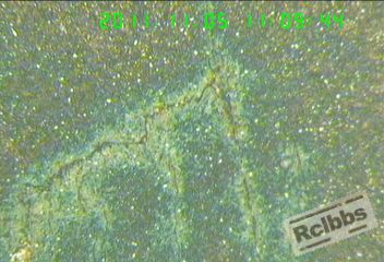

外圈剥落的比较厉害。我拍于剥落处的图片

发表于 2011-11-7 14:46:15 | 显示全部楼层
裂纹位于哪里,只有沟道还是其它全有?产品淬火工艺?怎么看都不像是淬火裂纹。
裂纹位于沟道剥落处,只是局部的裂纹,产品是碳氮共渗,

发表于 2011-11-7 21:47:48 | 显示全部楼层
淬火裂纹一般较平直,你这个这么多道且细小弯曲,恐怕不仅仅是淬火造成,或者说根本原因不是淬火裂纹吧?

发表于 2011-11-7 22:27:15 | 显示全部楼层
是淬火裂纹,是由于碳化物网或偏析造成的。
发表于 2011-11-7 23:09:21 | 显示全部楼层
图2那裂纹有点像淬火裂纹,淬火裂纹一般棱角性比较强

发表于 2011-11-8 08:04:44 | 显示全部楼层
裂纹周围貌似脱碳严重  个人感觉着不应该为淬火裂纹  裂纹是热处理之前已经存在!!!

发表于 2011-11-8 08:12:32 | 显示全部楼层
同意楼上观点,从严重脱碳现象可以初步判断不是淬火裂纹!

发表于 2011-11-8 18:54:51 | 显示全部楼层
如果是淬火裂纹最容易发生的部位应该在密封槽而不是沟道。
这个裂纹可能与碳氮共渗的组织有关。
发表于 2011-11-9 13:34:50 | 显示全部楼层
好像不是淬火裂纹,更像锻造过烧,哈哈
