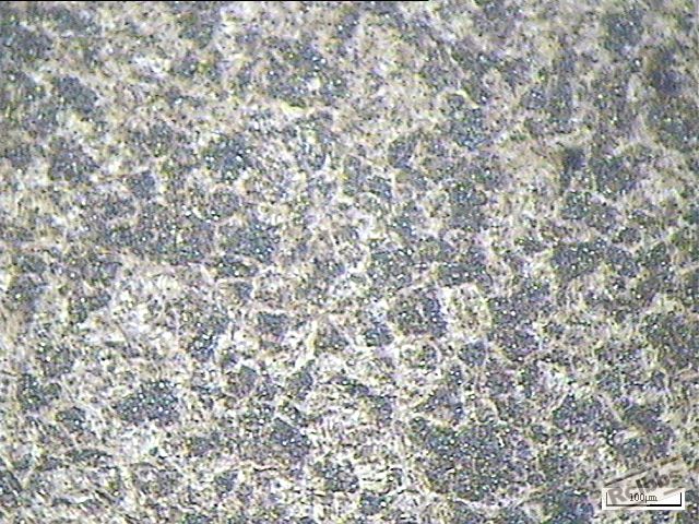

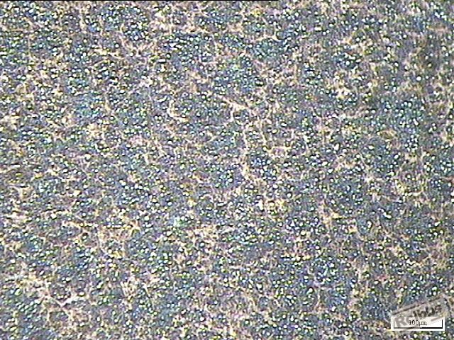

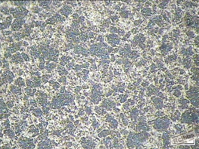

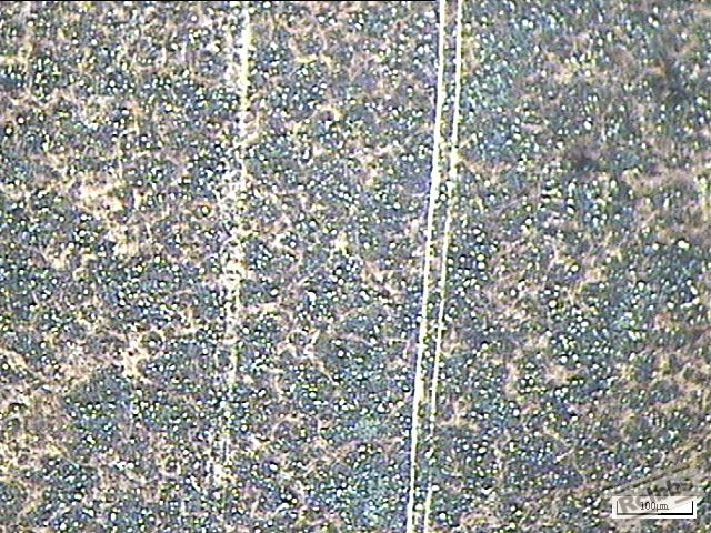

轴承钢201内圈,淬火工艺:温度840℃;保温时间38分钟;二层叠放。淬火后绝大部分硬度在64~65HRC。个别料存在软点58~63.5HRC。附金相图片。请高人指点!(附注:请分析是加热原因造成的,还是冷却的原因。或者的材料原因?炉温经过测试,修正后偏差不大。)

显微组织出现网状或块状屈氏体,可能的原因是布料数量过多,造成部分零件未能充分加热,加热后又不能快速冷却,硬度偏低。你可以看看零件主要出现在什么位置。

第一,由于我司对产品质量要求非常严格,我们201/02采用叠放2层的方式。所以加料非常均匀。个人愚见,如果加热不足。软点工件会占到很大一部分比例。而我们有软点的工件非常少。  第二,500倍的显微组织屈氏体如何分辨。能否详细介绍。第三。关于冷却,需要淬火油具备怎样的冷却曲线?或者应该采取怎样的淬火油运动方式。针对201的内圈,光油泵循环的方式能满足不?

发表于 2011-11-14 13:12:41 | 显示全部楼层
楼主的四张图分别代表什么?前面二张图组织较细,后面二张图组织较粗,最后一张接近不合格。屈氏体不明显。不知哪个是不合格的,是否产品表面脱碳了,心部硬度多少?

发表于 2011-11-14 19:32:24 | 显示全部楼层
从金相组织看,前两张图片明显加热没有后两张充分,所以前两张淬火硬度偏低

楼主的四张图分别代表什么?前面二张图组织较细,后面二张图组织较粗,最后一张接近不合格。屈氏体不明显。 ...
前面两张为软点处组织,57~58HRC。后面两张为正常硬度的组织。62HRC。金相看没有明显脱贫碳(2丝以下)。金相处为心部组织。

你的问题没有讲清楚,别人没法回答你,请说明放大倍数,并做一下浅腐蚀金相照片。
500倍光学显微镜金相图片。因为样件已寄外分析。所以不能提供其他腐蚀深度的金相图片了
如何判断前面两张加热不够充分?请说明判断依据,谢谢。个人愚见。后面两张金相上已显过热迹象

发表于 2011-11-16 20:26:02 | 显示全部楼层
前两张照片回火了吗????????
 楼主| 发表于 2011-11-17 08:30:51 | 显示全部楼层
cgjcom 发表于 2011-11-16 20:26
前两张照片回火了吗????????
是的,已经回火。不然组织不好判断
发表于 2011-11-17 20:47:59 | 显示全部楼层
从图片上看,前面两张的白色区域明显少于后两张的白色区域(前两张组织判定应为欠热组织),后两张尤其是最后一张是有过热迹象,前面两张的金相我司也做过类似的,当时淬火硬度检测下来在63HRC左右,不过我们的比较均匀,硬度测下来基本差不多,后来这批零件返工了,贵司这同一批零件组织级别偏差有点大,是挺奇怪,以上为本人愚见,大家探讨共同进步。
