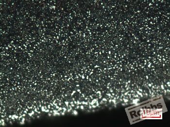

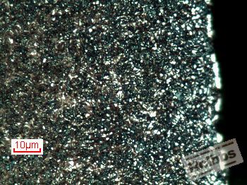

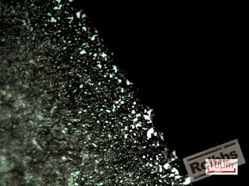

发表于 2011-11-22 13:33:08 | 显示全部楼层 |阅读模式
上面几个都是表面有渗碳的试样

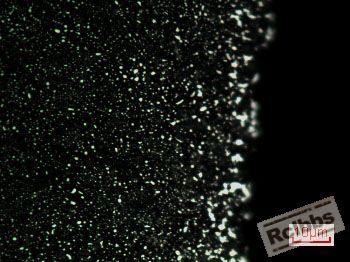

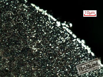

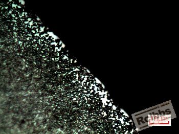

 楼主| 发表于 2011-11-22 13:34:11 | 显示全部楼层
这二个是表面脱碳的试样
这个表面脱碳与渗碳不仔细看有些相似,脱碳的产品次表面有粗大针状马氏体与残奥,渗碳的产品次表面马氏体组织细小,碳化物颗粒较密集。
试样做得不是很好
