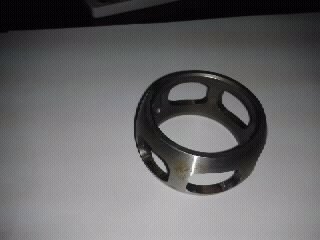

珠巢(产品又叫保持架)壁厚3.8mm,20CrMnTi材料,技术要求:马氏体1-4级,铁素体1-3级,碳化物1-3级;硬化层深0.85—1.1mm,心部硬度HRC36_--HRC46
运行工艺:880℃渗碳保温280min,Cp1.05C%,
      扩散温度880℃保温90min,Cp0.85C%,
      降温到800℃保温30分钟,Cp0.8C%。
检测结果:金相组织和硬化层合格,但心部硬度HRC47,不合格。求各位热处理朋友支招,帮忙解决。谢谢!~
 楼主| 发表于 2011-12-7 19:02:04 | 显示全部楼层
等温分级淬火油,油温120℃,搅拌速度10HZ
